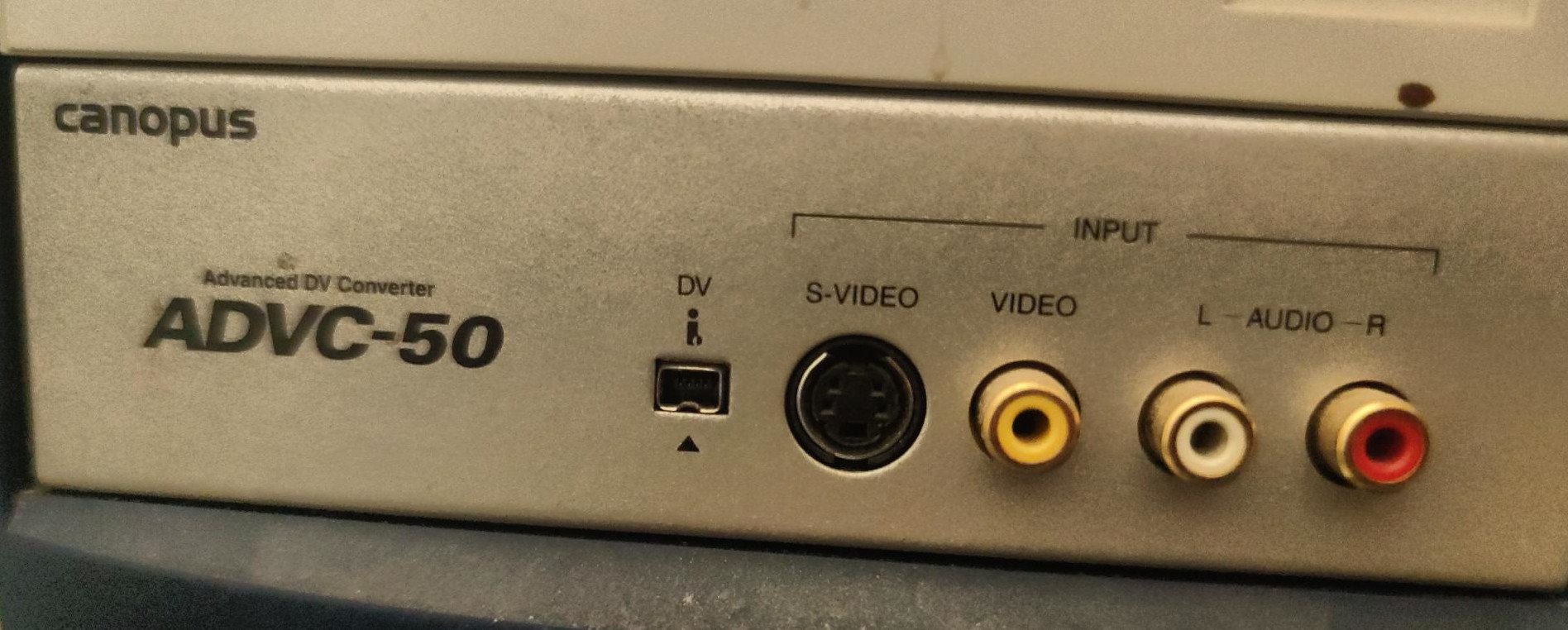

Ich habe einen Canopus ADVC-50. Dazu gibt es 2 Fragen, gibt es mittlerweile was besseres und die Ausgabe ist via USB. Mit Firewire ist ja auch alles nicht so einfach. Das Teil steckt in einem Uralt-PC, schätze mal da war Win 2000 darauf.

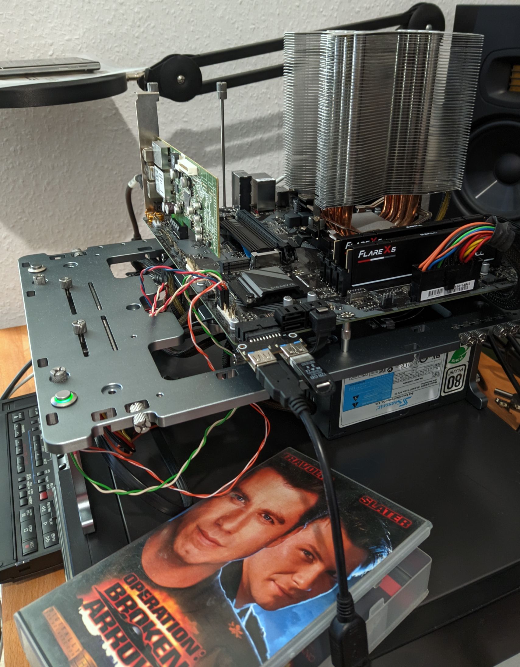

Ich habe mal testweise meine ausgediente HVR3300 DVB-T Karte (Conexant 23888) mit Kabelpeitsche auf den Windows Teststand eingebaut und über den Blaupunkt RTV950 Viderecorder und S-Video mit Cinch Stereo eine HEVC Aufnahme über OBS gemacht. Überzeugend, muss mich da aber wieder einfuchsen. Über VLC sollte es auch in H.264 gehen und ist wie OBS auch für Linux verfügbar. Jedenfalls ist das mit der Hardware besser als dieses 20€ USB Grabber Geraffal.

Ich nutze zwar kein Linux, wollte aber den Teststand mal neu einrichten und habe eine Linux Distribution auf der SSD liegen. Könnte ich womöglich nächste Woche austesten, wenn ich mit der Linux und Hardware Installation klar komme.
Übrigens ist der offene PC Testaufbau bis 1400RPM von 2000RPM Lüfterumdrehungen leiser als der mitlaufende Viderecorder und der Viderecorder ist leise.:D

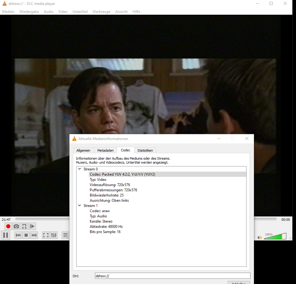

Kleines Edit:
VLC nimmt Bild und Tonsignal der HVR3300 an.

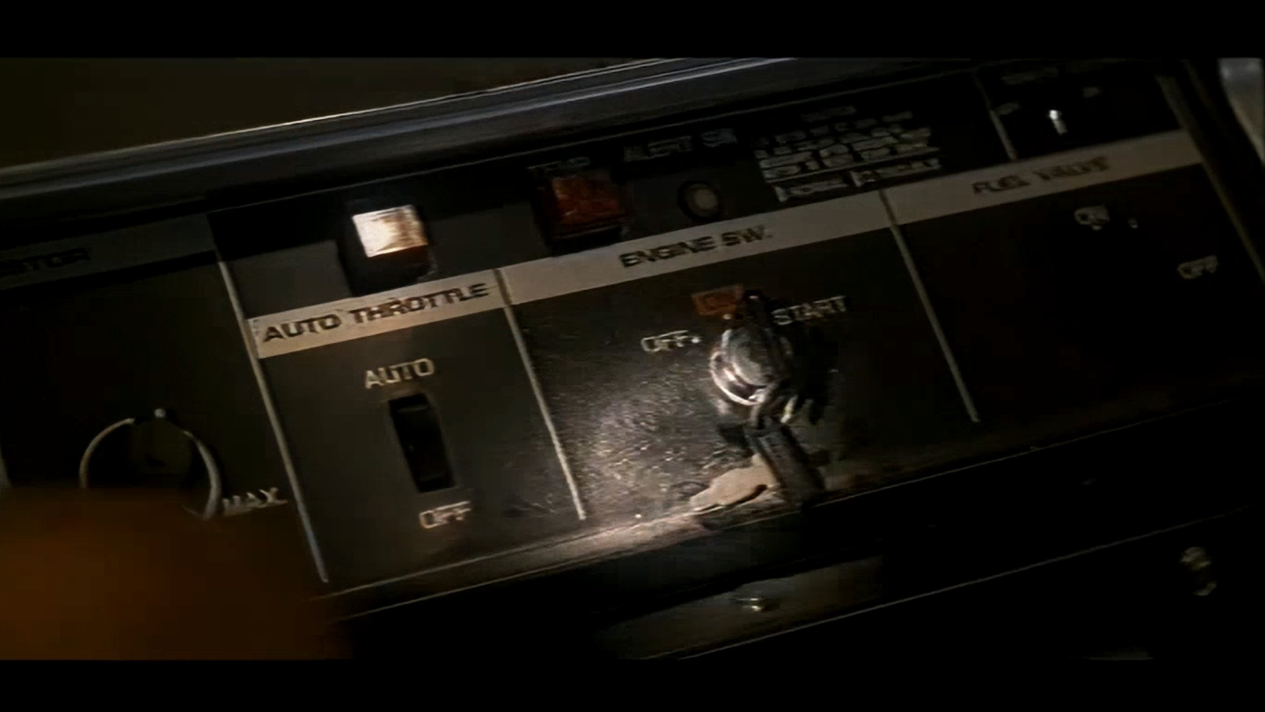

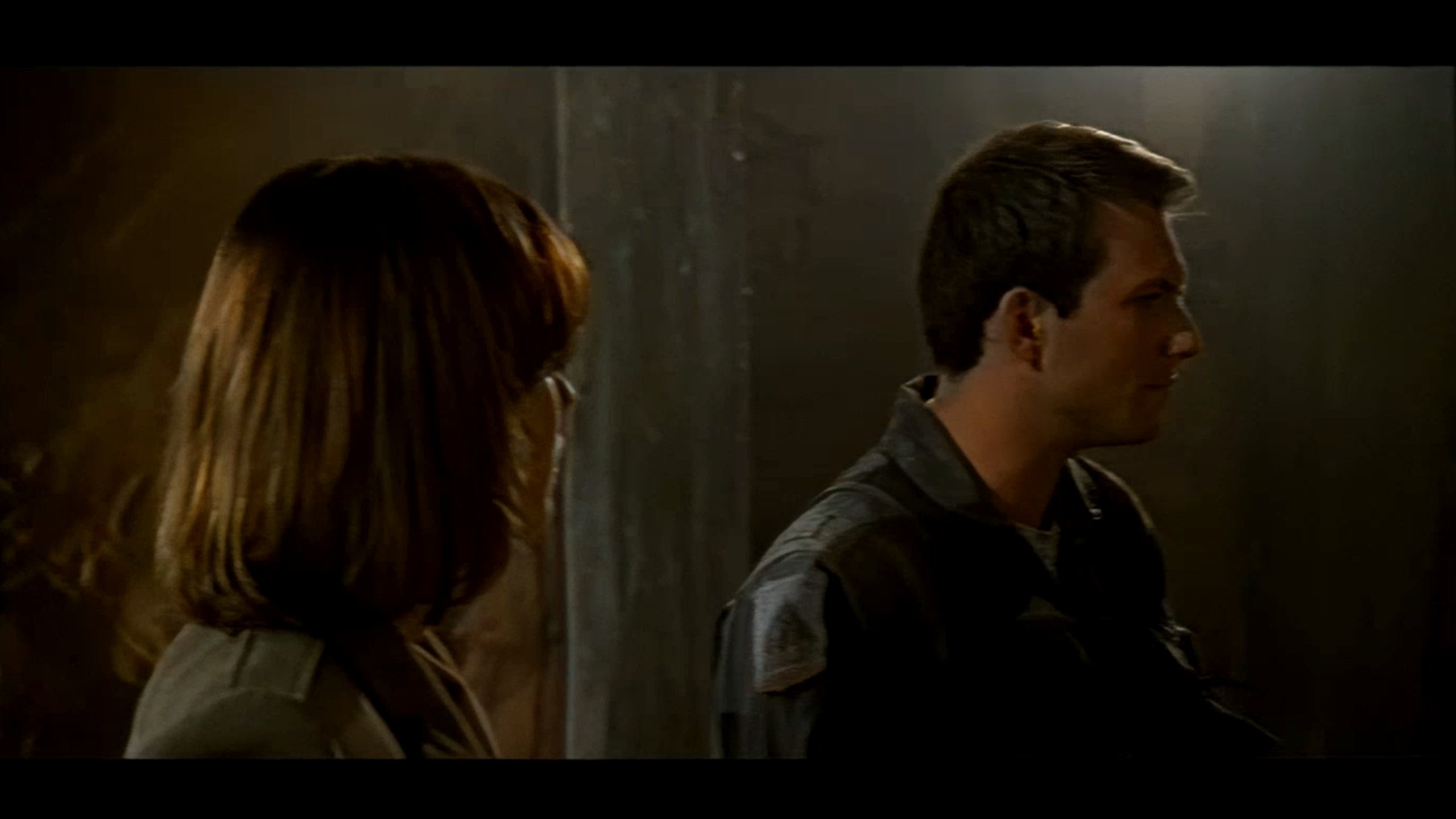

Nach etwas Upsampling Upscaling natürlich, ist auch die Haarsträhne bei Slater vor der Stirn ordentlich. Die alte VHS Kassette ist sowieso durchgenudelt.
Reaktionen: linuxnutzer
So riesig sind die Unterschiede zwischen den Grabbern auch nicht. Einen deutlichen Qualitätssprung erlangt man sowieso erst durch professionelle Abspielgeräte (mit TBC), die Privatperson eher seltener zu Hause haben dürften. Von daher kann es sich durchaus lohnen einen professionellen Dienst in Anspruch zu nehmen, wenn man diesem Anspruch gerecht werden möchte.
Warum 'Codec: Packed YUV' (unkomprimiert)? Das müssen ja riesige Dateien sein. Heute hat man doch mehr als genug Power, das sofort verlustfrei zu komprimieren (x264, ffv1, huffyuv,...).

Der Nachbar schrieb:
Ok, erklär mir bitte wie, ich möchte aber die Bänder schneiden und entrauschen und zum Schluss wird das in X265 komprimiert.
Weil das fr+her eben so riesige Dateien wurden, ist das bis heute nicht erledigt.
Das "Problem" hast Du nicht. Firewire liegt bereits komprimiert/kleiner vor.
Er wiederum benutzt eine PCI Capturekarte, die unkomprimierte Daten schickt. Das ist technisch zwar das Beste, muss aber zwangsläufig nicht auch genau so (riesig) auf der Platte landen. Die Aufnahmeprogramme erlauben eine verlustfreie(!) Kompression (wie zip, rar, flac, etc) in Echtzeit, so dass die Datenmenge ohne Qualitätseinbußen drastisch gesenkt wird.
Das ist lediglich das "Intermediate", also das Zwischenformat zum Verarbeiten/Schneiden. Am Ende wird final komprimiert.
Weil ich es kann und endlich meine Samsung SSD kaputt schreiben wollte?🤔😁
Nein, natürlich nicht. Ich wollte erstmal nur ein Bild und Ton reinbekommen, bevor ich mich mit den Codec Einstellungen befasse.

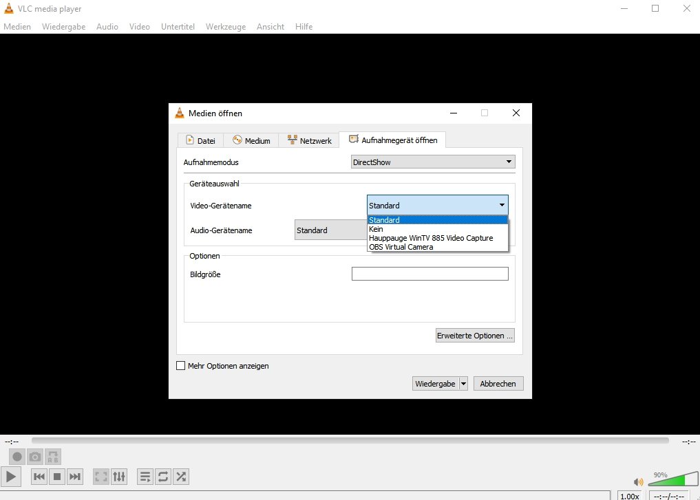

Die Capturekarte wird in VLC unter dem Geräteeingang ausgewählt und Bild und Ton wiedergegeben. Das Gleiche ist auch in der OBS Software möglich. In beiden Programmen ist eine Aufzeichnung des Eingangsignals möglich. Man braucht daher keine weitere Software.
Wie es unter linux aussieht, kann ich bis jetzt nicht sagen, aber unter Windows möglich.
