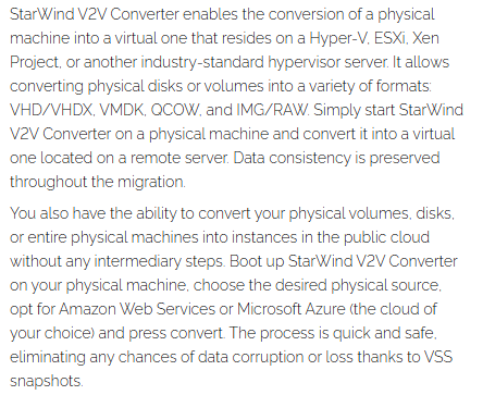

Wenn disk2vhd nicht wirklich will, nimm den freien Starwind Converter. @derchris
