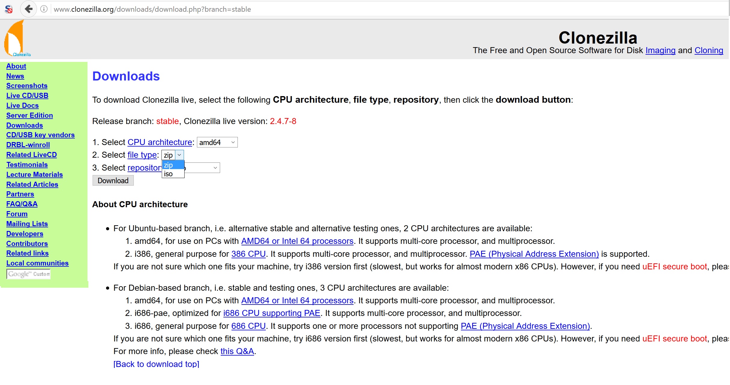

Hast du die ISO schon heruntergeladen? Wenn nicht, da: Unbenannt.jpg

Ähm, das image wird keine ISO, du sollst die iso von Clonezilla selber zum booten der VM verwenden .... das Image auf einen der beschriebenen Wege der VM zugänglich machen (USB-Platte, Netzwerkshare, ...) und damit dann die Wiederherstellung auf die VM Platte machen.
