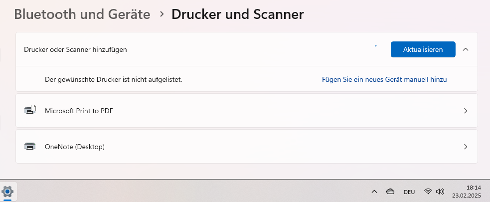

Ja, habe ich auch bereits mehrfach probiert.Ponderosa schrieb:Hast du schon unter Einstellungen Geräte Drucker hinzufügen versucht?
