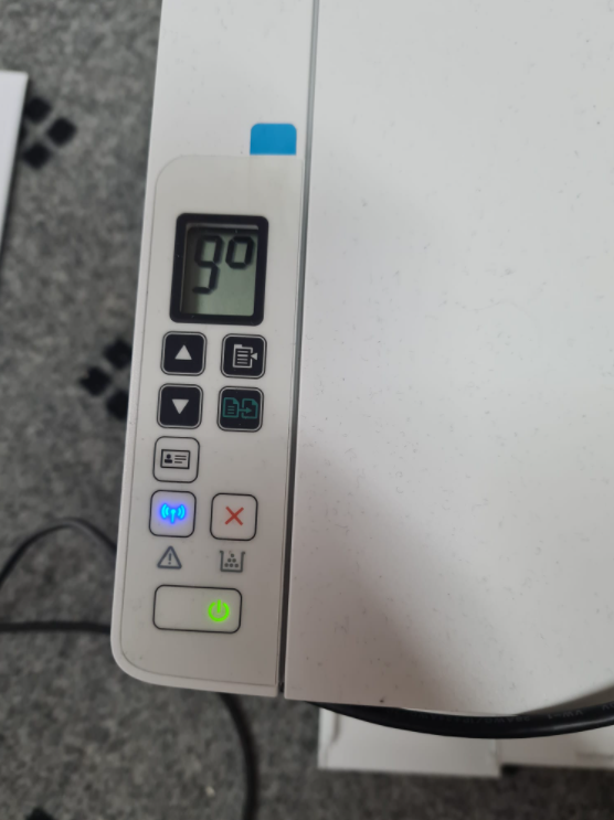

Problem: Das Gerät lässt sich nicht wireless bedienen. Verschiedene PC's mit Windows stehen bereit zum Ausprobieren
  • Drucken mit USB-Kabel funktioniert.
  • Die Einbindung ins WLAN-Netz funktioniert - s. Fotos, die WLAN-Taste leuchtet.
  • In der HP Smart-App wird der Drucker jedoch nicht erkannt.

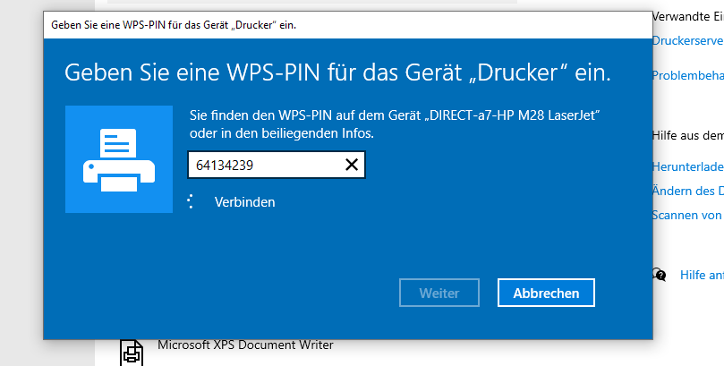

  • Wenn ich im Windows System bei den Geräten den Drucker hinzufügen möchte, wird er gefunden. Sobald ich auf "Hinzufügen" klicke, wird ein WPS-Pin angefordert (s. Bild). Dieser wird dann automatisch vom Drucker ausgedruckt (auch kabellos..). Ich gebe den Pin ein und warte einige Minuten, dann jedes Mal die Meldung: "Das hat nicht funktioniert".

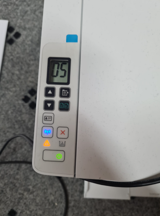

  • Während des Prozesses blinkt die Warnleuchte und ich bekomme eine Zahlenabfolge angezeigt, s. Bilder
  • Schrittweise Einrichtung nach HP-Anleitung habe ich auch bereits probiert: WPS Taste am Router drücken, WLAN-Taste am Drucken, etc. etc.

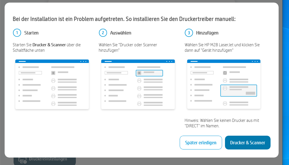

Das funktioniert irgendwie nicht. Siehe Screenshot. Werde zur manuellen Installation aufgefordert, was ich dann versuche. Es wird nur der Drucker mit "direct" im Namen angezeigt und wenn ich versuche, diesen hinzuzufügen, werde ich dazu aufgefordert, eine WPS Verbindung einzurichten, was zu dem oben genannten Problem führt.

Schließ den Drucker per USB an, dann kannst Du das WLAN für den Drucker, vom Rechner aus einrichten.
