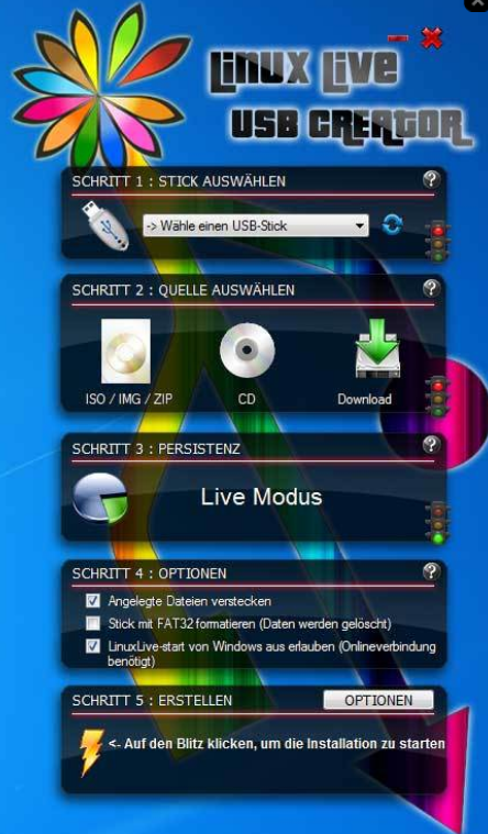

Du kannst die Software "Linux Live USB Creator" zum erstellen von bootfähigen USB Sticks nutzen. Man kann dann unterschiedliche Distributionen ausprobieren, welches am besten läuft. Damals hatte ich auf einem Dell mini 9 (Netbook) die Linux Variante "easy peasy" installiert gehabt. Lief mit allen Treibern 1A.
