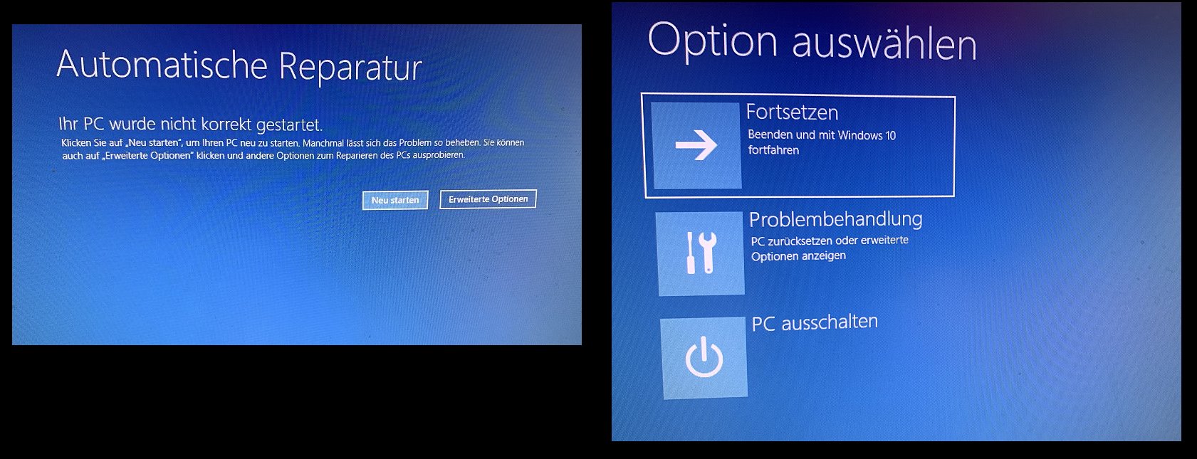

Es erschien eine "PushNachricht" unten rechts im Bildschirm, ich kann mich nicht genau erinnern aber etwa eine Meldung die zur Reparatur von Laufwerk D: aufforderte.
Ich dachte mir "Oh cool, hat der endlich selber was gemerkt, dann führe ich mal die Automatische Reparatur durch und dann läuft es wieder"...
Leider NEiN.... :(:(
LAUFWERK WIRD ÜBERPRÜFT UND REPARiERT (D:)...
Der "Ladekreisel" dreht sich...dann erneuter Startversuch mit einem "Piepston"
-->Automatische Reparatur wird vorbereitet.
Soweit sogut...
...nicht ganz.
Es erscheint ein Blauer Bildschirm mit "AUTOMATISCHE REPARATUR"
Darunter: "Ihr PC wurde nicht korrekt gestartet" und ich kann anklicken ->NeuStarten oder ->ERWEITERTE OPTIONEN
->NeuStarten bringt den gleichen Effekt wie oben beschrieben, er versucht die Reparatur und ich lande ich wieder beim Blauen Auswahlbildchirm.
--->ERWEITERTE OPTIONEN hier gibt es ein paar weitere Möglichkeiten wie: SYSTEM WIEDERHERSTELLEN oder UPDATES DEiNSTALLiEREN
Hatte glaub soweit alle Möglichkeiten angeklickt ohne Erfolg...der Pc fängt immerwieder mit einem Neustart an und will dann die Reparatur Laufwerk (D:) durchführen....

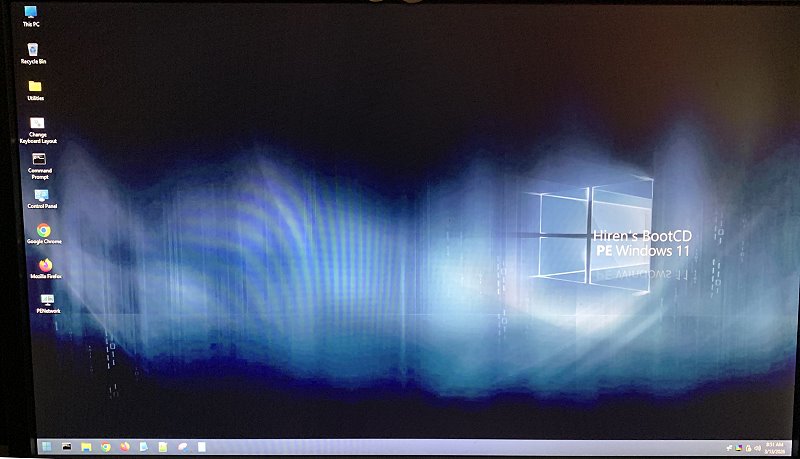

Ich melde mich mit aktuellem Fortschritt zurück.
Der Beitrag wurde von der Mod. verschoben, hoffe das macht nichts.
Gestern ging, durch das viele lesen und Kopfzerbrechen garnichts mehr.
Mit einem gewohnt liebevollen "Geht mir nicht auf'n Sack!" verabschiedete ich mich von Frau und Kindern und fiel ins Bett... :evillol::freak:
Heute morgen frischer Kaffee, und machte mich gleich dran sämtliche Schubladen und Schachteln nach USB-Sticks zu durchwühlen, bis ich welche mit 4GB fand.
Auf einen davon packte ich unter Zuhilfenahme von RUFUS diese HiRENS-Boot-CD-Dings.iso
Nach ein paar BOOT-Versuchen (hatte wohl den Stick in falschen USB-Stecker u.ä.)
hat es geklappt, und endlich mal dass der PC überhaupt wieder hoch gefahren ist.
Ich sehe das:
Habe nichts weiter gemacht/angeklickt.
Die letzten Tipps hier im Thread waren, als allererstes gleich CrystalDisk und Screenshot hier posten.
Hab ich jetzt mit Hirens-Boot ganz normal Zugriff auf die Festplatte ?
Dann such ich mal nach CrystalDisk richtig soweit?
Probier es doch.
Reaktionen: mchawk777

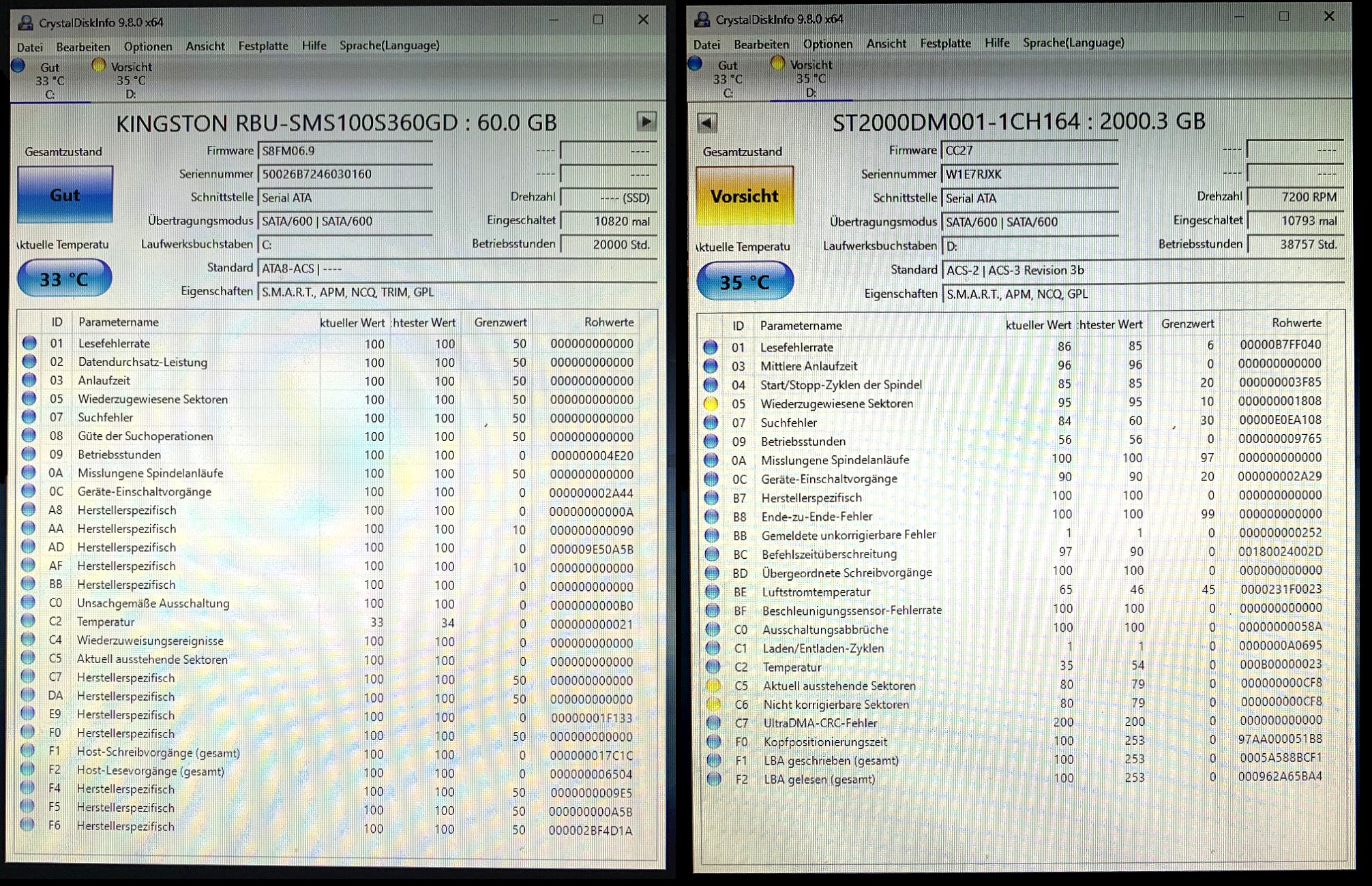

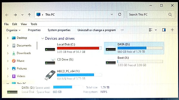

So habs probiert und nur kurz auf D: geguckt, die Dateien scheinen noch zumindest zu existieren,
hab aber nur ganz kurz geguckt, ab alles noch da ist weiss ich nicht, wollte die Platte möglichst schonen.
Dann CristalDisk drüber laufen lassen.
Heute wurden beide Festplatten ausgelesen, auch D:
Und was soll ich sagen...OMG!? :freak:
Ich kann mit den Fehlern so nichts anfangen, aber das gelbe "VORSiCHT" plus die Fehler und die Laufzeiten...:o:o:o
Laufwerk D: nochmal:

Die HDD hat defekte Sektoren. Du kannst als erstes versuchen, die Daten von der ST2000 auf einen anderen Datenträger zu kopieren.
Sehr euphemistisch, 6152 logische Sektoren wurden durch Reservesektoren ersetzt (also 769 physische Sektoren), weitere 3320 logische Sektoren können nicht gelesen werden (415 physische Sektoren).

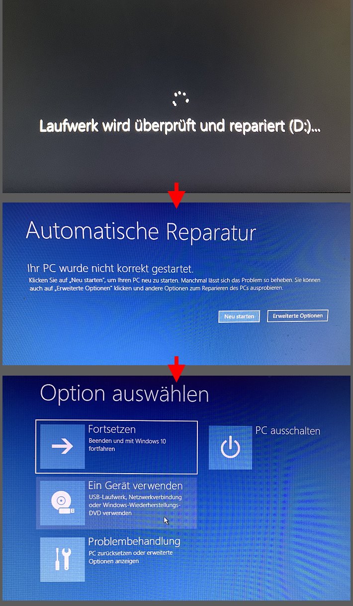

Ich schildere nochmal den Ablauf beim starten, damit hier nicht jedes mal rückgelesen werden muss um was es ging.
-Ich starte den PC, es erscheint "laufwerk D: wird überprüft und repariert" (Bild 1)
das dauert und misslingt (Bild 2)
-Dann wähle ich "Ein anderes Gerät verwenden - USB-Laufwerk" (Bild 3)
Erst dann, wieder neustart und es lädt Hiren'sBootCD vom Stick.
Wie hier:

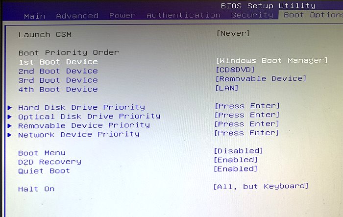

Mein Versuch Hirens gleich vom Stick zu laden war:
Ins Bios und dort habe ich bei Boot Priority --> Removable Device an erste Stelle gestellt,
Windows Boot Manager ist dann auf 2te Stelle gewandert.
Sollte hier WindowsBootManager komplett deaktiviert werden?
