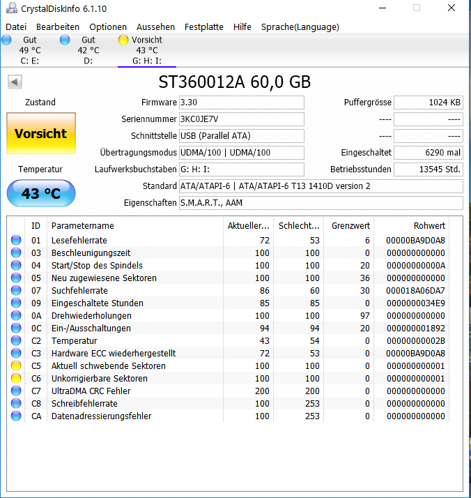

Im Bios wird die Festplatte zwar noch angezeigt, aber leider gibt es dort scheinbar keine Möglichkeit die SMART-Werte auszulesen. ? :freak:
Ich habe die Festplatte deswegen ausgebaut und mittels eines SATA/IDE auf USB-Adapter mit meinem Notebook verbunden. Die Festplatte läuft an und wird erkannt. Die drei Partitionen werden erkannt und ich kann auf sie zu greifen. Windows 10 meldet allerdings sofort das die Partition Boot auf Fehler überprüft werden sollte.

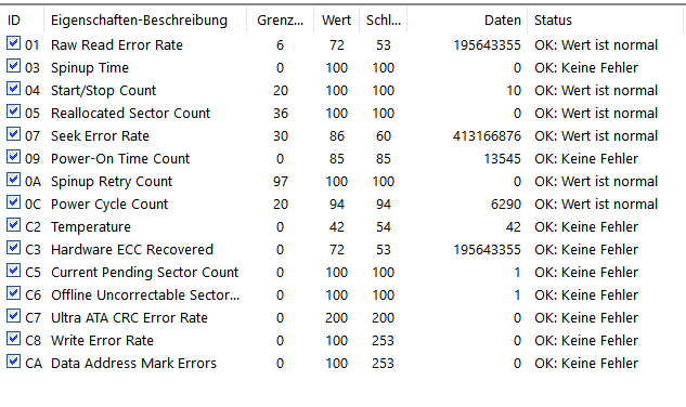

Die Smart-Werte laut Everest zeigen kein Problem an. Ich habe dann die Überprüfung von Windows gestartet und dort scheint es Probleme zu geben. Es wird eine Zeit von 30min. für die 60GB angezeigt, dann bei vielleicht 15% stockt die Überprüfung und die Dauer steigt auf 3 Stunden und läuft scheinbar nicht mehr weiter.
Gibt es noch etwas was man probieren könnte oder kann man fest davon ausgehen das die Festplatte defekt ? Leider habe ich auch keinen Desktop-Rechner und vor allem keinen alten, wo ich die Festplatte mal zur Probe einbauen könnte umzusehen was sie dort macht.
werfe mal Crystaldiskinfo an
ansonsten versuche die Boot Partition mal über Windows 10 zu fixen
aber was willst du nach 15 Jahren erwarten
da ist jedes Tablet heute schneller ;)
Ok, mit CrystalDiskInfo wird es deutlicher das die Platte wohl kaputt ist.
