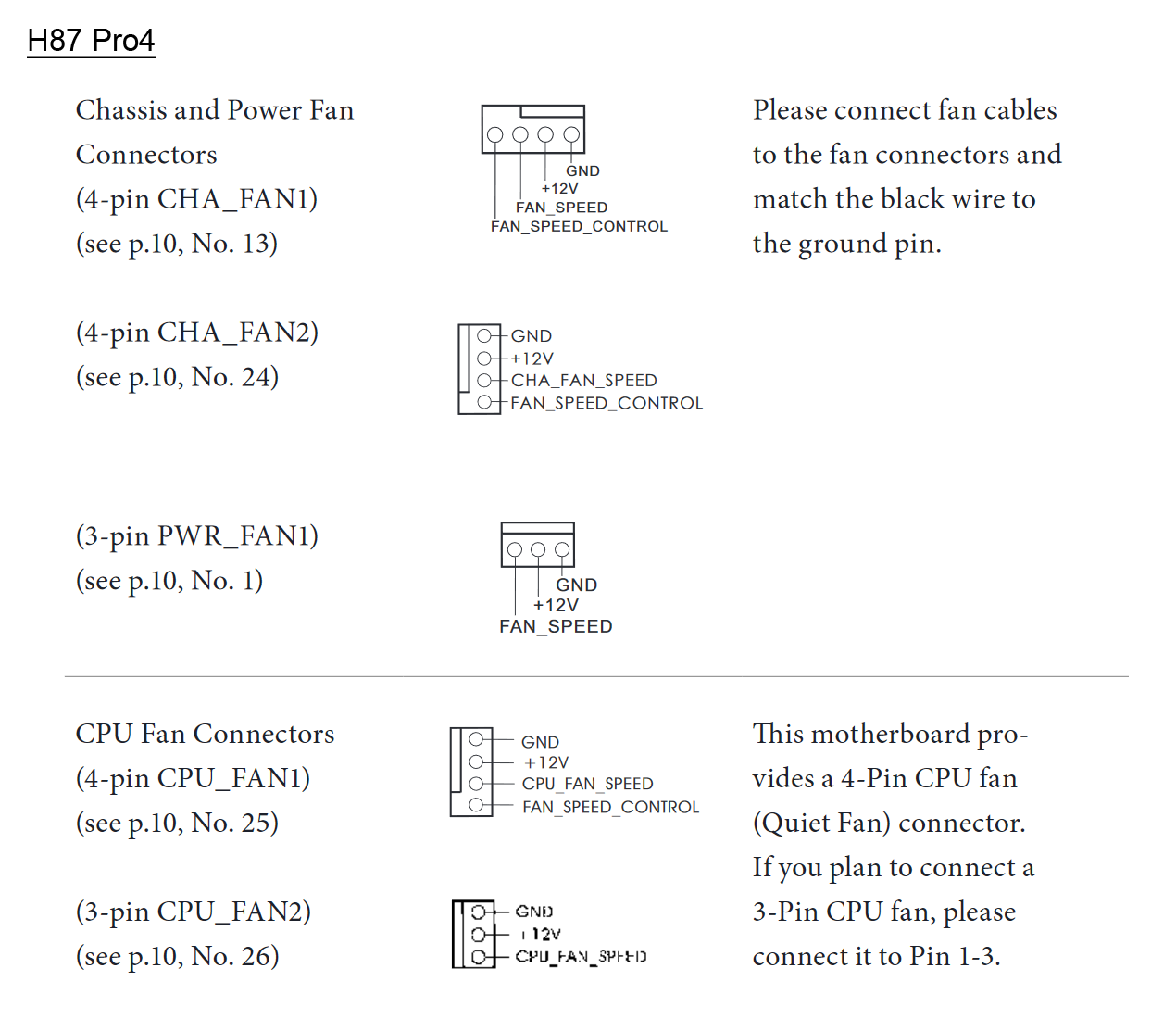

Ich habe sowohl Handbuch als auch Mainboard hier liegen und das bietet mir:
1x4pin CPU_FAN1
1x3pin CPU_FAN2
1x4pin CHA_FAN2
1x4pin CHA_FAN2
1x3pin PWR_FAN
Von deiner Liste weicht ab, dass ich 2x 4pin CHA habe.

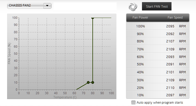

Mir geht es jetzt darum, den einen Gehäuselüfter des Mainboards vernünftig zu steuern.
Der 4 Pin Anschluss hat ja die Pins GND, +12V, Fan Speed und Fan Speed Control. Ganz links den Fan Speed Control habe ich weggelassen und den 3 Pin Lüfter an die ersten 3 angeschlossen.
Trotzdem dreht der Lüfter immer gleich, egal ob Speedfan, Bios oder A-Tuning was anderes will.
Wenn ich den runterregeln kann einfach die anderen beiden mit Y-Kabel auch aufs Mainboard und zu 95% bin ich zufrieden. Sonst einfach andere Kühler.
PWM-Header gehen immer von den modulierten, vollen 12V aus, können technisch bedingt also keine niedrigeren Spannungen ausgeben.
Wenn du 3-Pin Lüfter steuern möchtest, dann musst du in diesem Fall an einen 3-Pin Stecker gehen.
Und immer schön den FAN-Test durchführen, damit er die Mindestspannung ermittelt ;)

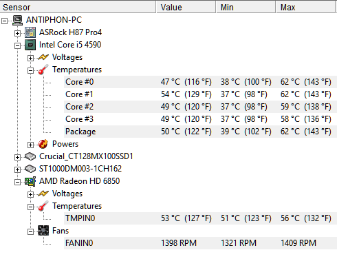

Edit: Hier nochmal Temps.
Browsen, Spotify, Sky Go auf dem 2. Monitor, paar Programme offen.
Also doch etwas höher als die genannten ~42
Dein Board hat keine Kombi-Anschlüsse. Sprich 3-Pin Anschlüsse = nur Spannung; 4-Pin Anschlüsse = nur PWM.
WO du jetzt WAS im Einzelnen anschließt, belibt vollkommen dir überlassen. Da kann man nach Belieben variieren.
Da sich sensorisch in der Regel eh immer alles an der CPU-Temp orientiert, könnte man sogar einen 3-Pin Lüfter für den Kühler nehmen und an einen Chassis-Anschluss stecken. Ebenso könnte man einen PWM-Gehäuselüfter nehmen und an den CPU-Anschluss stecken. Das ist für Erste vollkommen wurscht.
Nach Möglichkeit würde ich eigentlich immer von 3-Pin Voltage ausgehen, weil die Auswahl der Lüfter da einfach besser ist. Moderne 3-Pin Lüfter haben auch Mindestspannungen von bis zu 2V-3V. Von den Mindestdrehzahlen her gibt es da gegenüber PWM also schonmal keine Einschränken. Das einige was passieren kann wäre, dass deine Onboard-Steuerung einfach zu hohe Mindestspannungen vorgibt. In dem Fall wäre PWM ratsamer, wenn man besonders niedrige Drehzahlen nutzen möchte.
