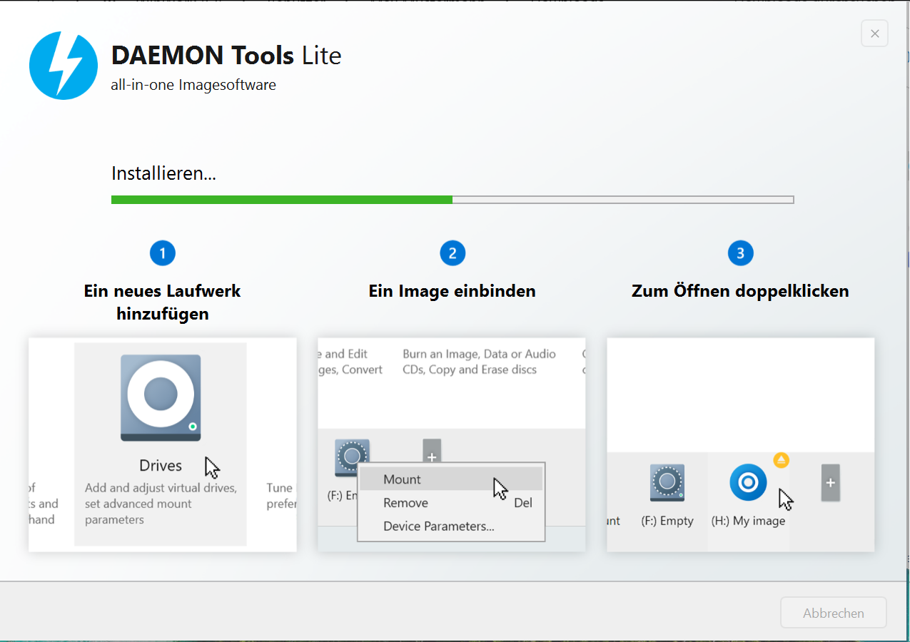

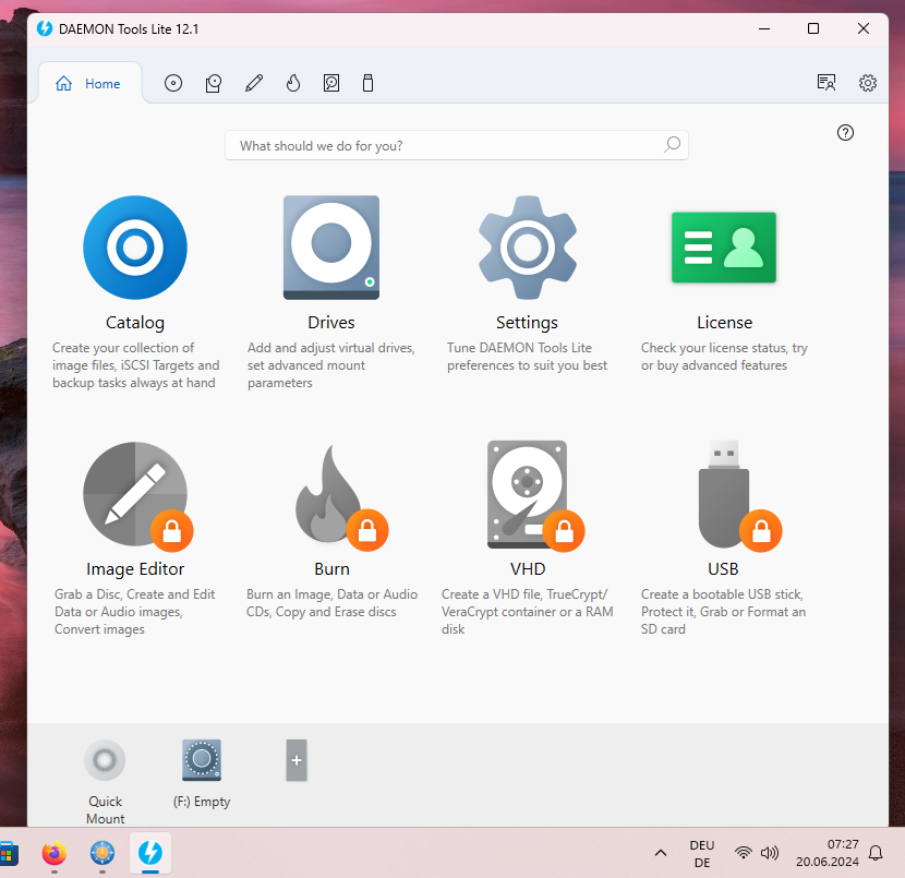

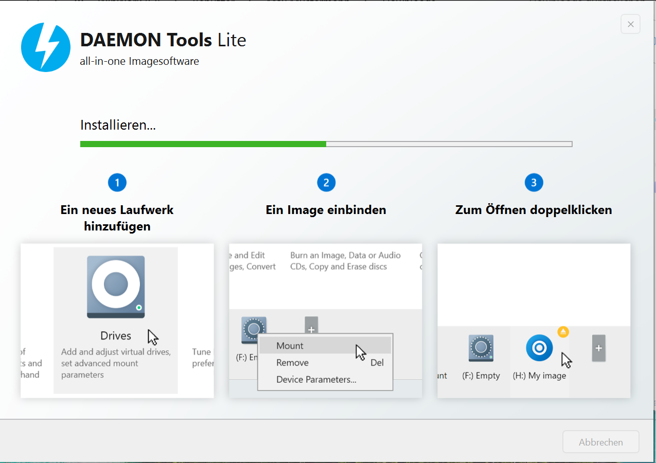

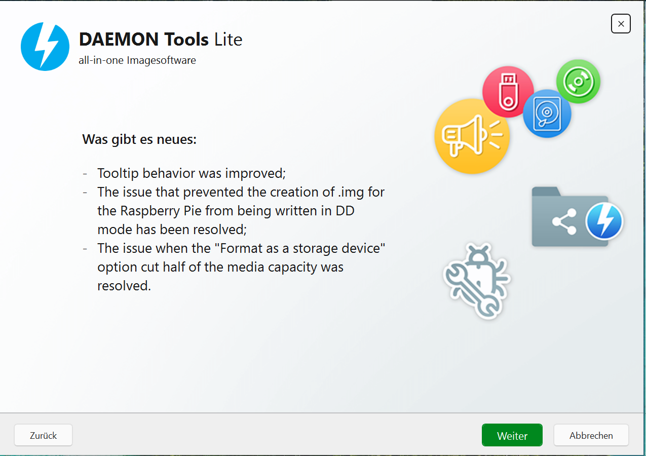

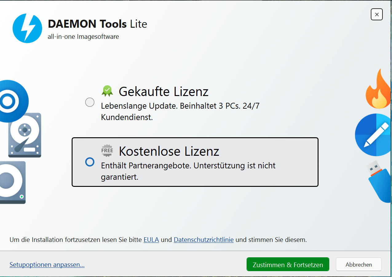

Hier die Screenshots vom kompletten Installationsprozess:

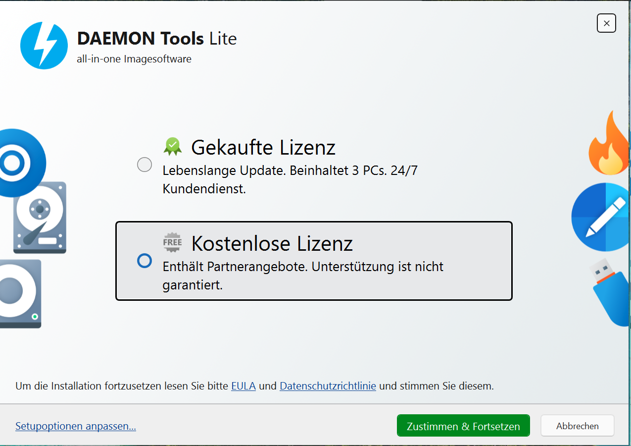

1. Fenster:
Links unten kann du unter "Setupoptionen anpassen" die Übermittlung von anonymen Nutzungsstatistiken deaktivieren.

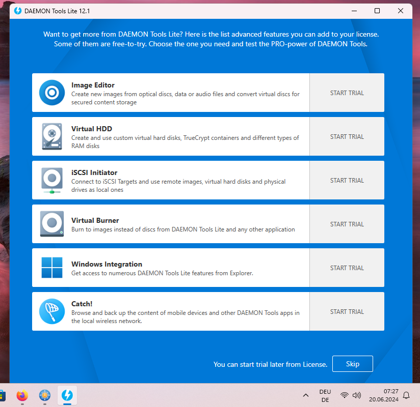

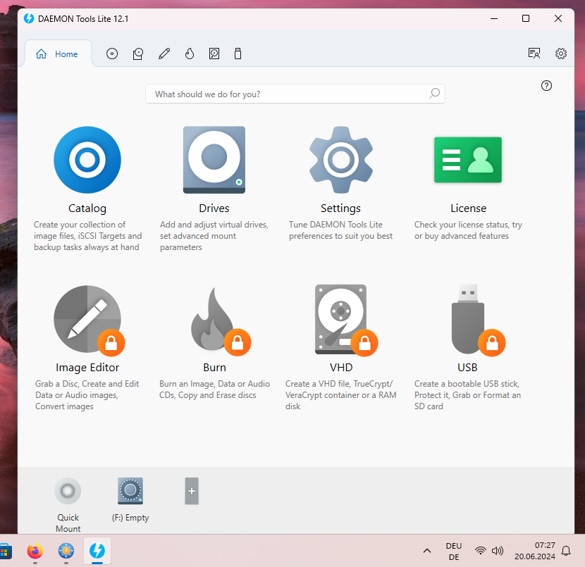

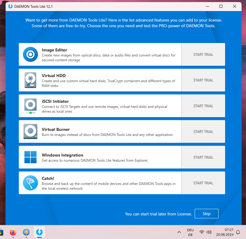

2. Fenster:
3. Fenster:

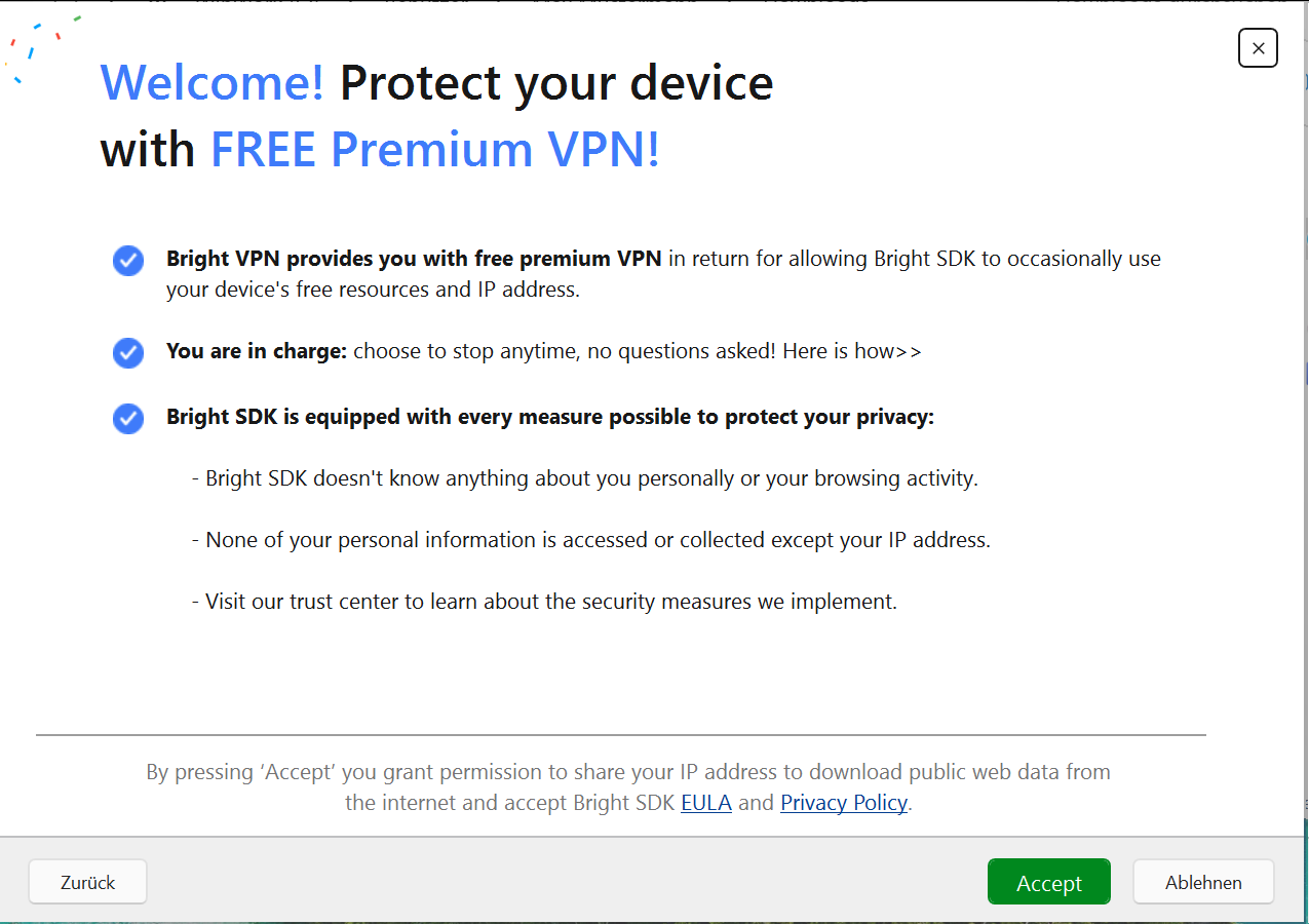

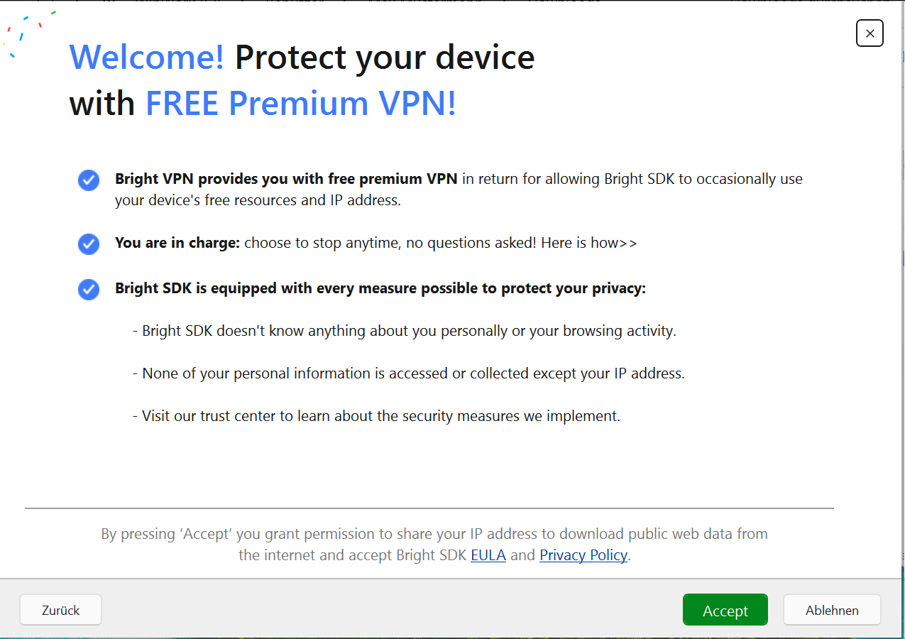

HIER RECHTS UNTEN AUF "ABLEHNEN" KLICKEN (hatte ich vorher fälschlicherweise mit "Decline" beschrieben)
4. Fenster:
Und das war's. Das Abschlussbild erspare ich mir jetzt.

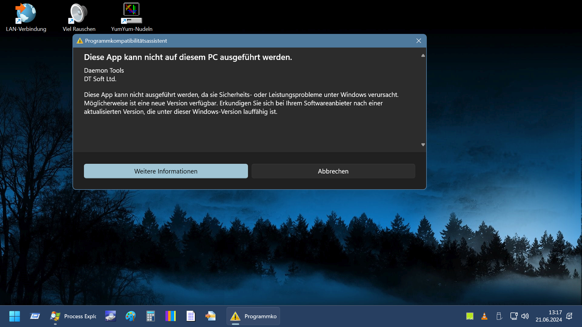

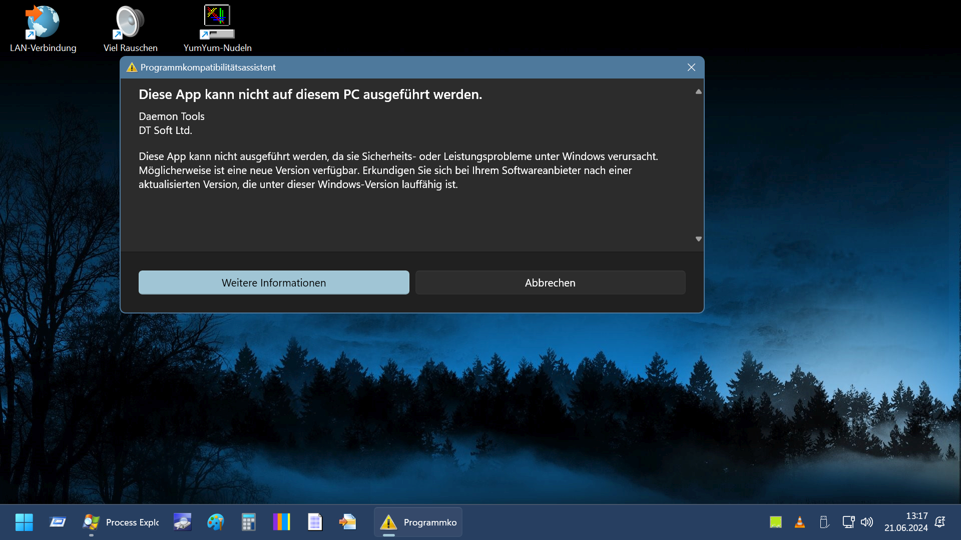

Die Daemon Tool lassen sich erst gar nicht installieren bei mir, da kommt immer diese Assistent (bei der alten wie bei der neuen Version wie im Anhang).
Da kann ich dir leider nicht helfen.

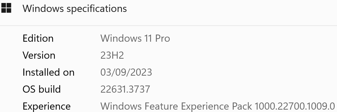

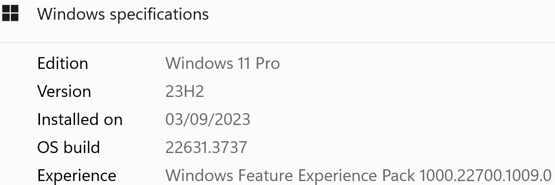

Spontane Vermutung: Weil du von Win11 nur Version 22H2 installiert hast, nicht 23H2. Aber es kann vielleicht auch eine andere Ursache haben...
K3ks schrieb:
Ich habe die Home-Edition von Win11, war hier gleich mit dabei. Windows läuft einfach nicht toll bei mir. Ganz am Anfang hatte ich immer das Problem dass ich für genau 2 Minuten, kurz nach Start, nichts auf dem Desktop anklicken konnte und auch das Kontextmenü nicht öffnen konnte auf dem Desktop. Nach ewigem suchen hatte ich jemanden gefunden dem es, mit einem ähnlichen PC selber Marke, ähnlich erging. Dieser sagte mir dann ich solle mal die Wedges von Windows ganz abschalten. Und erstaunlich - genau daran lag es. Seit diese nun aus sind (über die Registry) ist das Problem bisher nie wieder aufgetreten. Aber da solle man erst einmal drauf kommen. Und da gibt es noch unzählige andere Beispiele.

Darkman.X schrieb:
Schon in Ordnung, habe trotzdem Dank. Vielleicht liegt es wirklich an der 22H2 ... wundert mich auch dass ich kein Update angeboten bekomme. Ich verstehe sowieso so vieles an diesem PC nicht und leider finde ich auch niemanden mit dem man mal wirklich "ins eingemachte" gehen kann. Sobald ich mit meinen Fragen loslege die mal um die Hardware gehen werden meine Beiträge bisher nicht mehr beantwortet.

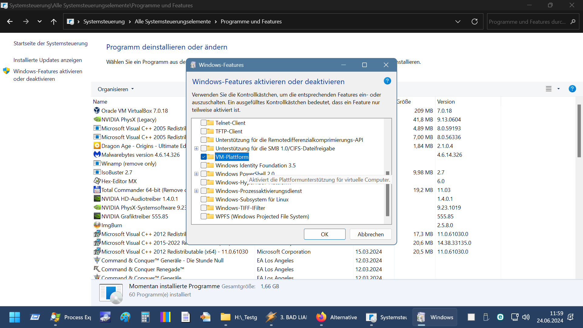

Ausgehend von deinen anderen Threads steckt wohl ein "Wurm" in deinem System, bei den Problemen, die du hast....
Die Abstürze der Win7-VM sind sicherlich nicht normal. Oder das automatische Starten einer VM kann ich aktuell auch nicht nachvollziehen.

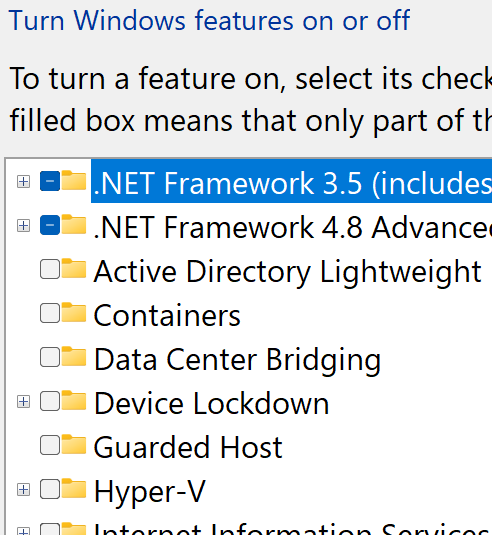

Und die "VM-Plattform" in Windows würde ich nicht installieren, weil damit vermutlich "Hyper-V" installiert wird. Das ist die Windows-eigene Virtualisierungs-Plattform und virtualisiert dein komplettes Windows. Das Problem dabei: Andere Virtualisierungsprogramme wie beispielsweise "VirtualBox" werden damit langsamer.
Wenn du die Win7-VM startest, dann schau die mal die Symbolleiste rechts unten an: Ich vermute mal, dass du beim 3. Symbol von rechts kein "V" siehst, sondern eine Schildkröte?
Hier ein Beispiel, wie es optimal aussehen sollte:
Aber andererseits.....wenn dir die "VM-Plattform" hilft (sie beseitigt vermutlich nur die Symptome, aber nicht die Ursache der Abstürze), dann nutze sie ruhig. Wie gesagt, VirtualBox wird damit nur etwas langsamer...
Darkman.X schrieb:
... sondern eine Schildkröte?
Ja, ganz genau. Da hatte ich auch gelesen dass man das abstellen sollte indem man Hyper V deaktiviert und dann, wie auf deinem Bild, dieses V bekommt. Das solle besser sein hatte ich gelesen. Nur sollte man dafür Sachen unter Windows deinstallieren die ich allesamt nicht habe, da steht nichts von Hyber V bzw. ist nicht aktiv (bei dem gezeigten Screen von mir - da wo man die Windows-Sachen installieren/deinstallieren kann). Ich habe also immer diese knuffige Schildkröte und wüßte auch nicht wie ich das umstelle.
Ob mir diese "VM-Plattform" in Windows nun etwas bringt dass weiß ich nicht, das war eher ein verzweifelter Versuch ob das vielleicht etwas bringen könnte. Bisher läuft die Virtual Box. Ich probiere einfach mal das Feature "VM-Plattform" in Windows zu deinstallieren und schaue ob es dann besser oder schlechter läuft.

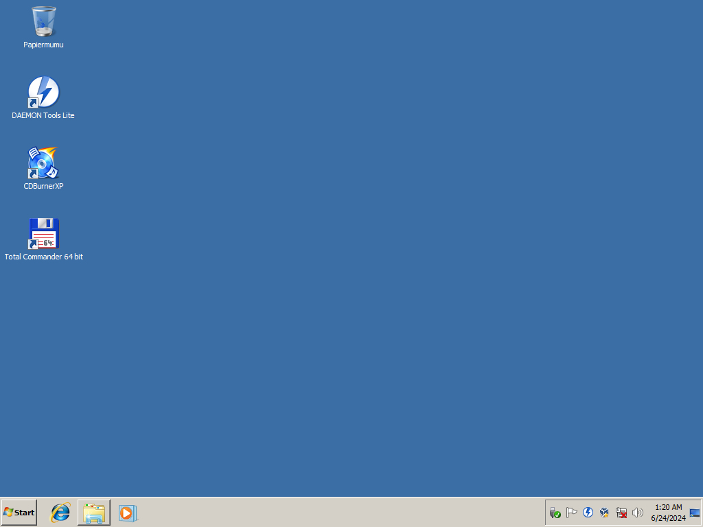

Was zumindest schon einmal gut funktioniert hat (unter der angelegten Maschine über VirtualBox):
Ich habe die MDX-Images mit den (alten) Daemon-Tools eingebunden und dann via CDBurnerXP und IMGBurn (wollte nur sehen ob das mit beiden geht) jeweils eine ISO-Image von dem eingebundenen Laufwerk erstellt gehabt. Dann danach für die Dateien in der MDX-Image noch einen Hash erstellt und mit den Dateien aus der gerade erstellten Iso-Image verglichen. Zumindest das hat gut geklappt.
Offiziell gibbets Hyper-V erst ab pro. ;)
Und wenn man Hyper-V laufen lässt, dann braucht man auch keine weitere VM-Software, Hyper-V ist dann die VM-Software. E: Und ob Hyper-V, Virtualbox, VMware (etc.) sollt eh egal sein...
