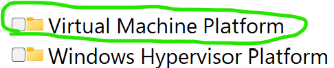

Hab die Jahre keine VMs laufen lassen, ka also... Tooltipp vom eingekreisten ist: enables platform support for virtual machines
Kann mich nicht erinnern dass ich früher unter Win home (10 und älter) mit VMware/Virtualbox etc. irgendwas an den Windows features machen musste.
E: Früher war "Hypervisor wurde erkannt" dass halt HyperV lief und dann halt ne Beschwerde von weil Dritt - VM-Software... o.O
O.o
Oder bin ich deppert?
E2: Also was zum Teufel ist los?^^ Sind es (noch aktive) "virtual irgendwas" Sicherheitsfeatures von 11 die noch an sind? ^^

Unter Win11 (ich glaube auch in der Home-Edition) ist ab Version 22H2 standardmäßig die Speicherintegrität (HVCI) aktiv. Damit ist dann auch Hyper-V aktiv. Die muss man auf jeden Fall deaktivieren.
Aber ich würde das vielleicht nicht machen, da der TE bisher noch keine Backups machen konnte bzw. Probleme mit einem Restore hätte, weil es nicht von anderen Speichermedien booten kann.....wenn ich die anderen Threads richtig in Erinnerung habe.
Wenn's nur um das Konvertieren der MDX-Images geht, dann ist die Performance in der VM wohl nicht sooo wichtig.
Reaktionen: K3ks

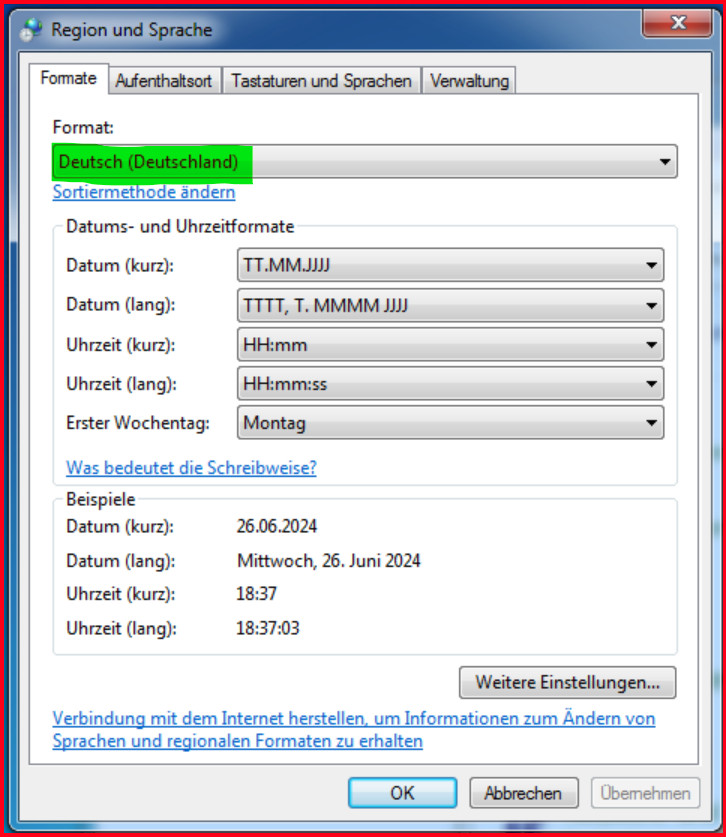

Kann ich das Tastatur-Layout unter Win7 irgendwie auf Deutsch umstellen? Es ist eine Deutsche Win7 Version aber irgendwie ist die Tastatur auf Englisch, Datum und Uhrzeit auch.
Wieder so ein seltsame Geschichte. Ich wüsste nicht, warum ein deutsches Win7 plötzlich englische Tastatur und Datum/Uhrzeit nimmt. Tastatur ok, kann man versehentlich mit einer Tastenkombination (ALT+SHIFT) auf englisch umstellen, aber nicht Datum & Uhrzeit.
Da musst du mal unter Systemsteuerung -> "Region und Sprache" prüfen, ob dort noch "Deutsch (Deutschland)" eingestellt ist.
