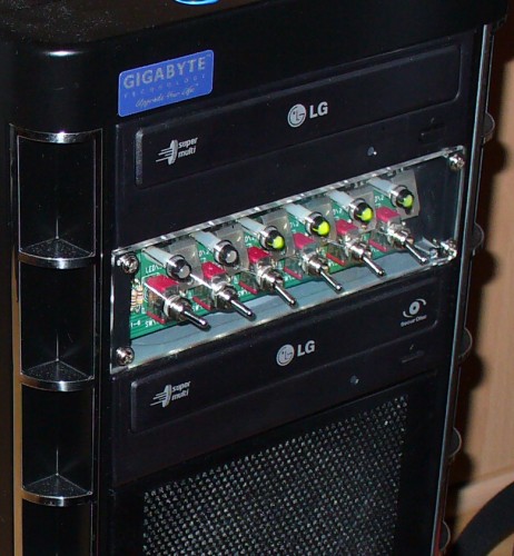

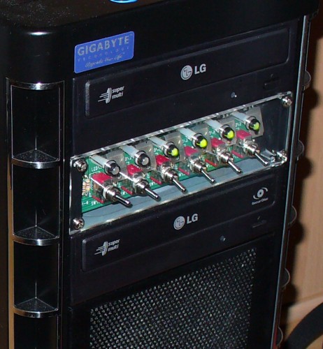

günstig Lüfter regeln
wie ich finde, auch äußerst sinnvoll und günstig.
innovatek 6-switch fanbus
Man muss die Lüftersteuerung noch in die Frontblende verarbeiten.
oder man nicht die Abbohrblende, aus Plexi, und schraubt 2 winkel dran, die dann gewinde drin haben,
für die steuerung.
Musste mal schauen, ob die dir gefällt.
die Schalter haben 3 Schalstellungen
1 - LED grün - glaube 7-12V per Poti regelbar - SILENT für DAHEIM
2 - LED aus - Lüfter aus - evtl. mal im Seitenteil lüfter aus, einfach ruhe ;)
3 - LED rot - 12V - LAN Modus - sowieso alles LAUT, also FRISCHLUFT für die KISTE
ist bissi bastelarbeit, aber sehr günstig und langlebig.
