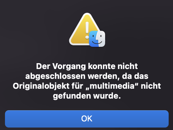

hier vielleicht einer ein Tipp bei folgendem Problem?:

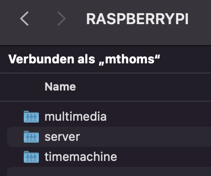

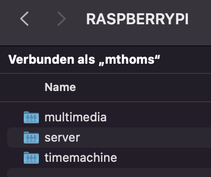

die Benutzer und die Freigabe ist hinterlegt... wenn ich mich nun mit meinem Mac auf den Pi per Netzwerk aufschalten möchte, wird zunächst nach dem Benutzer gefragt. habe ich den eingegeben, sehe ich auch die 3 Freigaben von mir.

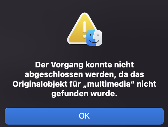

wenn ich nun jedoch auf eine der 3 Freigaben draufklicke, bekomme ich die Meldung:
Der Vorgang konnte nicht abgeschlossen werden, da das Originalobjekt für "multimedia" nicht gefunden wurde
"multimedia" ist hierbei natürlich entsprechend mein Verzeichnis was ich freigeben wollte
Tipps?
Poste mal hier den Abschnitt in Deiner smb.conf zu [multimedia] (bitte in code-Tags für die Lesbarkeit)

Code:
[multimedia]
comment = multimedia-Freigabe

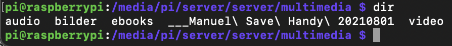

path = /media/pi/server/server/multimedia
read only = no
writeable = yes
guest ok = no
Verzeichnisname sollte korrekt sein - siehe Anlage.
wenn ich mit dem Mac drauf zugreifen will, wie oben schon beschrieben, sehe ich die Freigaben zwar, komme dann aber nicht weiter

Schreib bitte noch
Code:
browsable = yes
printable = no
valid user = HierUserNamenEinfügen
hinzu - das "browsable" ist m.W. wichtig, damit Du den Inhalt einsehen kannst.
Als Benutzernamen hnter "valid user" bitte Kommata-getrennte Liste der berechtigten Benutzer - hier v.a. den Namen angeben, der für die Anmeldung mit dem Mac benutzt worden war.
Den Dienst hast Du nach der Änderung neugestartet?
Das ist essentiell, die smb.conf wird m.W. nur bei Dienst-Start geparst.
