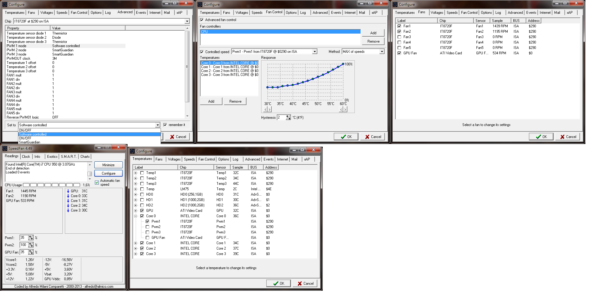

wenn die steuerung von hand klappt, dann sollte sie auch automatisch funktionieren.
konfig/speeds auf automatisch gestellt?
(vllt hilfts - meine einstellung)

Man sieht auch im Programmfenstr, dass der PWM1 Wert sich so ändert wie ich es eingestellt habe. Aber egal was ich auch bei Advanced etc umstelle, der PWM Port auf dem Mainboard ändert das PWM Signal nicht.
Die Lüfter drehen dann ohne die ET6 Software halt munter auf 100% PWM - egal ob softwarecontrolled, on/off oder smart guardian -.- Also regelbar sind die Ports... geht ja durch ET6 auch. Im Bios ist auch PWM korrekt eingestellt.

Nein.
Lese nebenbei ... https://www.computerbase.de/forum/threads/lueftersteuerung-mit-speedfan.391152/
