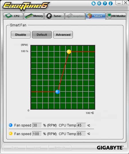

Da hab ich aber mal ne Frage. Mein Board (GA-EX58-UD5) mit i7-950 steuert die PWM Lüfter via EasyTune 6 mit der T_Case (Als Standardwert stehen dort 67,9°C. Ich kann dort nur die T_Case angeben und nicht die Coretemps. Speedfan etc gehen nicht mit meinem Board, zumindest habe ich es auch nach ner Stunde nicht hinbekommen. Ich würde gerne eine Software nutzen um meine Lüfter zu steuern oder regeln (ja, das ist ein Unterschied ;-)):
* Durchschnittstemperatur aller Kerne unter Beachtung der Temp des höchsten Kerns
oder
*T_Case
um dann eine Lüfterkurve zu fahren.

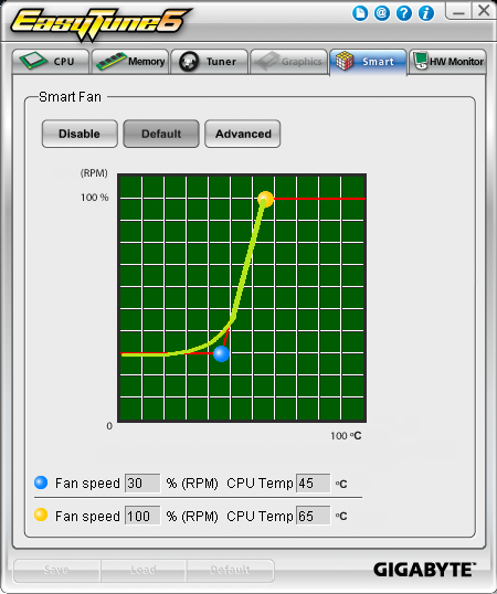

Derzeit sieht das bei mir so aus:
jetzt
gewünscht
Wenn es keinen Sensor für die T_Case gibt, wie regelt dann das Gigabyteboard? ^^ Ich bin gerade ratlos.
Warum ich das ganze will? Ich möchte nicht nur einen linearen Verlauf zwischen RPM_min und RPM_max sondern auch stückweise lineare Segmente steuern und eine Hysterese einbauen. Optimal wäre natürlich Polynomansatz mit n>2 :D Einfach um die Steigung der Kurve mit steigender Temperatur ebenfalls ansteigen zu lassen. Im idle und gamen will ich und brauche ich keine 800RPM da die CPU eh nie an den 60°C+ kratzt. Nur geht es so wie es jetzt ist sehr steil hoch und man merkt ein "hin und her" zwischen den Drehzahlbereichen - das nervt ;) Beim Rendern habe ich nämlich auch 68-70°C auf den Kernen und im Sommer dann bis ca. 75°C. Ich möchte die Drehzahl der Lüfter so spät wie möglich hochfahren, dann aber auch durch die Hysterese ein "Drehzahlschwingen" vermeiden.
Danke :)

Das Board steuert die Lüfter über einen Sensor den Gigabyte irgendwo hin gepackt hat. Der kann irgendwo um den Sockel oder darunter sitzen und hat prinzipiell keine Aussagekraft.
Die einzigen Temperatursensoren in der CPU sind die im Kern, bzw. in den einzelnen Kernen. Und die sind ausschließlich dazu da die CPU im richtigen Moment zu throttlen.

Okay, dh. daher kennt Speedfan die Kennung für den Sensor nicht? Das würde mir ja schon reichen, da ich den Sensor ja abgleichen kann mit den Core-Sensoren. Bis jetzt tritt ja NIE eine Überhitzung der Kerne auf, mir geht es ja eher um die Optimierung des Übergangsbereiches. Wenn ich mit Speedfan jeden Core einzelnd regel, kommt das ja auch nicht unbedingt aufs sinnvollste raus, oder? Wenn müsste man ja dynamisch mit der Temp des höchsttemperierten Kerns rechnen und steuern.
Danke :)
Speedfan stellt man auch ganz einfach auf die CoreTemp bezogen ein. Man muss allerdings beachten das Speedfan die Temps mit ner relativ großen Abweichung ausliest und das mit einberechnen. Ansonsten gibts haufenweise Tutorials zu Speedfan im Netz und das muss eigentlich auch bei dir laufen
