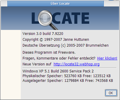

Neugierig gemacht, probierte ich auch das empfohlene Programm Locate. Man muss dazu sagen, das die Version des Programms der Version der Sprachdatei entsprechen muss. Ansonsten ist es Essig damit Locate deutsch spricht. Zumindest bei mir. Und das bei vielen Versionen kein Installer dabei ist. So auch bei der letzten vom 23.09.2007 (Version 9220). Die lässt sich als *.zip Datei auf dem ftp abgreifen.
http://www.uku.fi/~jmhuttun/english/files/snapshots/
Dito mit der zugehörigen deutschen Sprachdatei
http://www.uku.fi/~jmhuttun/english/files/translations/
Den Programmcode, wie die Sprachdatei in den Programm- Ordner auf C:\Programme\Locate entpacken. Locate funktioniert mit den Verknüpfungen der Vorversion. Die Installation lief bei mir also nicht gerade 'User- freundlich' ab.
