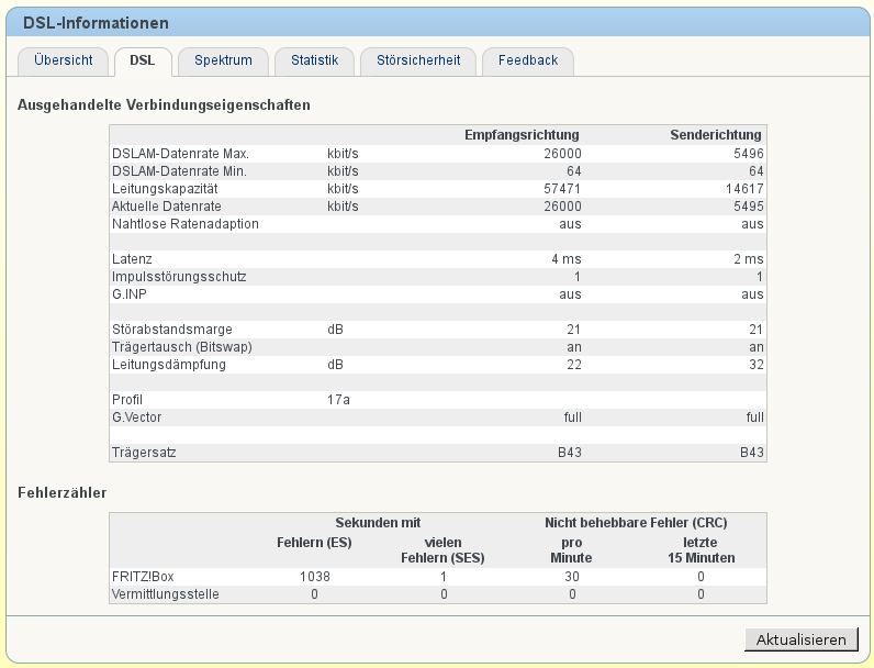

Dann solltest Du zuerst mal die Leitungswerte hier posten. Ein Screenshot wäre da hilfreich. Wenn die Leitungskapazität 51K sagt, dann muss das lange noch nicht deine geschaltete Leistung sein.
Hier mal ein Beispiel.
Zeig doch mal nen Screenshot der DSL-Informationen...

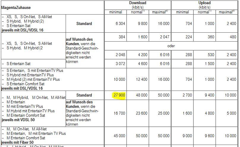

Und 25K sind nicht im Toleranzbereich. Es müssten 27,9K sein solange du nicht extra zugestimmt hast.
