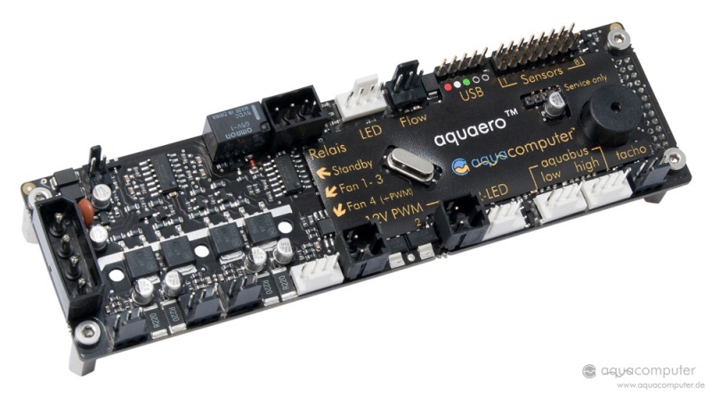

Gibt es auch bei der Aquaero 5 / Aquaro 6:
Aqua Computer aquaero 5 LT, Pumpen- und Lüftersteuerung 4-Kanal

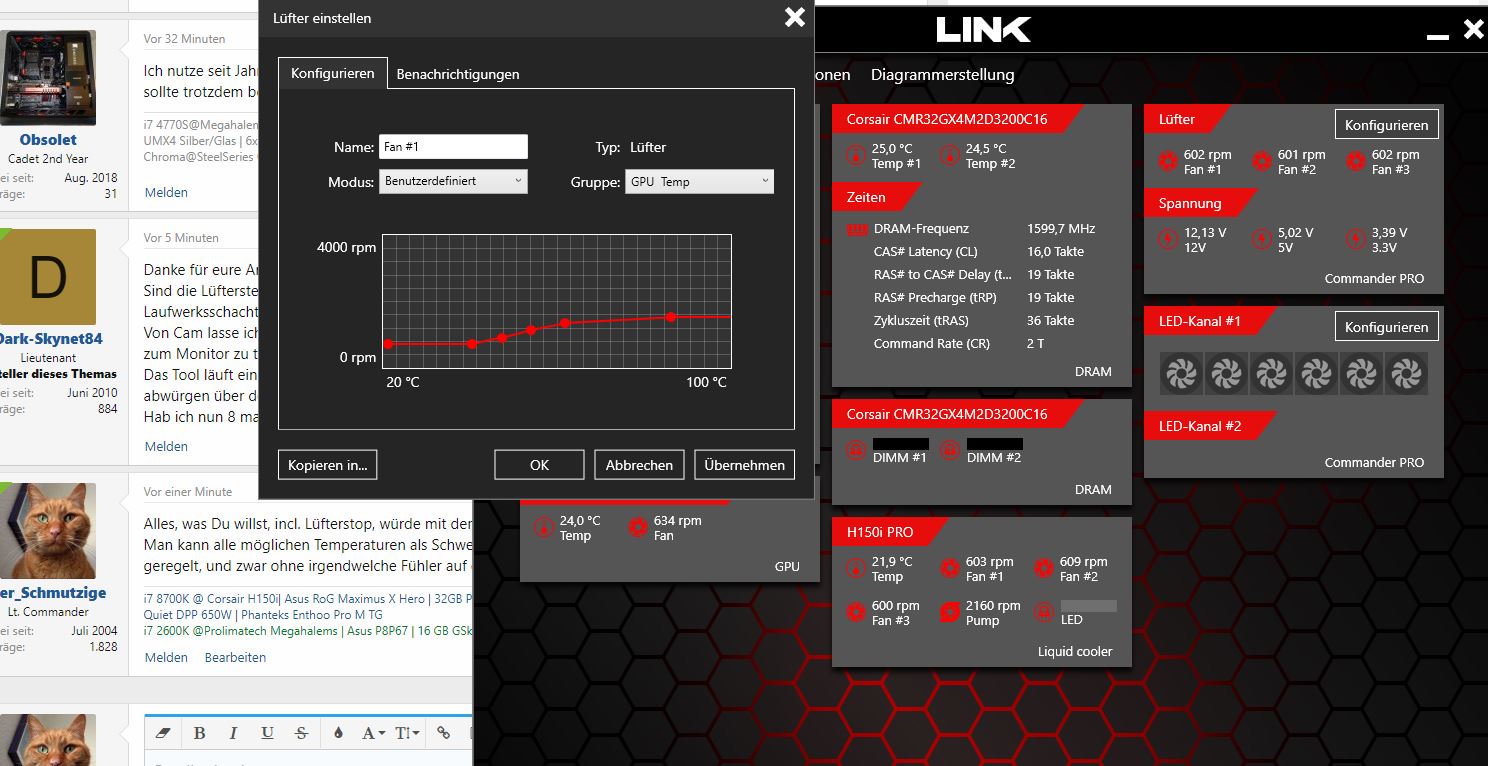

Alles, was Du willst, incl. Lüfterstop, würde mit dem Corsair Commander Pro gehen.
Man kann alle möglichen Temperaturen als Schwellwert nehmen, habe z.B. meine Casfans nach GPU-Temperatur geregelt, und zwar ohne irgendwelche Fühler auf der GraKa.
