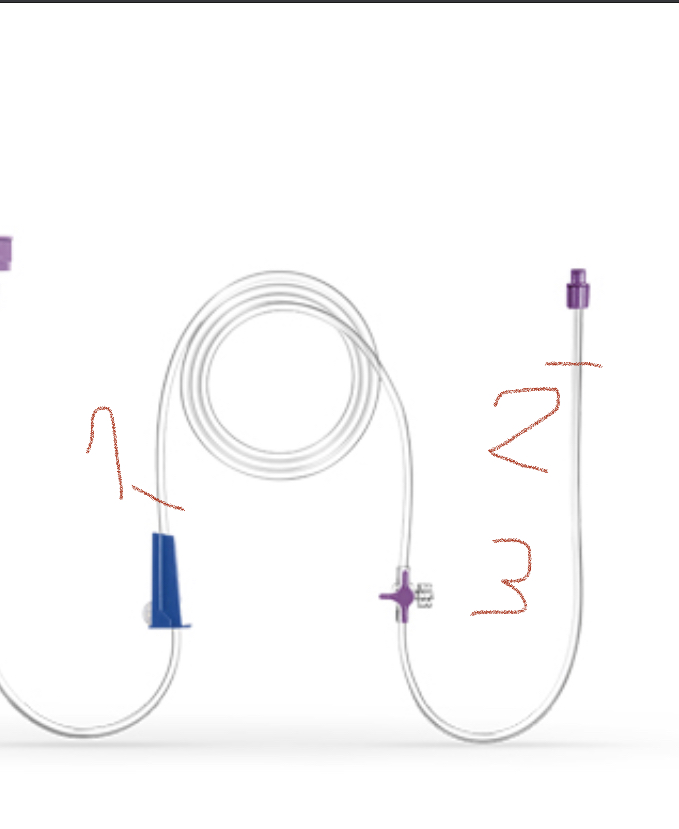

Dennoch habe ich für mich eine komfortablere Möglichkeit aus dem Krankenhausbedarf gefunden:
- Nahrungsspritze
https://www.medipolis-intensivshop....t-proneo-spritzen-60-ml-1x1-st-I11267019.html
Gibts auch mit 100ml (nur nicht in dem Shop)
- „3 Wege Schlauch“
https://www.medipolis-intensivshop....pLX6_2lQMyJS4spmpRFmIh-EkovImDTBoCm1EQAvD_BwE
Hat ein Ventil zum umstellen.
  • 1. Schlauchende in den AGB
  • 2. in die Flasche mit dem Kühlmittel
  • 3. Öffnung ist die Spritze
hier mal die tolle Zeichnung :D
Wäre vom Ablauf dann:
  • Spritze aufziehen, Ventil auf (1), AGB füllen
  • Ventil wieder auf (2), Spritze vollmachen
  • Pumpe an
  • Spritze leer drücken
Bereits beim zweiten Durchlauf kann man dann die Pumpe laufen lassen (zumindest bei mir)
man hat mehr Bewegungsfreiheit als mit der Spritzflasche, und ich finds komfortabler :)
