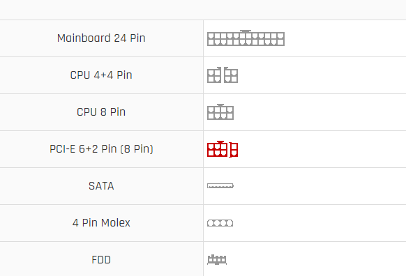

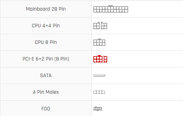

wie schauts denn mit diesem Netzteil, dem "Enermax Platimax D.F. 750W" aus ???
es sollte doch ausreichend, für den TE sein oder ???.
es hat ATX 2.4 & ist vollmodular...
D.F. 750W & D.F. 850W
D.F. 1050W & D.F. 1200W

@Three of Nine was soll denn er Unsinn?? SLI und CFX sind schon lange tot.
Ich würd es erstmal ohne neues Netzteil versuchen, ausgetauscht ist das dann immer noch schnell (je nach Gehäuse).
Frage ist auch welche CPU damit betrieben werden soll und ob ein OC angestrebt ist.

@Three of Nine
Weil du mit 750(-1200W) Netzteilen ankommst für ne 1080 und 3700x .. das wäre totaler Overkill == Unsinn !!!
750W+ ist mehr ein Netzteil für Dual-GPU
Ich würd sowas wie ein bequiet straight power 11 550W empfehlen.
Dazu würde das Netzteil 155€ kosten !!

ah ja, verstehe... deswegen mußt du also den Leuten, so schräg von der Seite kommen...
ferner, hab ich nie behauptet der TE, solle das 1050W o. 1200W NT kaufen...
auf der anderen Seite, hat der TE jetzt ein ungefähres Bild, was du mit den Pins gemeint hattest...
wie gesagt, das NT mit den 750W war nur ein alternativer Vorschlag,
weil das NT den ATX 2.4 Standard & die nötigen PIN Anschlusskabel mitbringt,
falls das Board diese evtl. brauchen sollte...
sollte das aktuelle NT des TE's funzen, ist doch alles in Butter...
