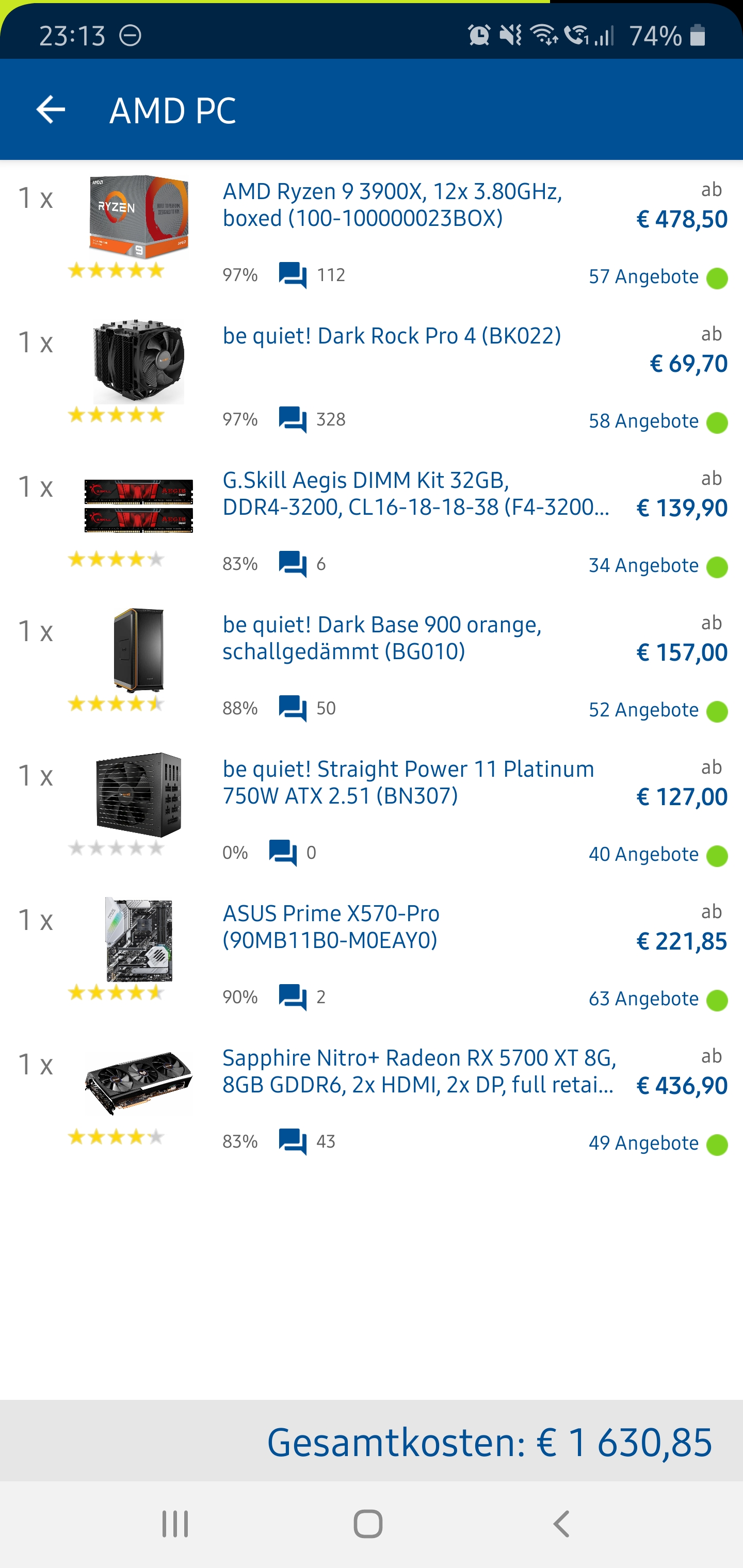

Hallo ich bin mir nicht sicher ob ich das richtige MB für mein zukünftiges System gefunden habe, kann mir einer sagen ob das MB gut ist?
Brauche min. 6 Sata Ports, 2 M.2 SSD Slots und reichlich USB 3.1 bzw 3.2 Anschlüsse.
Ist dieses X570 Board ok oder gibt es preislich noch was Besseres?

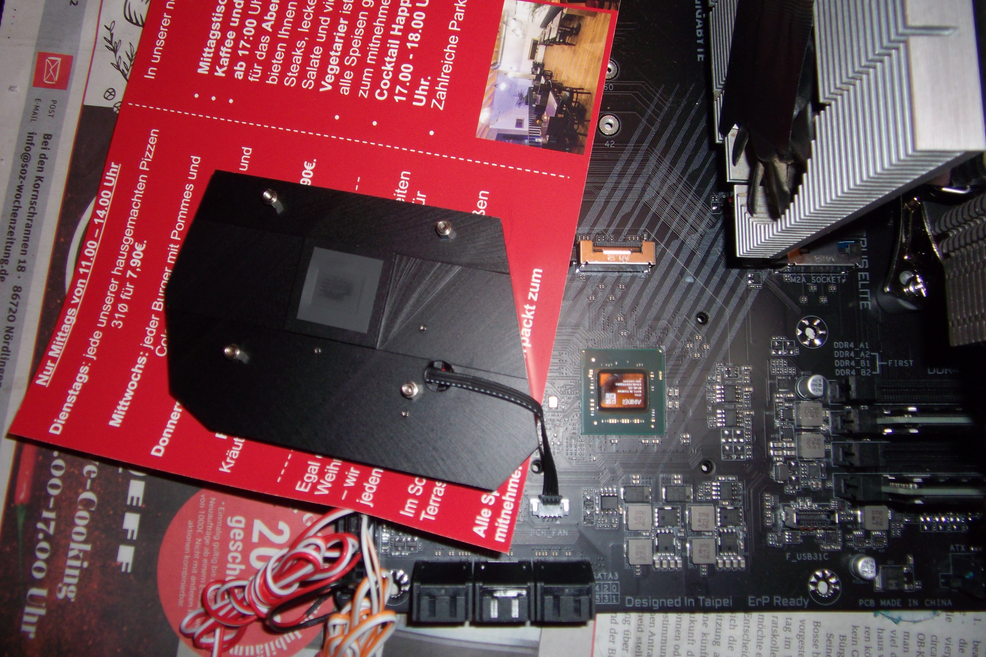

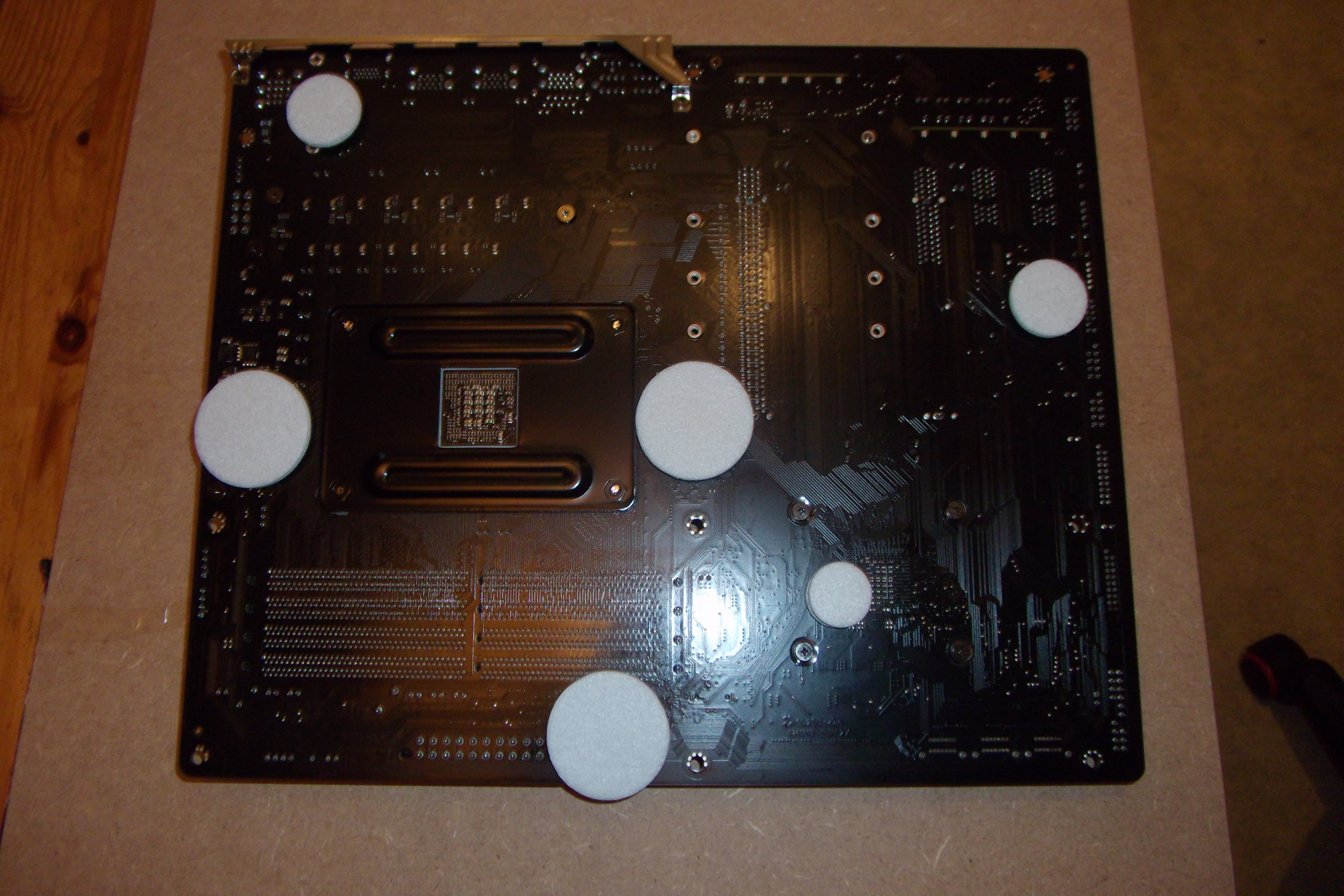

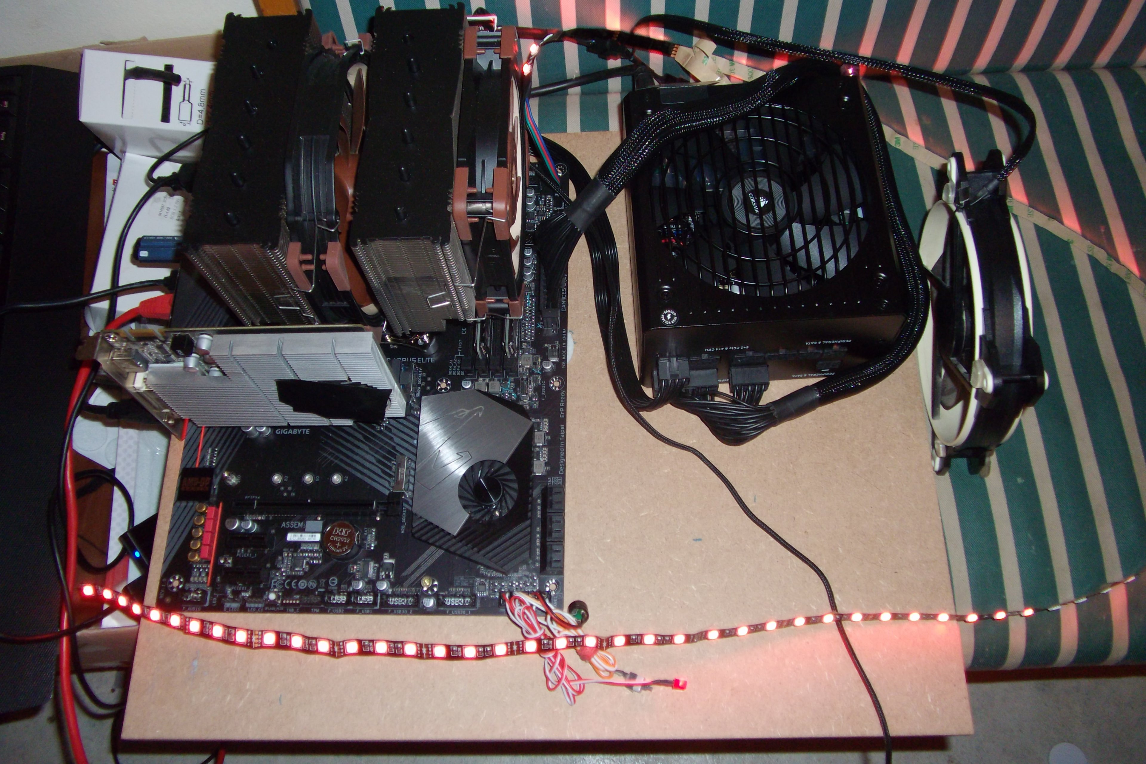

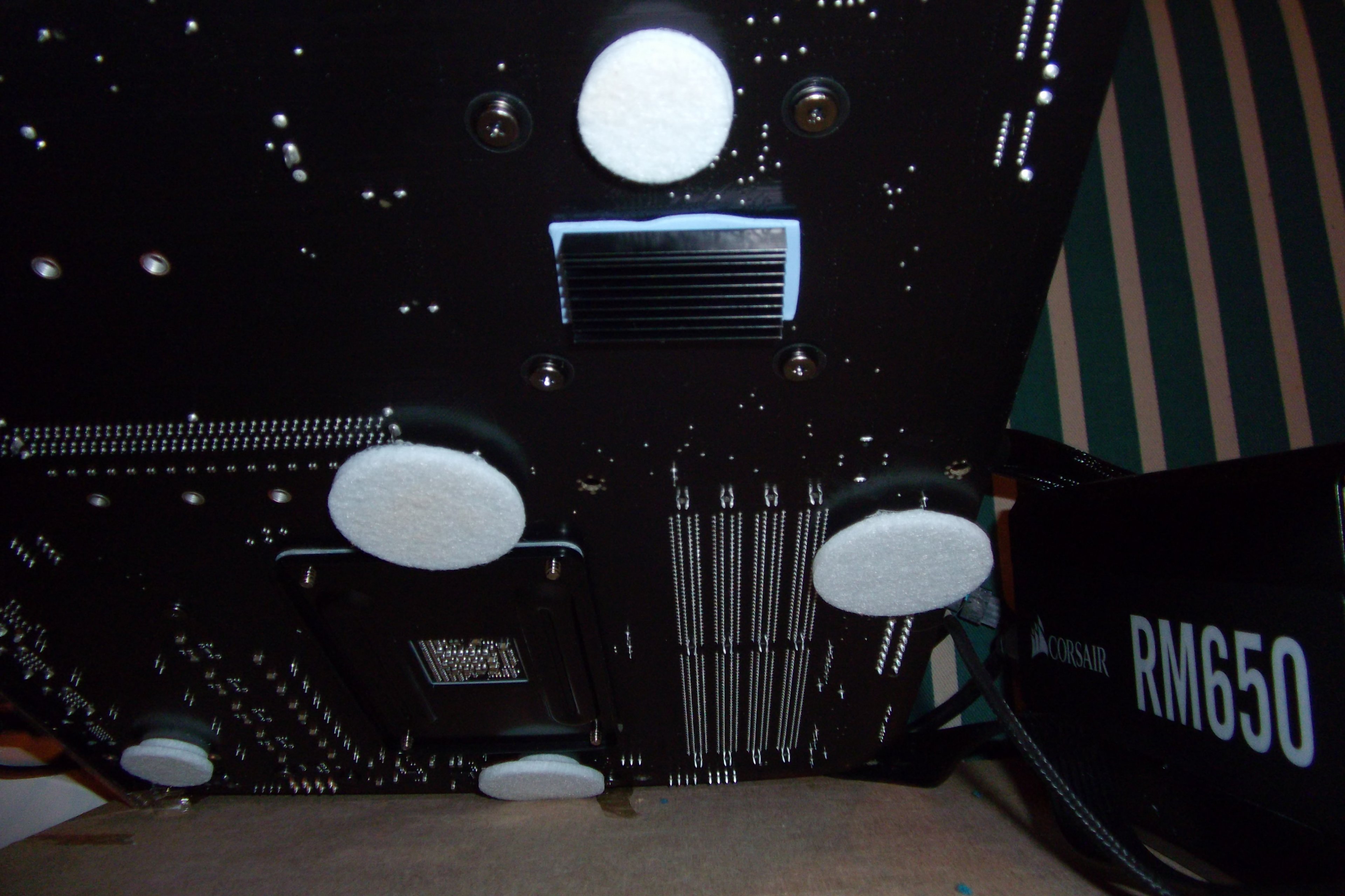

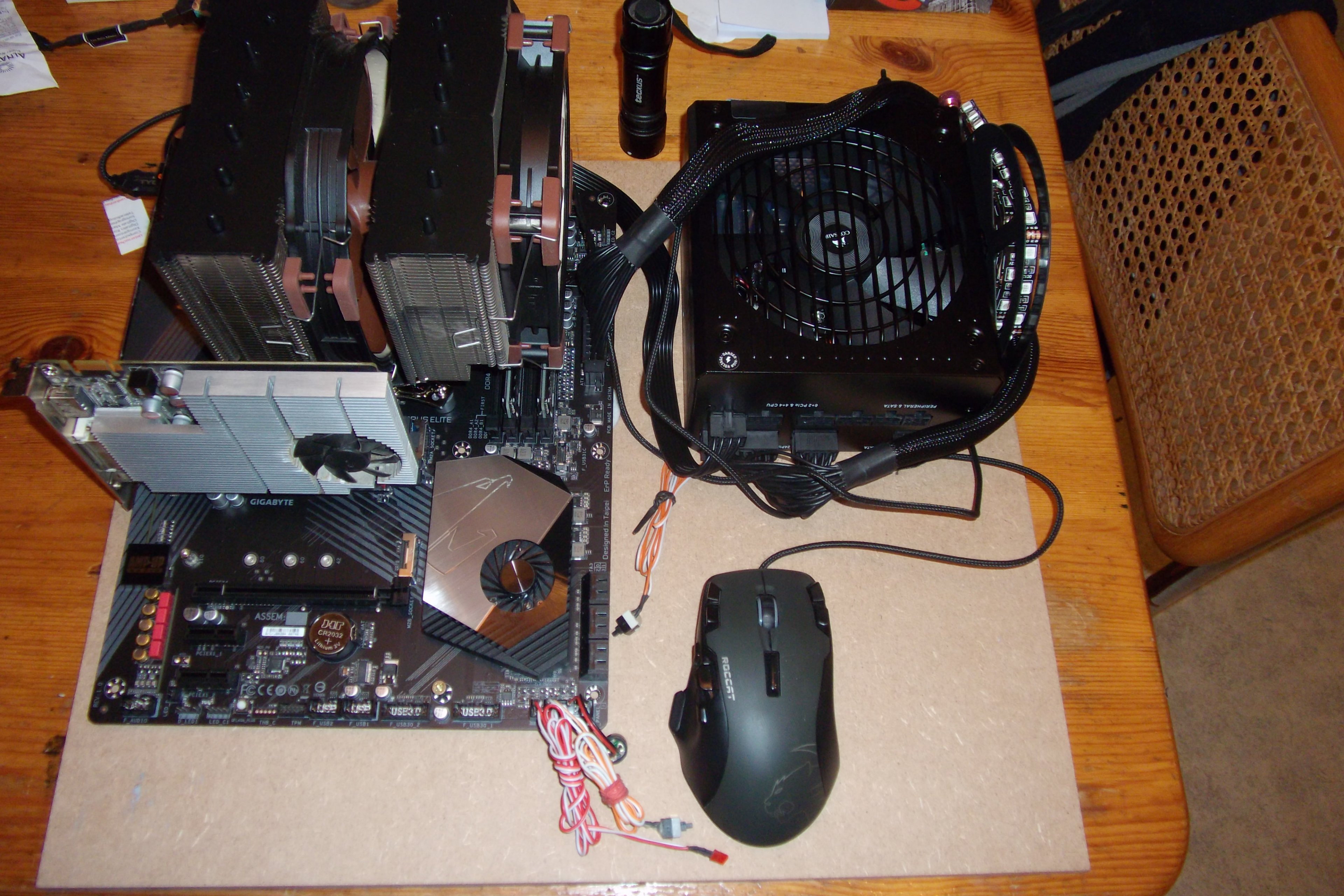

Habe erst mal auf einem Versuchsaufbau getestet. Ein paar Bilder zur Vorbereitung gibt es auch. Board habe ich mit 2 Schrauben fixiert, sowie Netzteil an einem Winkel mit einer Schraube.
Die Möbelgleiter sind als Abstandshalter drauf, der kleine Kühlkörper auf dem letzten Bild bringt tatsächlich noch mal 1-1,5°C (im Leerlauf<), er ist genau unterm Chipsatz und wird auch schön warm. Ist leider ein wenig klein, aber da es der Einzige ist, der von der Höhe her unter die Abstandshalter passt, geht es nicht anders.
Der Chipsatz wurde am Anfang bis zu 52°C warm. Ein wenig viel dachte ich und habe den Aufbau noch durch einen 14er ergänzt, der einen Frontlüfter bei ~650RPM simuliert.
Mit diesem sank die Temp schon um beachtliche ~11°C. Mit dem kleinen Kühlkörper waren es noch mal ~1,5°C weniger. Da ich den Chipsatz ohne weitere SSDs nicht großartig belasten kann, dürften bei Last ~3°C daraus werden. Zudem bekommt der Kühlkörper im Gehäuse noch ein Wärmeleitpad auf der oberen Seite, wodurch der Mainboardtray auch noch mit kühlen darf. Nicht falsch verstehen, der Lüfter des Boards schaltete im Silentmode noch nicht mal ein, aber so bin ich eben:D

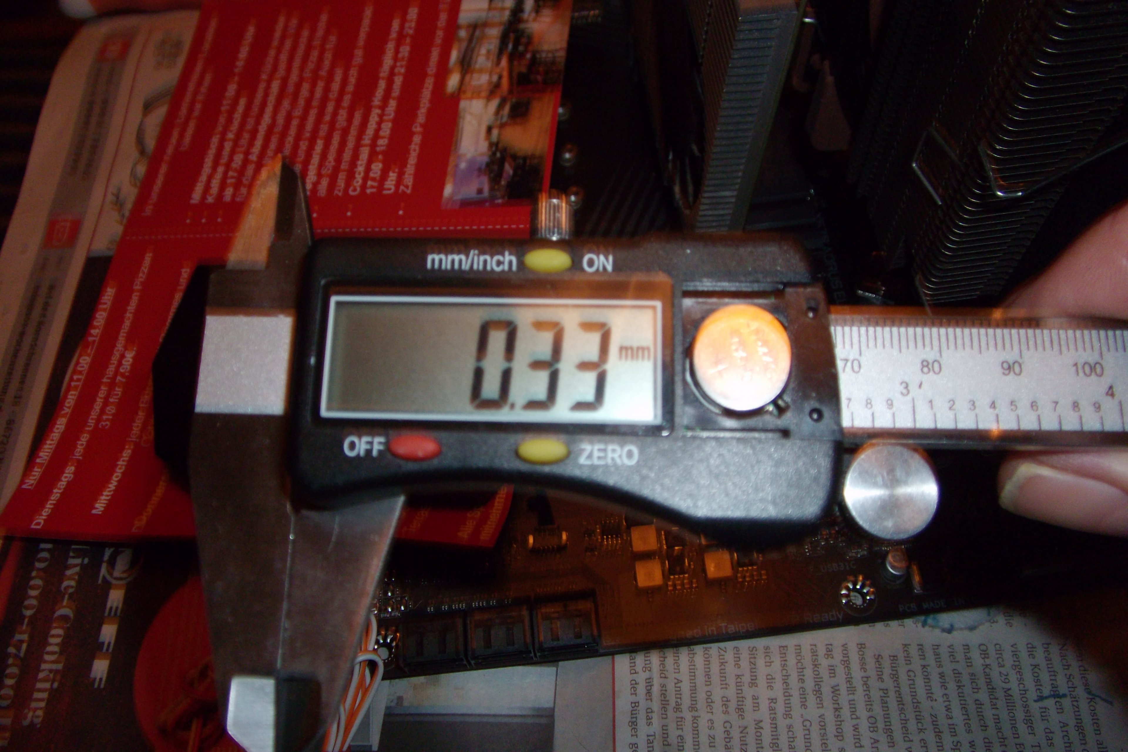

Habe den Chipsatzkühler mal weg und das Pad (0,33mm) durch Paste ersetzt ...... siehe da schon wieder ~4°C weniger. Alles noch ohne Last gemessen, Messungen mit Last kann ich erst liefern wenn es im Gehäuse ist, ohne Last sind es jetzt 34-35°C, bei 21,5°C Raumtemp .
Der Kühler ist erstaunlich schwer, geschätzt zwischen 150 und 200g.
