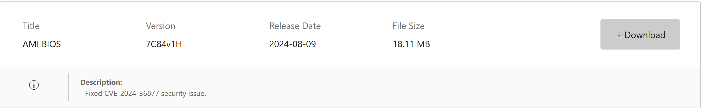

E: Sehe gerade sogar es ist ein relativ neues MSI-Brett, hat der Rechner noch ein startklares Windows? Einfach das Win starten, neuestesBIOS UEFI von der Herstellerseite laden, entpacken falls es gezippt ist und auf C:\ werfen, dann ins UEFI starten und das Update direkt von C greifen. ^^

Bios-Download
Diese nehmen:
Anleitung

BIOS Update könnte trotzdem nicht schaden. ^^ (danach wieder neu einstellen)
E: Sollte auch ziemlich simpel sein:
K3ks schrieb:E: Sehe gerade sogar es ist ein relativ neues MSI-Brett, hat der Rechner noch ein startklares Windows? Einfach das Win starten, neuestesBIOSUEFI von der Herstellerseite laden, entpacken falls es gezippt ist und auf C:\ werfen, dann ins UEFI starten und das Update direkt von C greifen. ^^

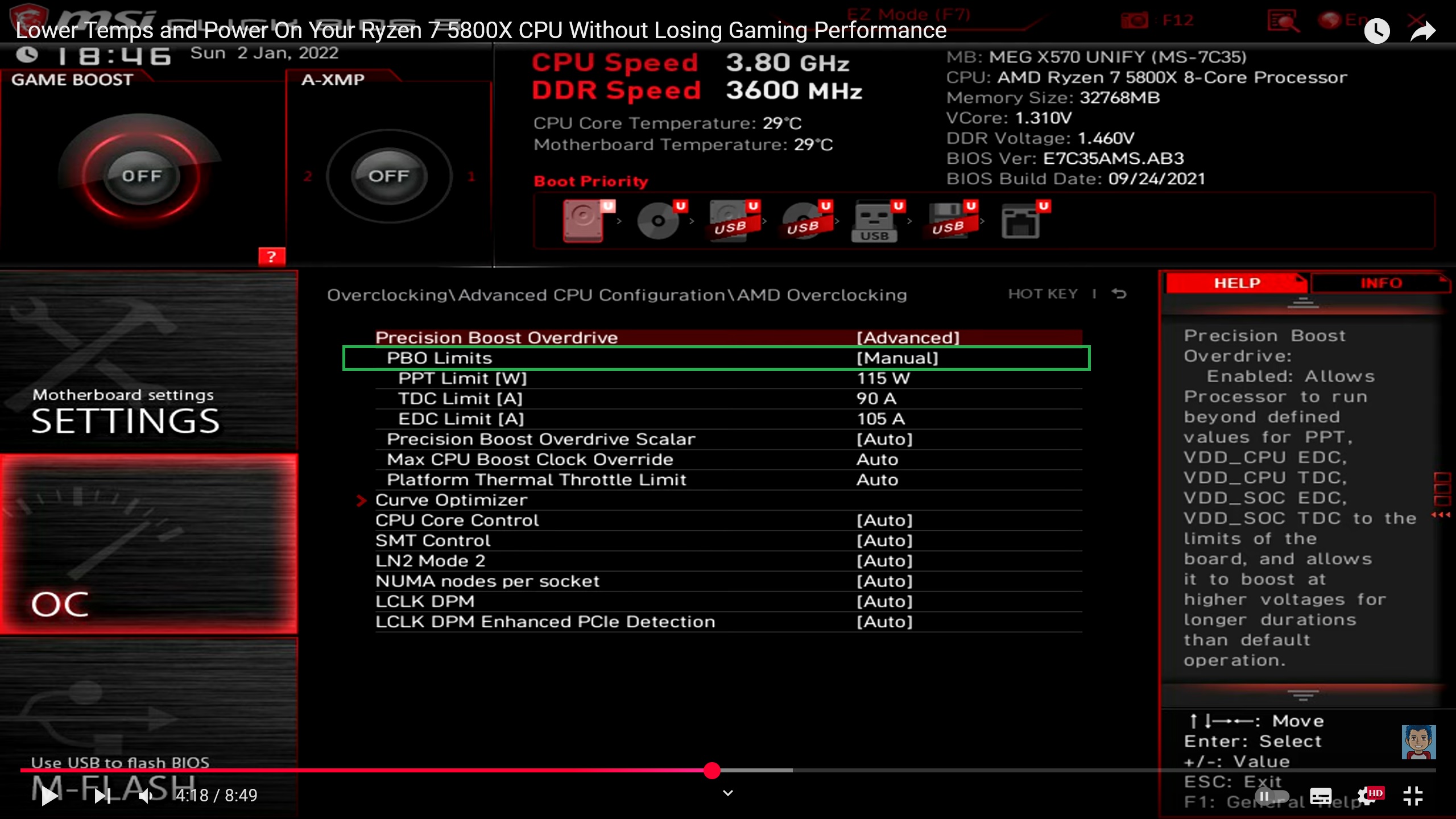

Oh, den Eco-Modus habe ich vergessen.
Muss dat Dingen sowieso nochmal starten, dann gehe ich auf die Suche.

ErP ist was anderes, das ist ein Stromsparmodus des Netzteils, wenn der PC aus ist. Schadet aber auch nicht ihn zu aktivieren.
Der ECO Mode müsste irgendwo bei den OC / PBO Settings sein, auswendig weiß ich's leider nicht. Da stellt man den "65W TDP ECO Mode" ein, der beschränkt die CPU auf 88W.

Je nach BIOS-Aufbau gibt es den "Eco Mode" in der einen oder anderen Form, teilw. auch mehrfach, im BIOS aufgeführt. Vlt. unter übertakten. Effekt -> 65W TDP bzw. 90W Verlustleistung statt mehr.

Da könntest du zwar drum rum kommen, aber nicht empfehlenswert und du lernst was dabei. Da wurde auch einiges an Sicherheit und Performance geändert.Luanaan schrieb:Es ging auch ohne BIOS-Update puh
Luanaan schrieb:Ich habe keinen Eco-Modus gefunden.
Hans Meier620 schrieb:Der ist auch gar nicht so wichtig, halte dich nicht damit auf.

Keine Ahnung ob inzwischen alle das können, aber damit sollte sie im UEFI vermutlich Updates auch einfach von der Platte greifen können, darum ging es mir, wenn es nach mir geht hätte man das schon lange eingeführt, spätestens als UEFIs aufkamen. ^^
Naja. @Luanaan Das Bios ist halt doch schon seeeeehr alt.K3ks schrieb:Sobald neue Chipsatztreiber nicht mehr mit einem zu alten AGESA wollen kommt halt ein neuer Thread. scnr 🫣
Bei neueren Boards gibt es sogar öfter Updates. Sicher auch für das der Tochter.
Hast du dort mal geschaut?Mork-von-Ork schrieb:Ich gehe mal davon aus, dass das BIOS bei der TE so aufgebaut ist wie bei mir, den Eco Modus findest du dann unter OC/Advanced CPU/AMD Overclocking und dann unter Precision Boost Overdrive.
