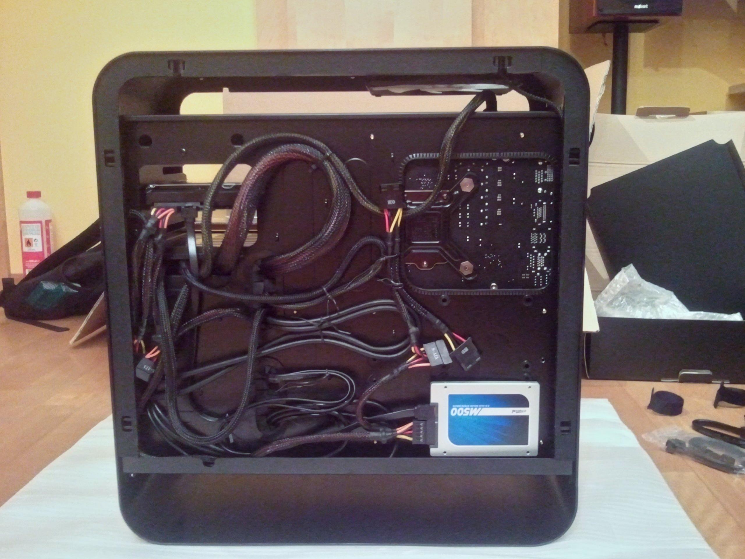

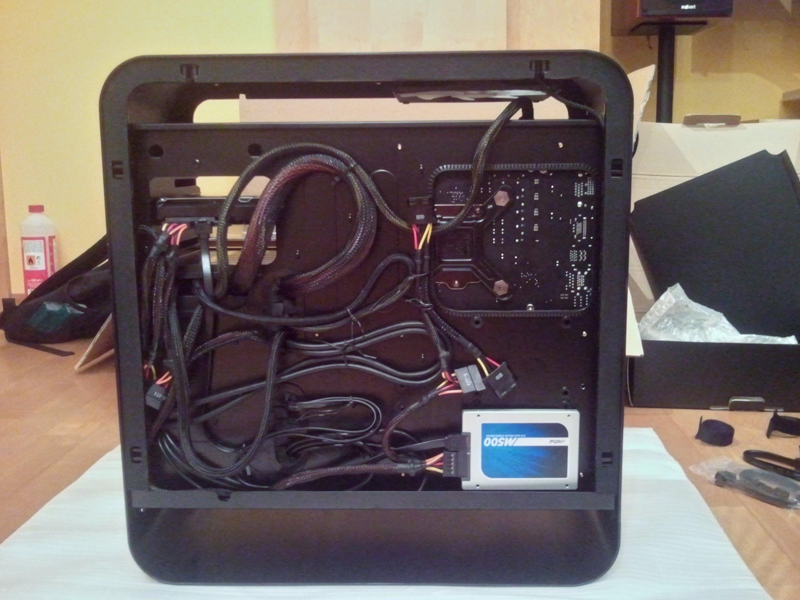

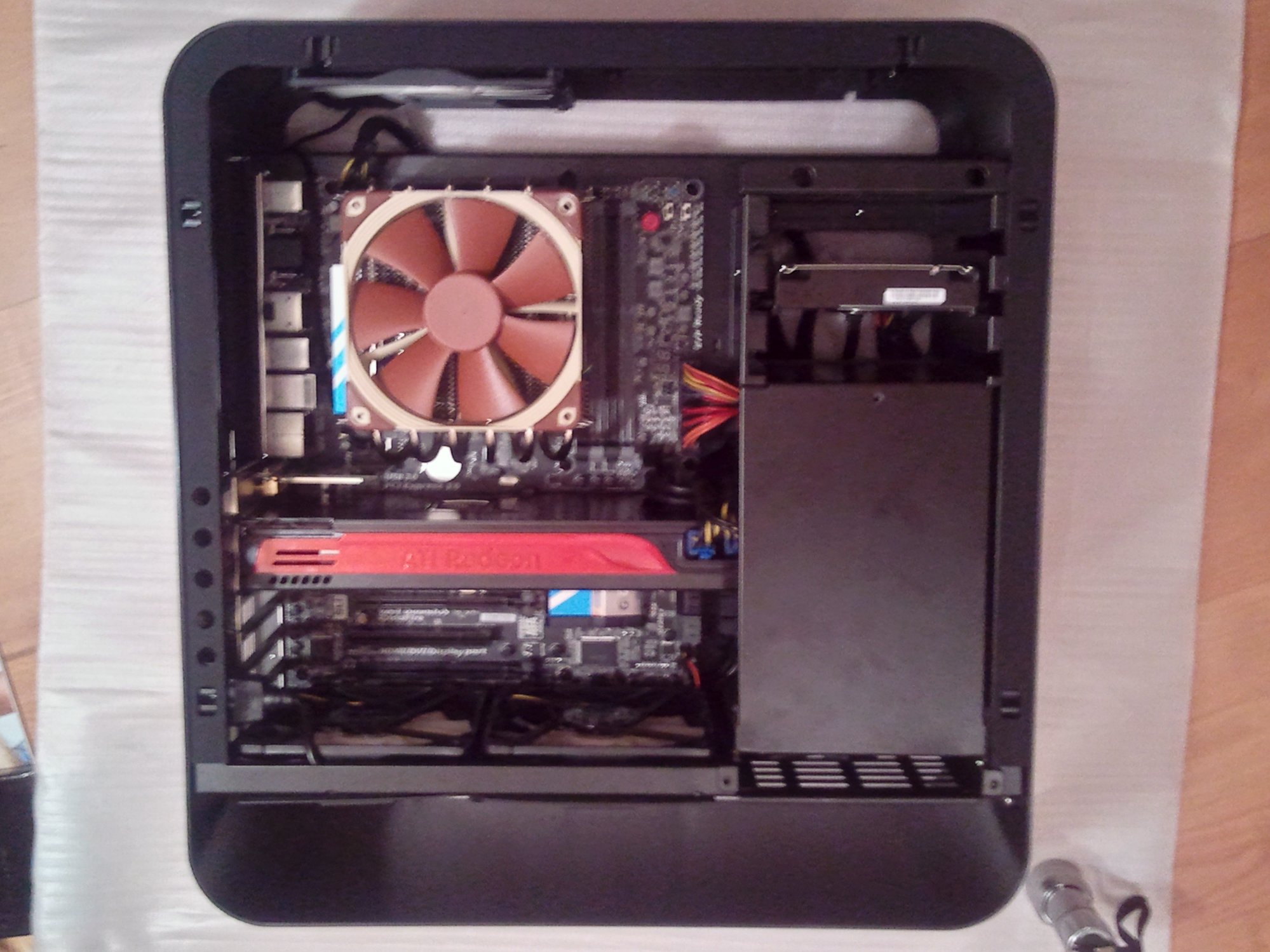

Hier mal zwei Bilder. Gestern am sehr späten Abend war es schon ziemlich dunkel im Zimmer, da werden die Bilder einfach nicht mehr schöner ohne Blitz.

Hab jetzt hinten noch zwei 80 mm Lüfter eingebaut. Bei voller Auslastung mit FurMark und Prime95+ (Small FFTs haben die meiste Hitze erzeugt) kommt die GPU auf 89°C und CPU-Kerne auf 98, 95, 95, 89 °C, bei einer Raumtemperatur von 24°C. Mit einem billigen Wattmeter habe ich dabei eine Leistungsaufnahme von 385W gemessen. Im IDLE verbraucht der gesammte PC rund 75Watt.
Beim Spielen von Starcraft 2 bin ich nie über eine CPU-Temp von 80°C gekommen. (Starcraft 2 läuft auf dem PC besser als auf dem PC in meiner Signatur. :freak: Ich glaub ich brauch eine neue CPU.)
Der Top-Blow Kühler sollte somit reichen. Köpfen darf ich die CPU nicht. Meiner Schwester ist die Gefahr zu groß. Jedoch überlege ich ob ich in die Seitenwand, genau über dem CPU-Kühler ein Loch schneiden soll, so dass der CPU-Kühler mehr Frischluft bekommt. Das Loch würde ich dann mit diesem Staubfilter verschönern: hier
Glaubt ihr das, das was bringt?

Ein Tower Kühler dessen Lüfter durch die Lamellen nach oben bläst wäre die beste Wahl so dass die warme Luft raus aus dem Tower ist und nicht wie jetzt vom CPU Lüfter nur verwirbelt und teilweise sogar konstant vom oberen Lüfter weg gedrückt wird.
Das ist mir schon klar. Den Kühler hab ich verbaut, weil er sonst bei mir im Kasten verstaubt wäre und ich mir dadurch die kosten für einen neuen gespart habe.
Ich hab jetzt mal weitere Test mit diversen Spielen (Sims 3, Battlefield 3, ...) und Programmen (Cinebench, Futuremark) gemacht. Hier steigt die Kerntemperatur eigentlich nie über 90°C. Prime mit den "neuen" AVX Befehlssatz ist wohl die Ausnahme und das einzige Programm das die CPU so stark belastet. Mit den 90°C kann ich locker leben, denn solange die CPU nicht throttled hab ich kein Problem.
