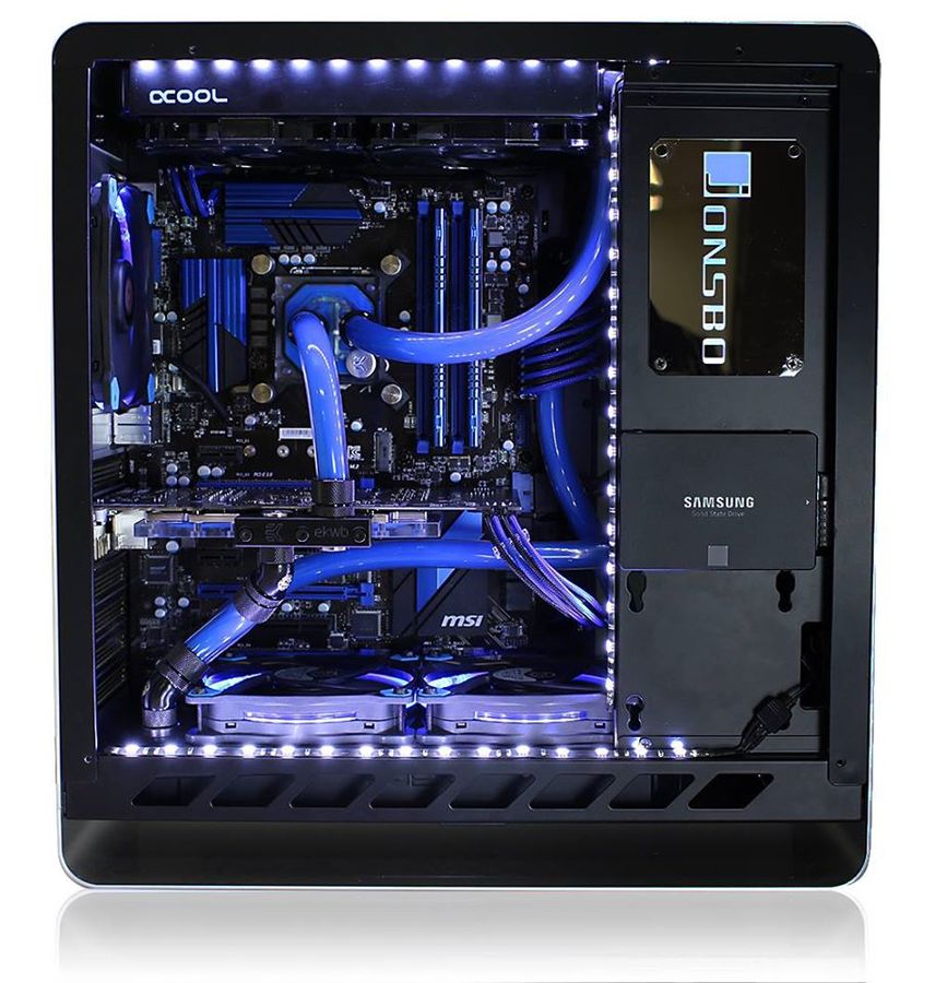

Sorry für die späte Antwort, hatte den Thread nicht abonniert.AbstaubBaer schrieb:Doch, die gilt so in etwa auch für das Styx. Habe selber eines im Einsatz. Wenn man den ersten (oft einzigen) PCIe-16x-Slot, also den direkt am CPU-Sockel, nutzen möchte, darf das Netzteil idealerweise nicht länger als 140 mm sein - vielleicht 150 mm, aber das sieht mir schon fast zu knapp aus.
Mit angepasster (etwas Sägen/Bohren) Blende passen auch 160mm Netzteile rein (ins Metis), das wäre aber natürlich nicht mehr Out-of-the-Box.
Ich verstehe aber die Angaben des Herstellers auch nicht, die Möglichkeit von SFX/SFX-L wurde dabei komplett aussen vor gelassen, somit steht das Case ja schlechter da als es ist (sein könnte).
Bedingt durch die echt miesen Gewinde bin ich jetzt aber auf ein Cooltek C3 gewechselt, WaKü passt dort auch viel besser rein.
So etwas ähnliches habe ich auch vor, allerdings mit 2 120er oben und unten für Radiatoren.Nanatzaya schrieb:Das C3 hat sich mit einem 2500K und ner GTX970 schon fast selbst geschmolzen.
Musste im Deckel erst zwei Lüfter nachrüsten, damit die Kiste durch den Sommer kam.
War der Deckel des C3 denn noch einigermaßen stabil nach dem Ausarbeiten der Lüfterlöcher?
Sind ja nur 1,8mm Wandstärke.
Falls du von dem Case noch Einzelteile oder das ganze Teil abzugeben hast kannst du mir gerne eine PN schreiben.

Ist das dein UMX4? Mit zwei 240 Radiatoren? Wollte mich im Herbst auch mit Wasserkühlung befassen und hab bisher NZXT H440 oder Fractal Design Define R5 auf der Shortlist aaaber wenn es mit UMX 4 passt wäre noch schicker :-)
Gervincent
- Juni 2014
- 1.930
In das umX4 passen auf jeden Fall 2 240er Radies...
Das Gehäuse ist nun seit ein paar Tagen in Nutzung.
Im Gehäuse arbeiten bei mir 5x SL2 120mm PWM. 2 unten, 2 oben und ein Lüfter hinten. Auf der GPU befinden sich noch ein 140mm und 120mm SL2, die über die GPU geregelt werden. Die Kühlleistung ist dabei in Ordnung. Meine Hardware war im BitFenix Phenom nicht sonderlich kühler oder wärmer. Bei Last kommt die GPU auf max. 76°C und die CPU auf ~68°C (bei 26°C Außentemperatur). Das sind für mich Werte die noch in Ordnung gehen, denn der i5 läuft auf 4.6GHz und die GTX 980TI auf 1.45GHz am Core, mit Boost. Idle höre ich den PC gar nicht, unter Last leider schon. Jedoch ist ein "schon" hier noch immer leiser als so manch anderer PC im Idle-Betrieb. Das verbauen der Hardware war jedoch teilweise ein Krampf, man kommt beim Netzteil z.B. sehr schlecht an die modularen Stecker. Mit eingebauter GPU ist das beinahe unmöglich. Ich hätte mir auf jeden Fall mehr Modularität bei dem Gehäuse gewünscht. Im Großen und Ganzen kann man hier jedoch wirklich nur auf hohem Niveau meckern.
Äußerlich würde ich dieses Gehäuse sofort erneut kaufen!

Ich hab die Lüfter mit einer Stahlblende von Phobya montiert. Nachdem das Gebilde eingeschraubt war, war der Deckel wieder stabil.Nacho_Man schrieb:War der Deckel des C3 denn noch einigermaßen stabil nach dem Ausarbeiten der Lüfterlöcher?
Falls du von dem Case noch Einzelteile oder das ganze Teil abzugeben hast kannst du mir gerne eine PN schreiben.![]()
Ohne die Stahlblende war es ein bisschen wie dicke Pappe.
Nacho_Man
Rear Admiral
- Mai 2008
- 5.301
Stimmt, mit dem Ausschnitt (endlich fertig
) ist es etwas labil.
Allerdings kommt bei mir noch ein AC Filter ohne die Edelstahlblende rein, eine weitere Schwächung des Deckels.
Hast du in der Front auch Ausschnitte drin?
Beir mir kommen noch Ausschnitte für 120er, Aquaero und Durchflussanzeiger rein, wie Schweizer Käse.
