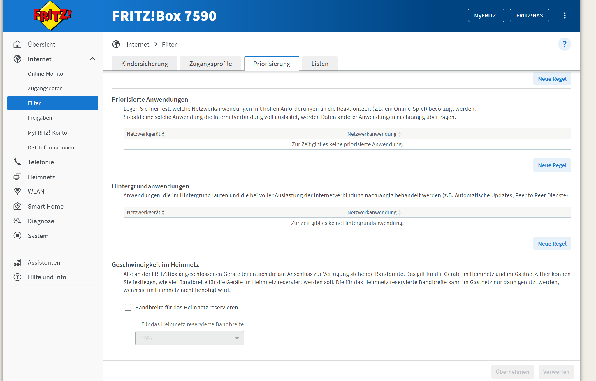

Schau mal testweise bei der FritzBox nach ab hier nicht durch irgendwas eine Drossel eingestellt wurde.
Internet> Filter > den Tab Priorisierung > dann nach unten scrollen zu Geschwindigkeit im Heimnetz
Danke für den Tipp!
Daran liegt es aber wohl nicht. (siehe Screenshot)
Schade, wäre leicht zu beheben gewesen und ich hatte das nicht auf dem Schirm.
