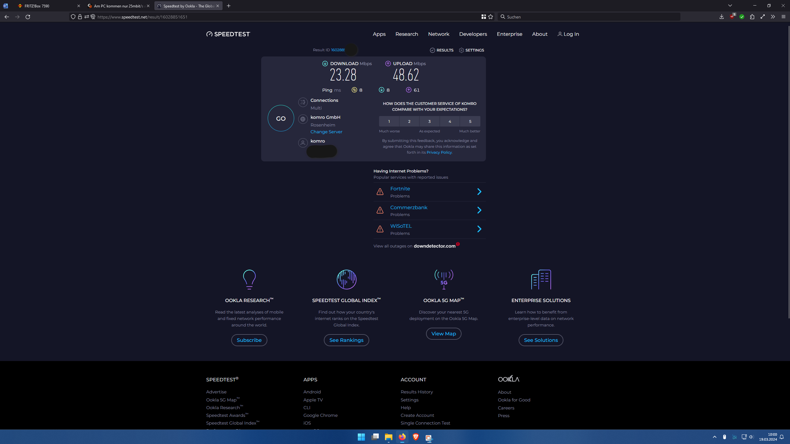

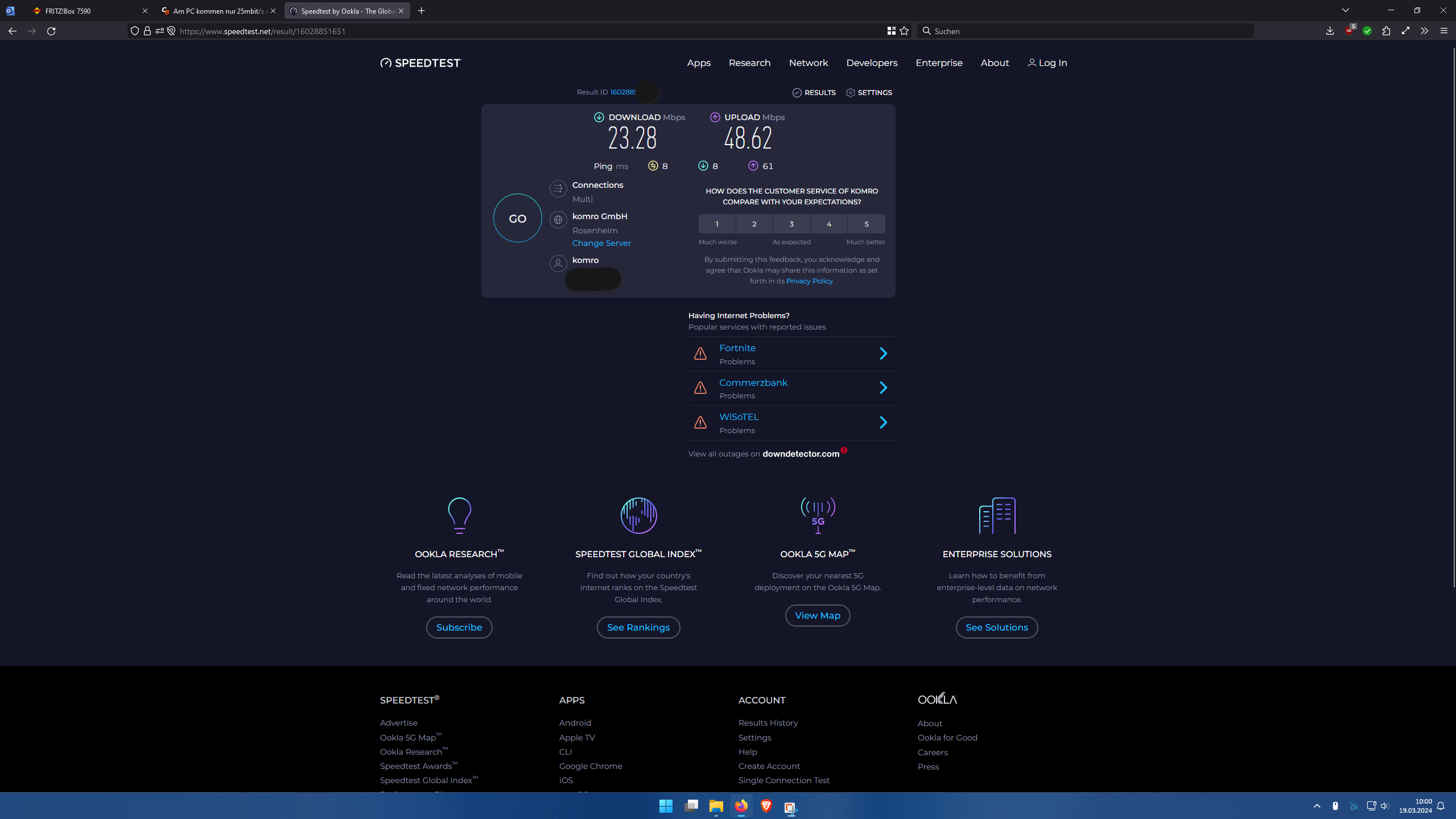

zeige mal screenshots von einem speedtest wie ookla z.B.

Wir reden über 21-29 Mbit/s.

Verschiedene Speedtests. U.A. der von Ookla.

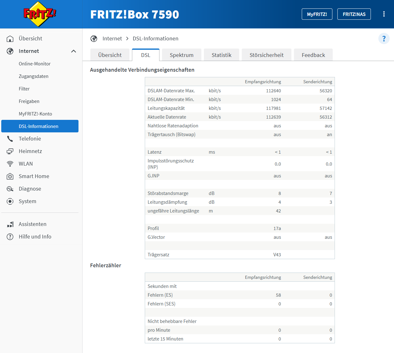

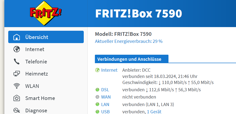

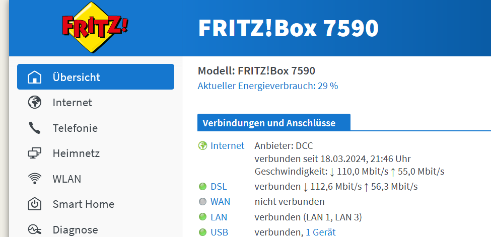

LuckyMagnum schrieb:
Die FritzBox zeigt aber die vollen 100mbit/s an.
Zeig mal bitte was die Fritzbox anzeigt.
Der Upload passt soweit.

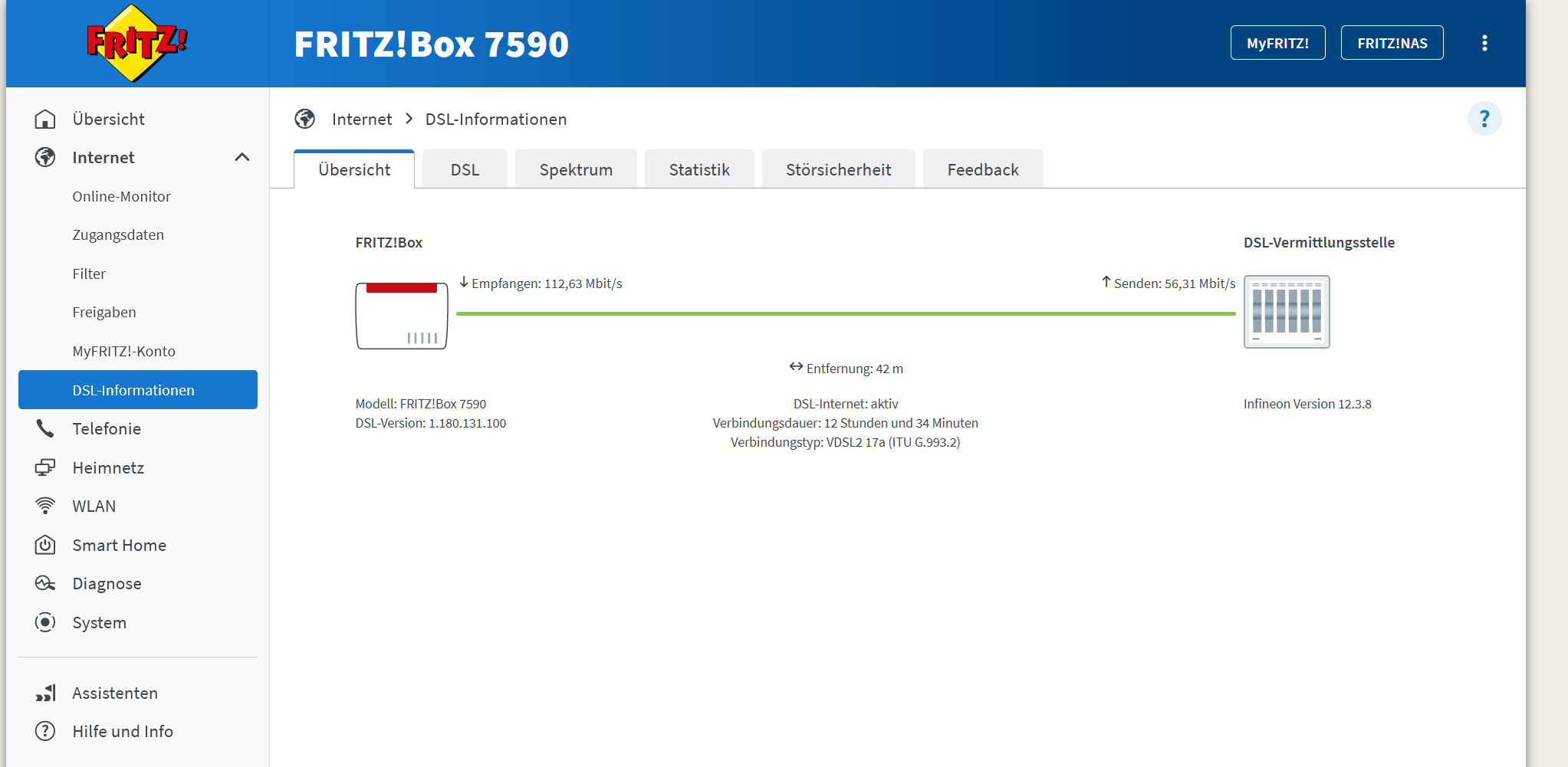

Telekom MagentaZuhause
Wenn vorher per "DSL" bei der Telekom die gleiche volle Geschwindigkeit ankam und nun mit dem neuen Provider auch über DSL am selben Router weniger ankommt, dann sollte es weder an den nicht geänderten LAN Kabeln, WLAN Einstellungen oder Konfigs der Endgeräte liegen.
Stattdessen dürfte das Problem beim neuen Provider liegen.
Die Fritzbox zeigt ja nicht die "Internetgeschwindigkeit" an, sondern nur die "synchronisierte Geschwindigkeit".
d.h. die Leitung selber bietet volle Leistung, aber wenn beim Provider ein shaping auf eine vertragliche Geschwindigkeit stattfindet, dann wird dort wohl halt der falsche Wert benutzt. (oder der Provider hat ein überlastetes Netz)
Reaktionen: Engaged, AB´solut SiD und NameHere
wie gesagt: melde eine Störung. Das ist komisch mit der Bandbreite.

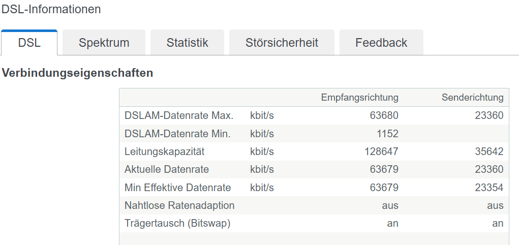

ich habe eine gebuchte 50.000er aber verbunden bin ich mit mehr als 50/10. Es kommt aber auch nur an was ich gebucht habe. Ist eine Einstellungssache vom Provider.
Reaktionen: LuckyMagnum
Ich sollte anmerken, dass der Techniker, der mir gestern den Anschluss umgestellt hat, noch eine gute Weile hiergeblieben ist und versucht hat, mit mir Lösungen zu finden.
Er selbst hat die FritzBox-Einstellungen überprüft.
Sowohl an seinem Messgerät direkt an der TAE-Buchse als auch an der Box kommen die 110 Mbit/s an.
Also ich hatte daher bisher felsenfest die FritzBox im Visier, da laienhaft ausgedrückt die Datenrate ja "reingeht" aber nicht "raus kommt"...
NameHere schrieb:
Würde beim Anbieter nochmal anrufen, weil die wohl etwas auf deren Seite nicht richtig eingestellt haben.

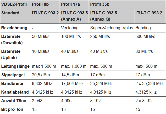

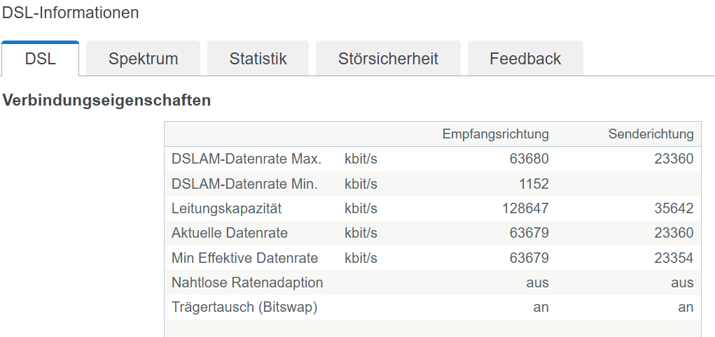

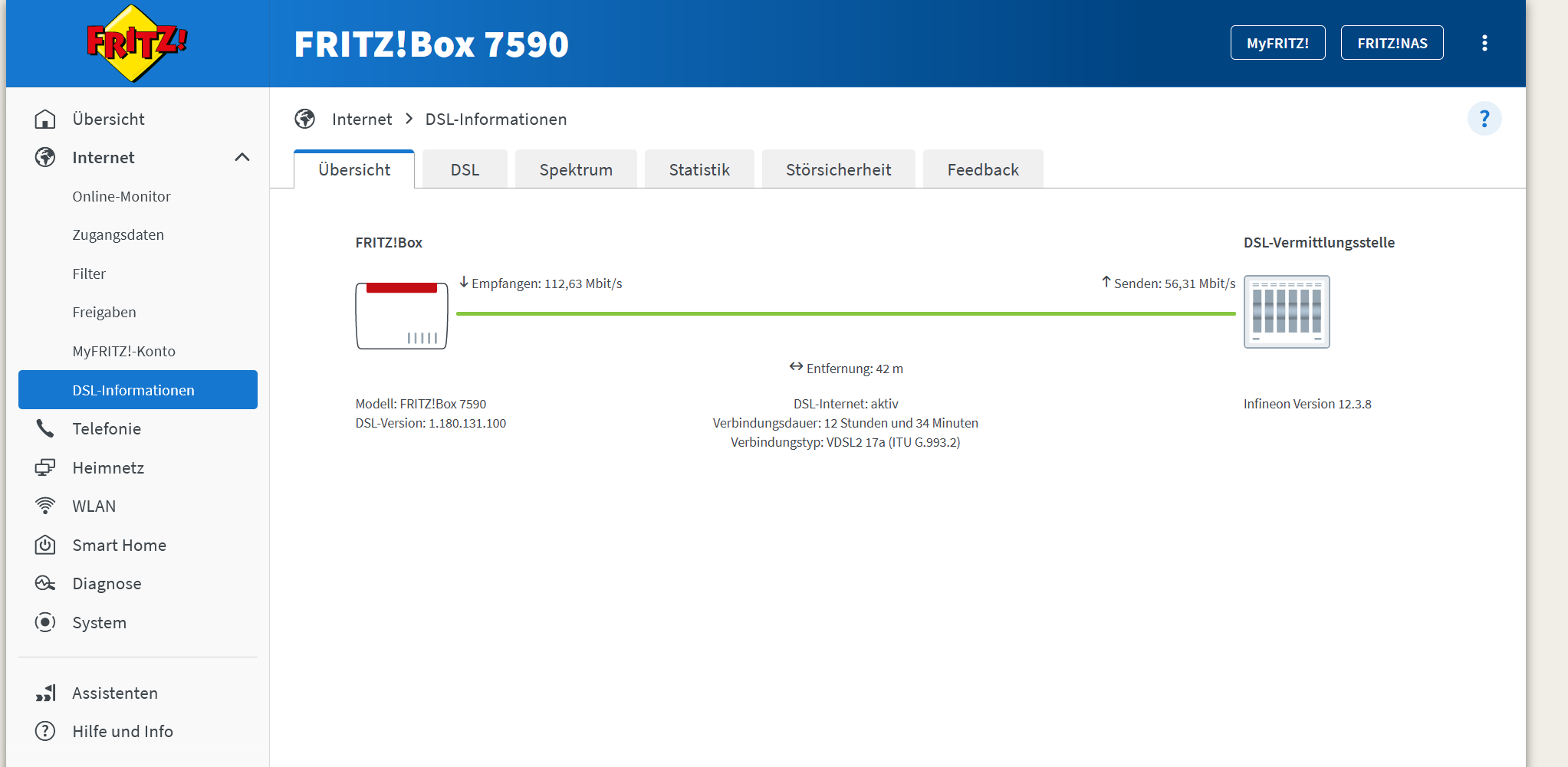

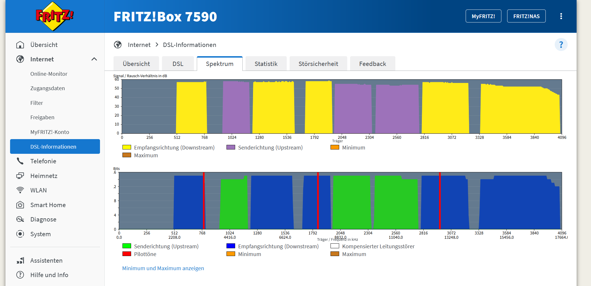

Tippe auch auf einen Fehler beim Anbieter. Besonders die 50 Mbit/s sehen komisch aus, sind für VDSL ungewöhnlich und stehen so in keinem der ITU-T-Standards:
Wenn du leihweise eine andere FRITZ!Box aus dem Freundes/Bekanntenkreis bekommst und mit der den Sync testest, kannst du die Fehlerquelle weiter eingrenzen.

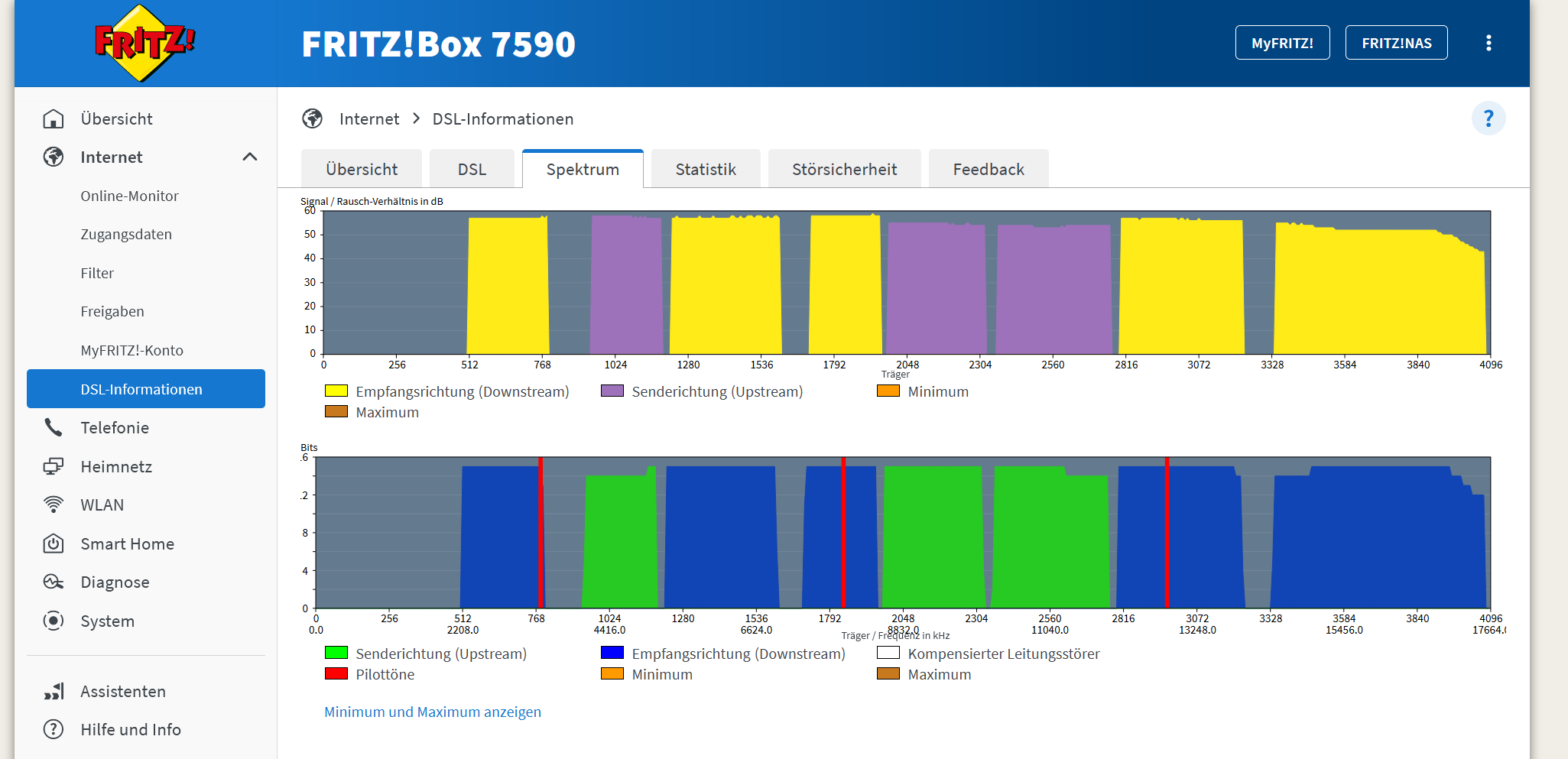

Kannst du noch einen Screenshot des Spektrums hier einstellen?

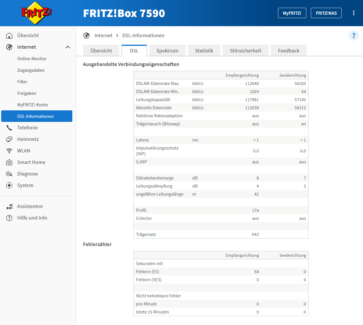

Das (siehe Screenshot) sieht doch aus, als hätten sie mir zwar die richtige Upload-Einstellung, jedoch nur die Basis-Download-Einstellung eingerichtet, oder?
Vielen Dank, ich sende selbstverständlich gerne den Screenshot des Spektrums.
Ich habe bereits angefragt, ob mir jemand seine Box borgen kann, leider bisher ohne Erfolg.
