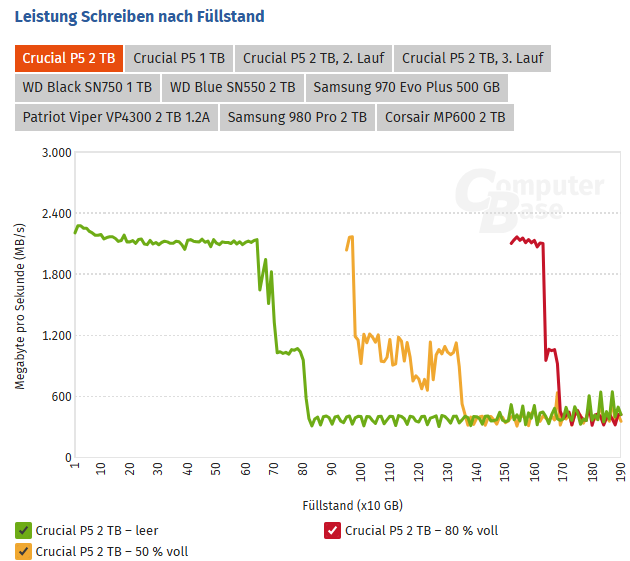

Ich denke auch nicht, dass du bei der neuen SDD einen Unterschied gemerkt hättest, wenn die SSD das überhaupt hergibt. Welche SSD hast du denn gekauft?

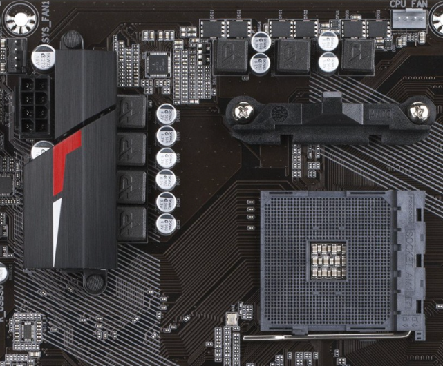

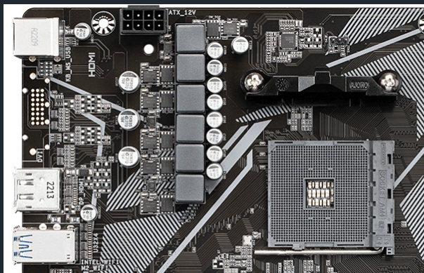

Problematischer sehe ich jedoch die VRMs, das alte Board hätte ein 4+3 Design mit Kühlerkörper, beim neuen ist unklar, eventuell 4+2 ohne Kühlkörper. Es könnte passieren, dass die VRMs und Dauervolllast sehr heiß werden und der 5900X drosselt.

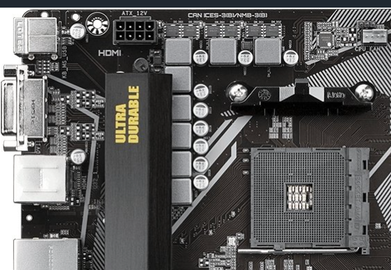

Beim ähnlich teuren DS3H wäre es deutlich besser gewesen, 5+3 Phasen mit Kühler!
Ich habe eine Crucial P5 2TB und WD SN850X 4TB.
Na wieder was gelernt, auf diese Details habe ich tatsächlich nicht geachtet. Das mit den VRMs werde ich beobachten und ggf. nachbessern falls es problematisch wird.

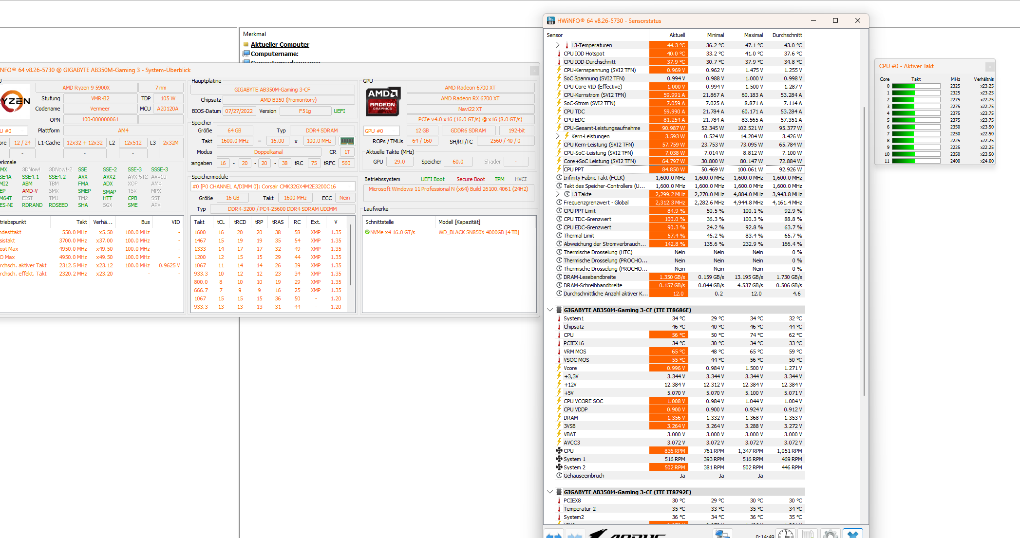

Ich weiß nicht ob es daran liegt, aber sobald der 5900x unter Last geht (in dem Falle Cinebench Multi Core Test), dauert es nur ein paar Sekunden und alle Kerne Takten auf cirka 1,8ghz runter.
Hier mal ein paar Werte während der Benchmark läuft. Hast du ne Idee?

Die ungekühlten Spannungswandler laufen heiß und die CPU taktet runter, weil die heißen Spannungswandler nicht mehr ausreichend Energie für den vollen Takt bereitstellen können.
Das Runtertakten des 5900X kommt mit Ansage. Das Board ist aufgrund der ungekühlten Spannungswandler und der unzureichenden Spannungsversorgung für ein 5900X vollkommen ungeeignet. Auch wenn das Board für die CPU freigegeben ist. Auf dem Board sind einzig 65W CPUs sinnvoll. Und selbst die lassen die ungekühlten Spannungswandler schon recht warm werden.
Für die dicken AMD 12 und 16 Kerner sind gut gekühlte Spannungswandler und eine ausreichende CPU Spannungsversorgung das A und O. Und das bekommt man genau nicht einem 75€ Billo Board, wo der Rotstift an allen Ecken und Enden angesetzt wurde.

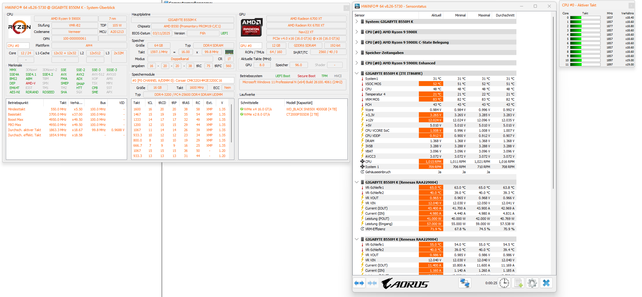

So @AMD-Flo , @alexbirdie @DaBas ,

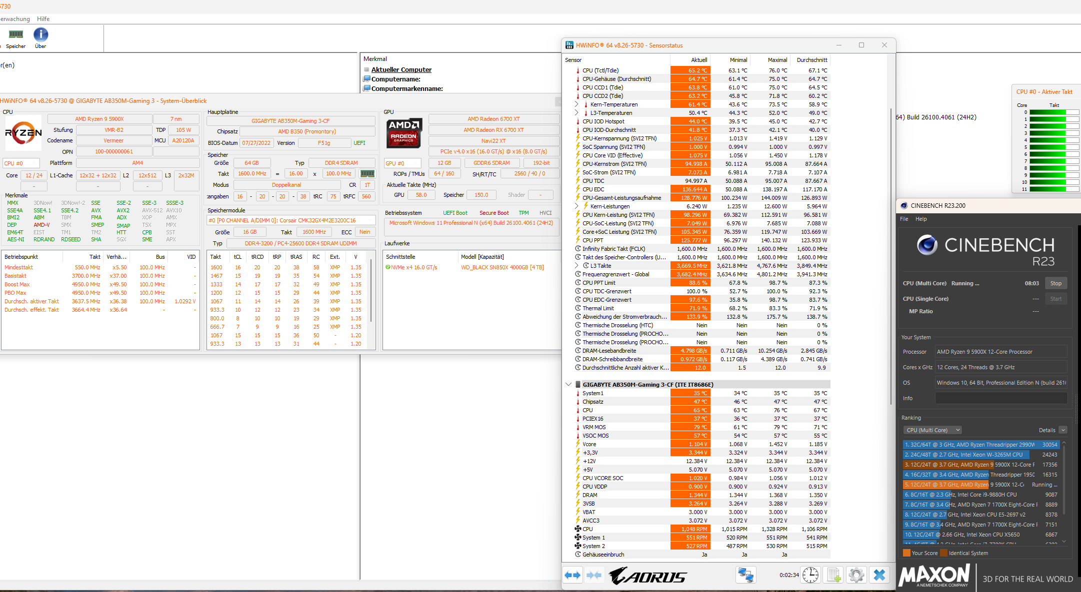

das AB350M ist wieder drin. RAM läuft stabil mit dem XMP Profil auf 3200mhz. VRM sieht auch deutlich besser aus, Cinebench kommt jetzt auf 17.900 Punkte anstelle von 8.700.
Im Eco Modus kommt er allerdings auf nur 11.200, das erscheint mir etwas wenig? Wenn ich den Modus aktiviere stellt er im BIOS folgende Werte standardmäßg ein: PPT 87, TDC 60 und EDC 90.
Gleichzeitg irritiert mich die CPU Kühlung aber auch noch, im IDLE/leichtem Browsing springt die Temperatur viel zwischen 40-70 Grad, was den Lüfter schnell laut/leise werden lässt. So bald ich z.B. Cinebench starte, bleibt die CPU relativ konstant bei 51 Grad. :confused_alt:
Das ist im Eco Modus:
So siehts ohne Eco Modus aus:
Reaktionen: MaW85 und AMD-Flo
Du kannst auch manuell beliebige Werte einstellen. Guter Startpunkt wäre die goldene Mitte zwischen Eco und Default. Mit niedrigen Powerlimits dauert das Rendern vielleicht etwas länger, zieht aber unterm Strich weniger Strom.
