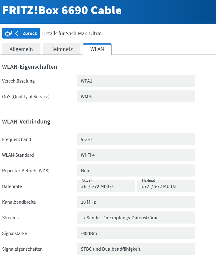

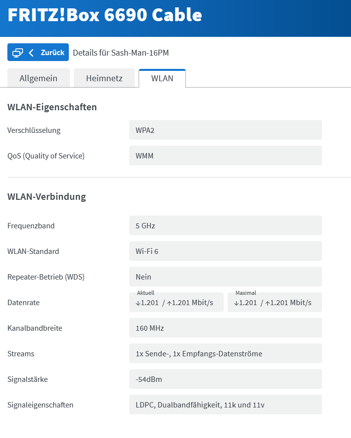

An der Box sollte das nicht liegen. Die kann 20, 40, 80 und 160 MHz Kanalbreite auf dem 5 GHz Band. Je nachdem, was der Client von ihr fordert. Das kannst du dir in der Übersicht der Netzwerkgeräte ansehen.
Mein Apple Watch ist mit 20 MHz Kanalbreite verbunden, mein iPhone mit 160 MHz.
Nein, du kannst bei den neueren Boxen keine Kanalbreite mehr im 5 GHz Band vorgeben, das managed die Box allein.

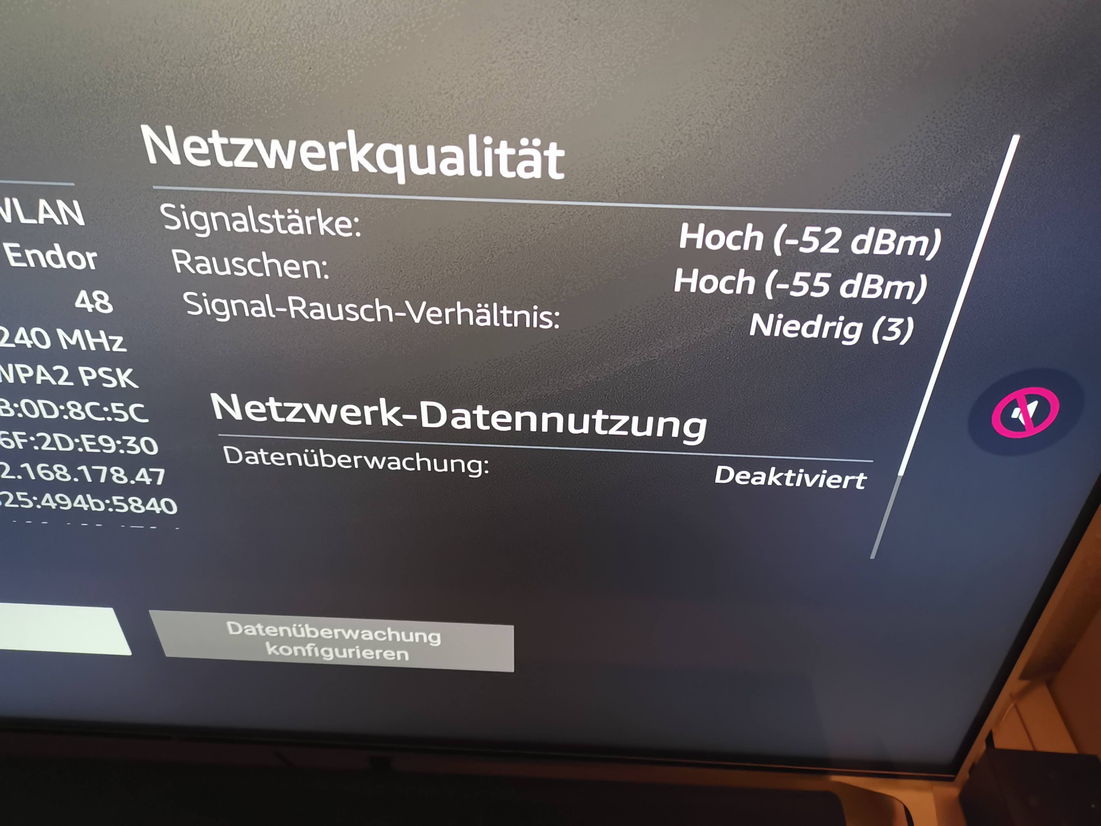

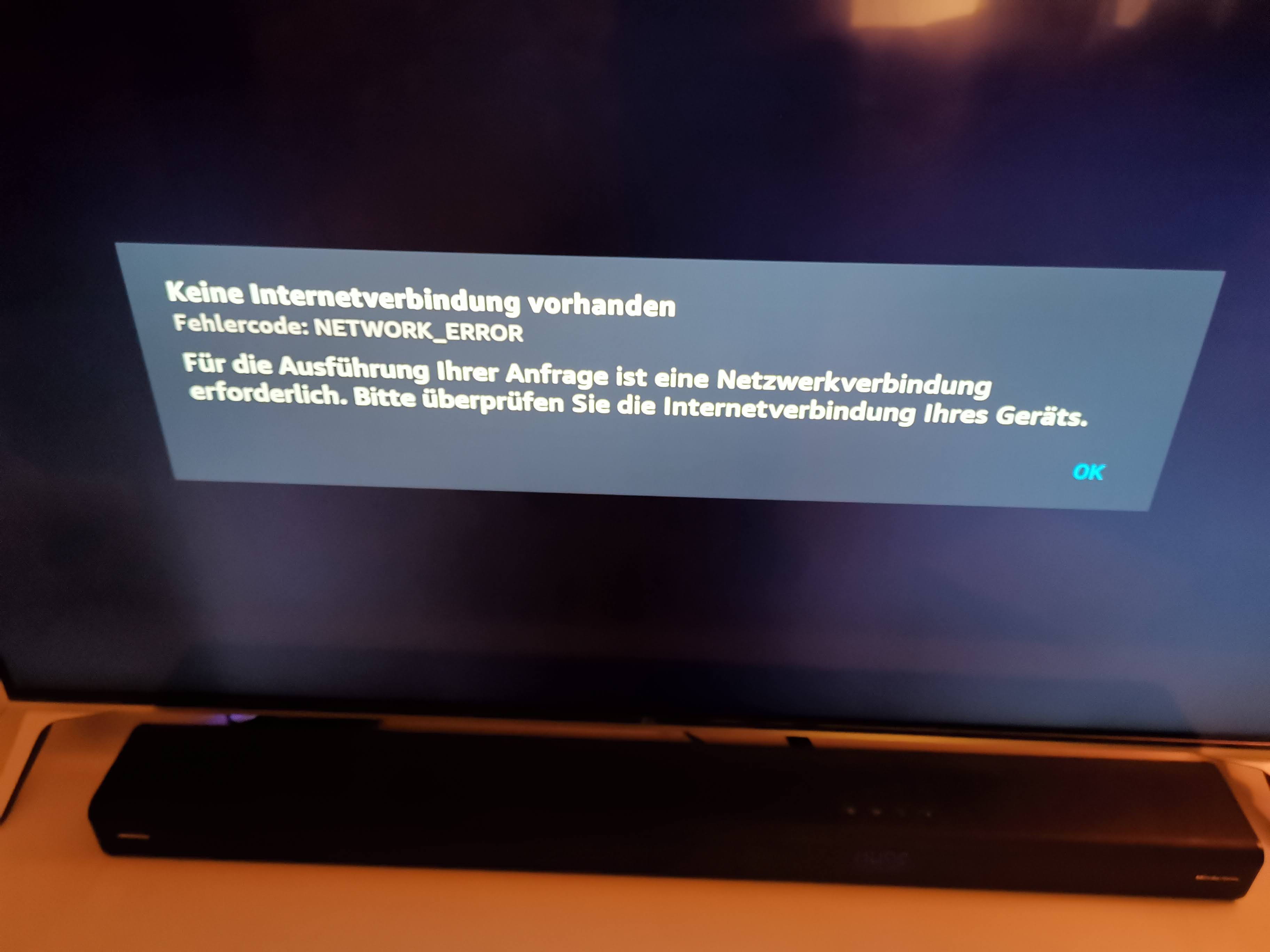

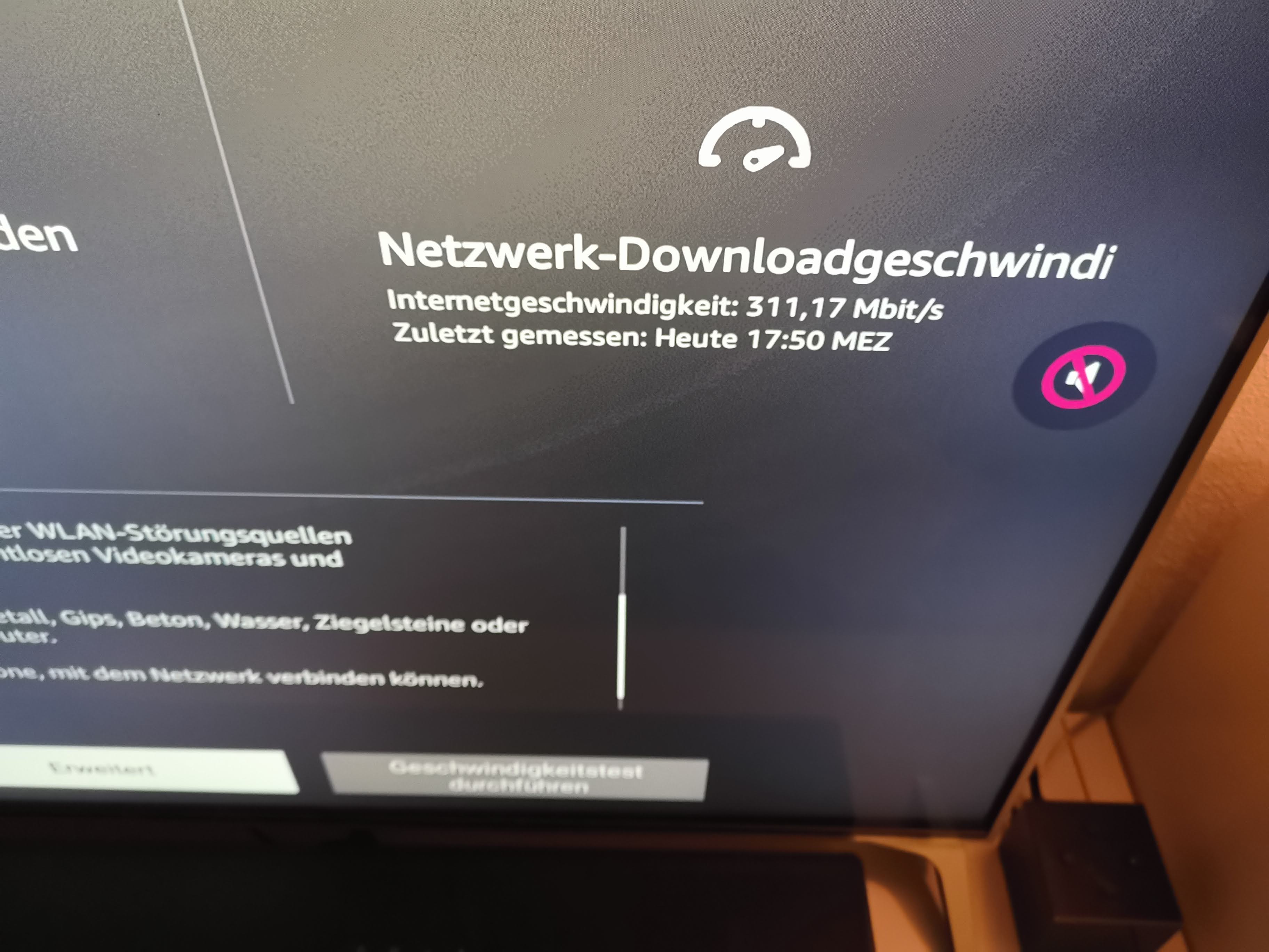

Es betrifft alles was direkt über die Prime Video App gestartet wird. Auch Angebote aus den Channels. Alles was über andere Apps wie Disney läuft geht ohne Probleme. Hier mal im Anhang die Fehlermeldung und Messungen über den Fire TV Cube. Bei Rauschen wird "hoch" angezeigt, könnte das ein Problem sein?

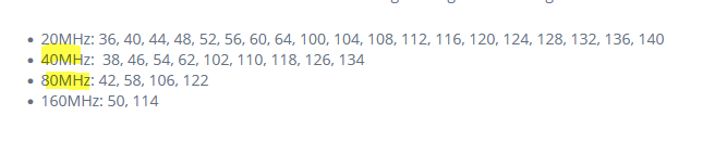

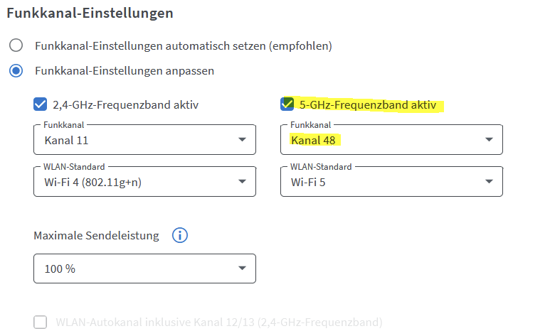

Wegen dem 5 Ghz, ich kann doch dort verschiedene Kanäle auswählen, es stehen aber nur welche mit 20Ghz zur Verfügung. Die mit 40 und 80 sind nicht auswählbar:

Dein Speedtest sieht doch sehr gut aus. und die Verbindung des Cube ist mehr als ausreichend.
Wenn du dich mit dem WLAN nicht so auskennst, dann stell doch die Fritz!Box um auf „automatisch“ bzw. du stellst den Kanal auf „Autokanal“.
Es kann sein, dass auf deinem gewählten Kanal einfach zu viele andere fremde Funknetze sind, was aber nicht logisch ist, da du das Problem mit schlechter Verbindung dann auch bei den anderen Streamingdiensten haben solltest.

Vielleicht erklärt es dieser Thread … Kurz: Das ist nicht Deine Ursache, denn eine FRITZ!Box belegt immer die maximale Breite, die sie kann, also entweder 160 oder 80 MHz. Nur wenn Du einen der drei höchsten Kanäle auswählst, fällt sie auf 40 bzw. 20MHz runter.

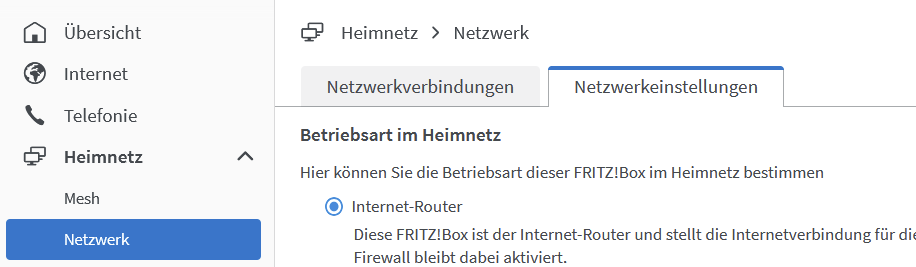

Reden wir über den selben Menüpunkt, also:
fritz.box → Heimnetz → Netz → (Reiter) Netzeinstellungen → (Taste, ganz unten) weitere Einstellungen → (Taste) IPv6-Einstellungen → Router Advertisement im LAN aktiv​
Falls das fehlt, welche FRITZ!OS-Version hast Du? Denn jene Menü-Option ist relativ neu.

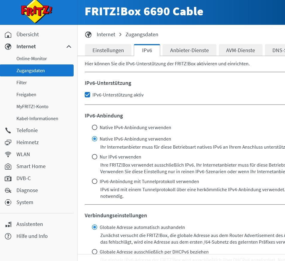

Wie sehen denn überhaupt deine IPv6 Einstellungen in der Fritz!Box aus? Findest du unter anderem hier:
@motorazrv3 dort bitte nichts ändern, denn das ist WAN. Bei dem Problem ist WAN-seitig aus Sicht der Konfiguration, der FRITZ!Box aber auch der betroffenen App alles in Ordnung. In Wirklichkeit ist das erhaltene IPv6 aber nicht nutzbar. Manche Apps kümmert das nicht und fallen dann still und heimlich auf IPv4 zurück.
@motorazrv3 wie gesagt, der Menüpunkt Zugangsdaten fehlt bei mir da ich eine Leihbox habe.

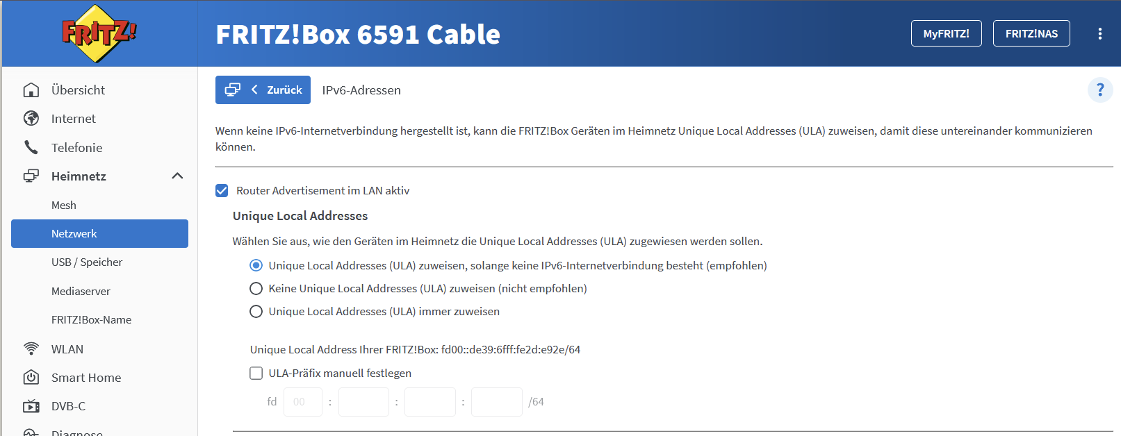

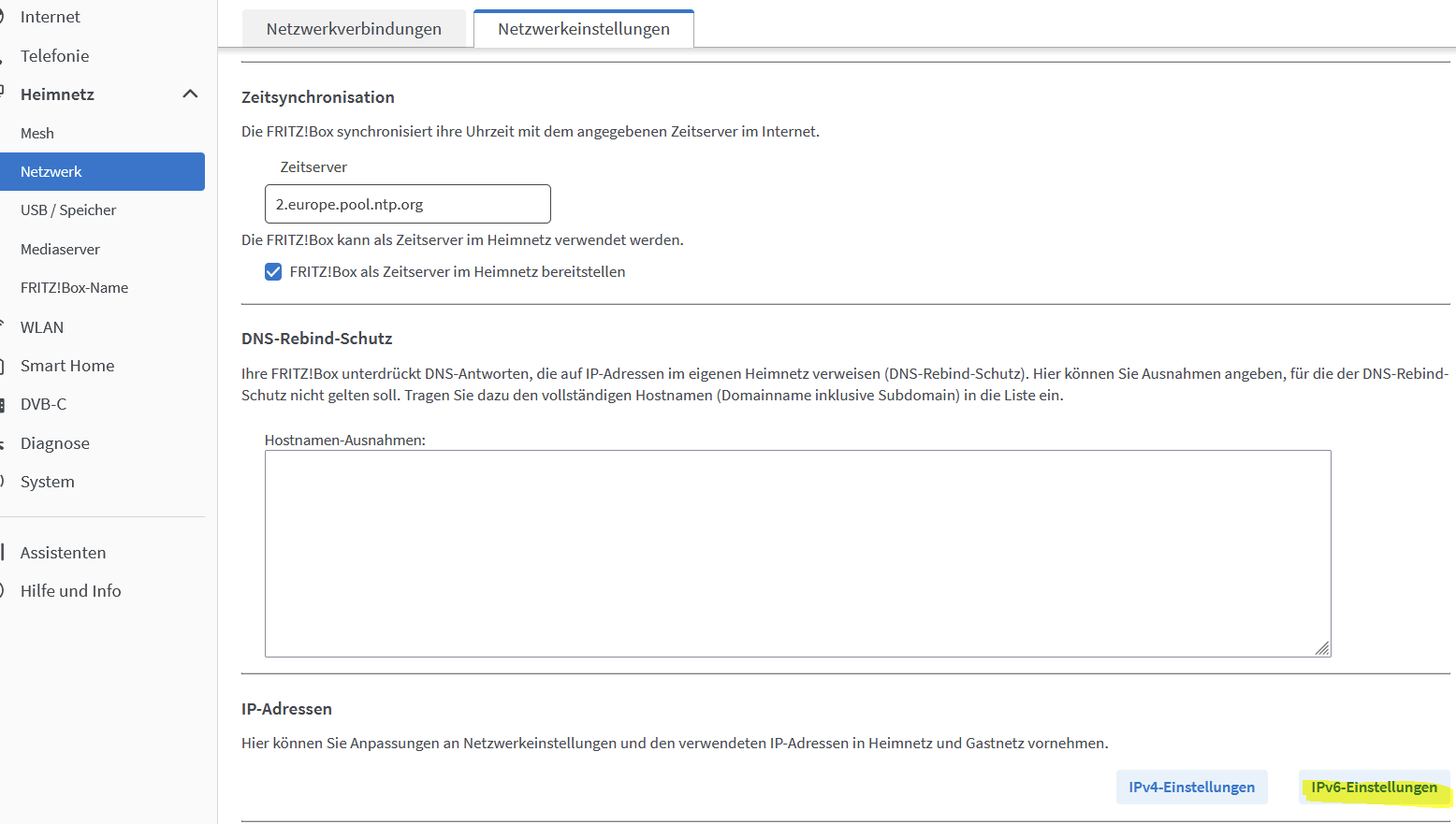

@norKoeri der Menüpunkt sieht bei mir etwas anders aus. Siehe Screenshots:
Weiter unten via IPv6 Einstellungen komme ich dann weiter zu den Router Advertisments:
Soll ich es hier deaktivieren?
Was genau ist anders, stehe leicht auf dem Schlauch. Du hast den Haken für „Router Advertisement im LAN aktiv“. Den rausnehmen, Endgeräte – also den Fire TV – neu starten und schon klappt es. Sollte es.
