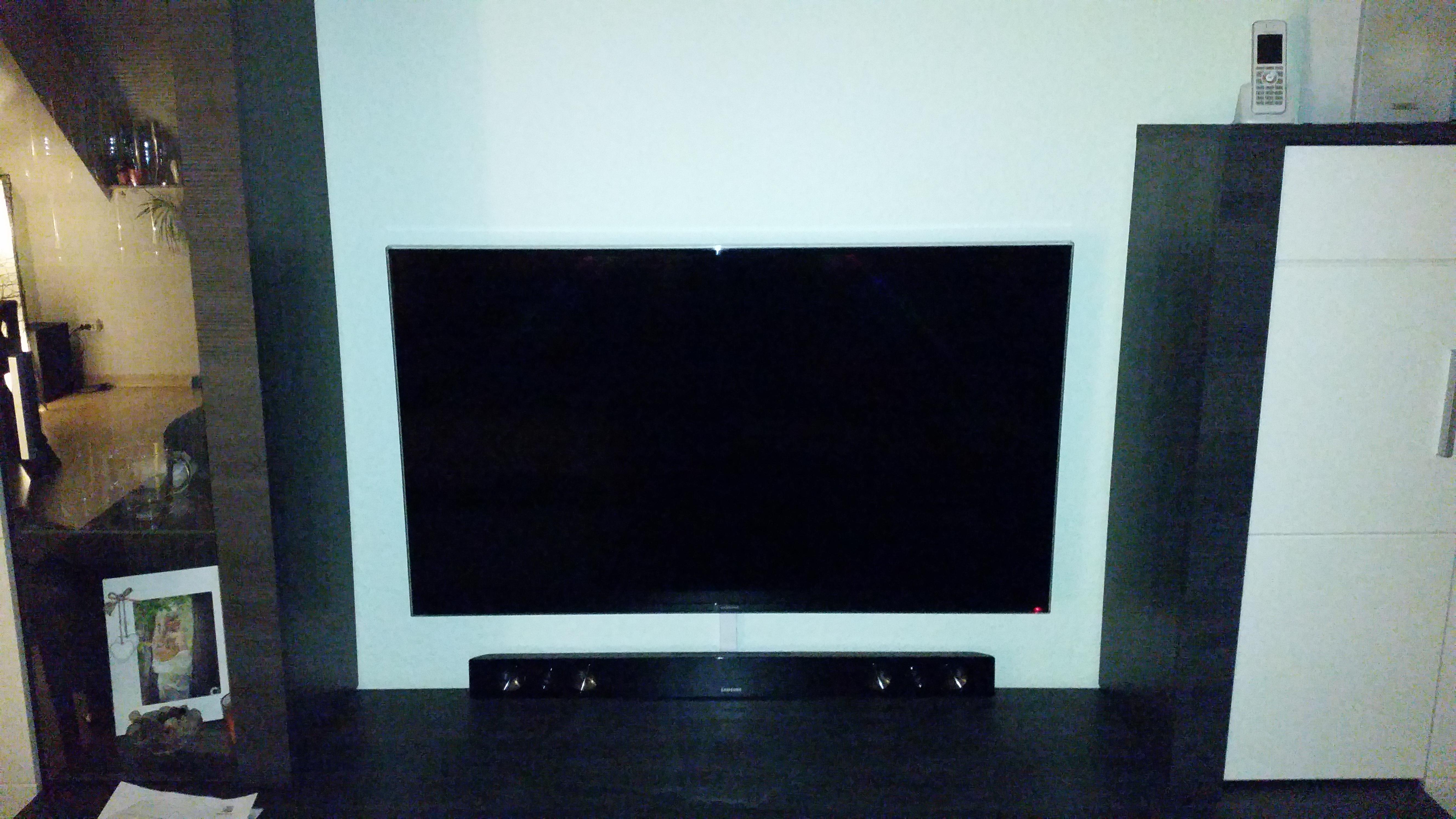

Ich möchte meinen TV mit Wandhalterung mit dem Ambilight ausrüsten, habe aber Bedenken bzgl. des Abstandes zwischen TV und den Schränken. Habe euch mal ein Bild angehängt, real sind das ca. 10cm (links wie rechts).
Würde gehen. Sieht nur anders aus.
Das Licht wird halt keinen Platz haben um abzuschwächen aber der Effekt wäre da.
Nun ist die Frage ob das ausreichend ist ...
Was ist eigentlich genau deine Frage?
Richtiges Ambilight gibts ja nur bei Philips, leider kann man auf deinem Bild nicht erkennen ob das eine Philips Fernseher ist.
Wenn du mit Ambilight meinst, das hinter deinem TV einfach Licht ist dann ja, es wird was leuchten.
Ob das jetzt doll aussieht musst du einfach testen, das kann man so nicht ohne weiteres sagen.
Wie "Richtiges Ambilight gibts ja nur bei Philips" ?
Gerade die selbstbau Ambilights sind Philips dingern und längen voraus. Einzig man muss nen wenig Zeit investieren.
Zum eigentlichen Thema,
ich sehe da kein problem wegen dem abstand, klar würd besser kommen wenn du mehr platz hättest aber dennoch wird es wunderbar funktionieren
