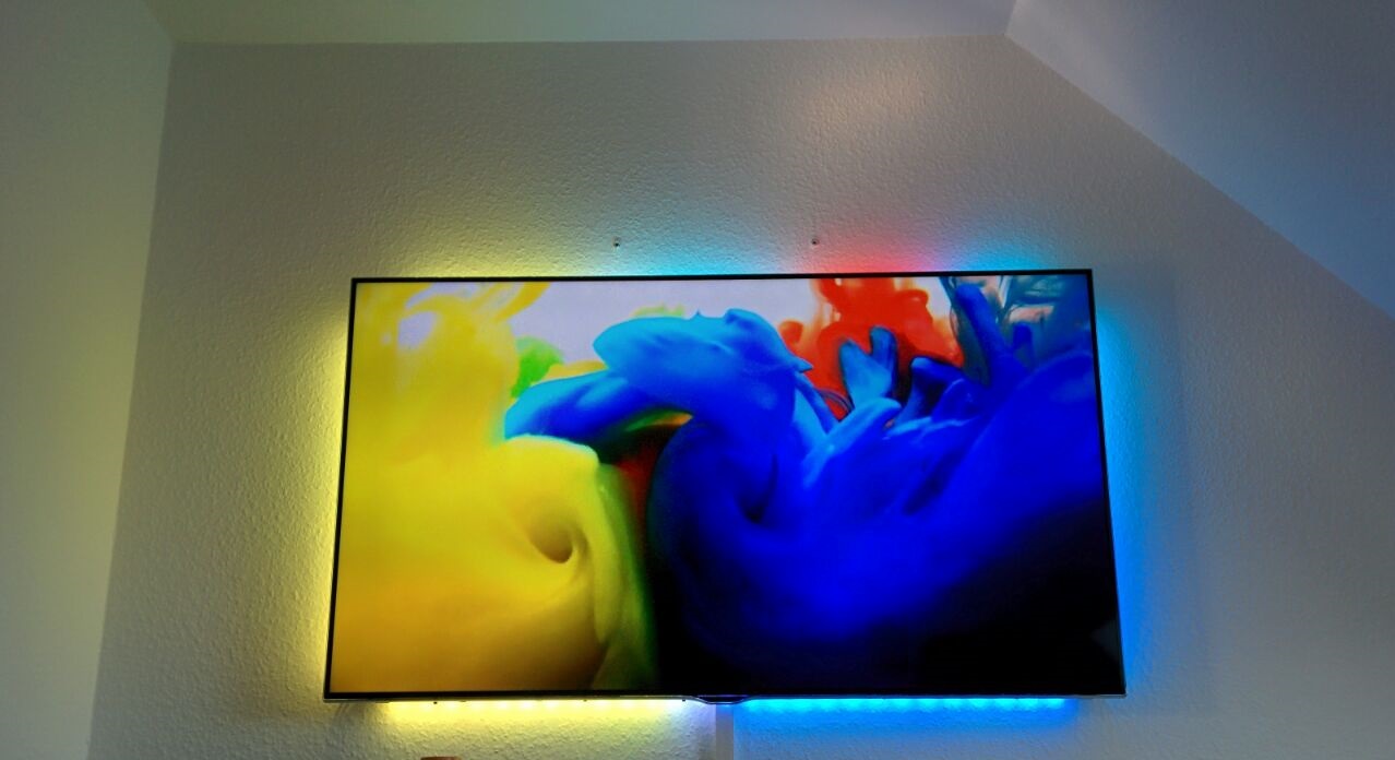

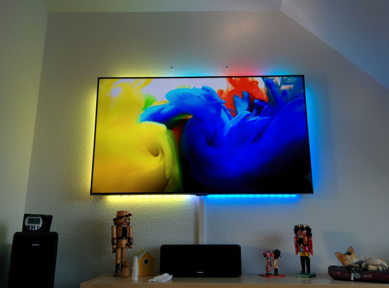

So, dann hier mal wieder ein Lebenszeichen von mir :D
Bin letztes Wochenende endlich dazu gekommen das Light an den Fernseher zu bauen und hab's grad mal bissl zusammenkonfiguriert.
Sieht soweit schon mal ganz gut aus.
Mal noch eine Frage am Rande. Sobald ich Boblight sozusagen beende, also zum Beispiel den HTPC runterfahre, gehen die Stripes wieder in das Red Wave Demoprogramm. Wie kann ich die denn abschalten in diesem Fall ohne jedes Mal den Stecker ziehen zu müssen?
€dit: Ok, hab's gefunden. Mit dem SEDUsetup kann man es umstellen. Passt also erstmal soweit.
Nach dem ersten Film hätte ich noch eine andere Frage. In vielen Szenen, die an sich recht dunkel sind, sind die LEDs ziemlich hell, eher Richtung weiß. Gibt es ne Möglichkeit das noch zu tweaken?
