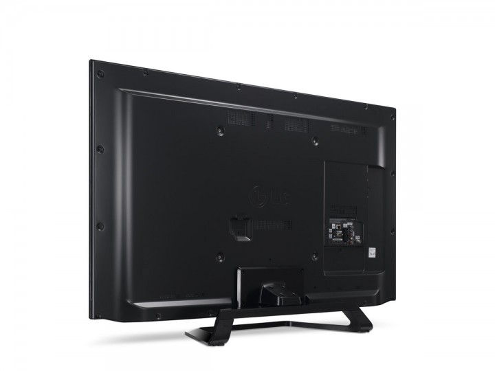

Hallo. Das Ambilight zum Nachrüsten gefällt mir ganz gut. Hab hier auch ein wenig gelesen, weiß aber nicht genau wie viel Platinen ich benötige.
Mein TV ist ein LG 42LM615S. Abmessungen: - Breite: 979 mm - Höhe: 594 mm - Tiefe: 35,5 mm
979 / 120 = 8,15 --> 8 Platinen in der Breite
594 / 120 = 4,95 --> soll ich hier jetzt 4 oder 5 Platinen in der Höhe nehmen?
Am besten und hilfreichsten wäre es für mich wenn mir jemand sagen könnte was ich genau benötige
Danke schon mal im voraus.

NightFighter32
Cadet 4th Year
- Feb. 2009
- 91
@zama also gerechnet hast du richtig aber man soll lieber abrunden also bei dem 4.95 lieber 4 sonnst stehen die platinen über
und dann natürlich 2 mal also 8 oben und 8 unten 4 links und 4 rechts

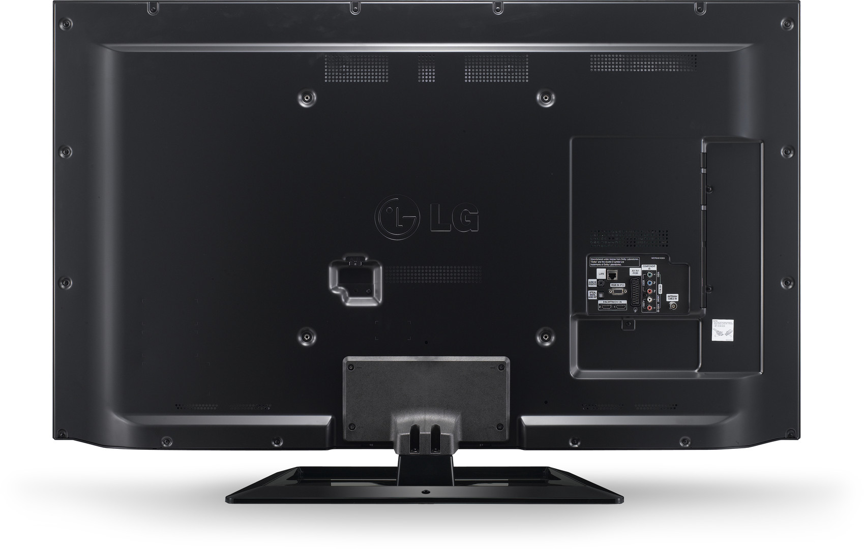

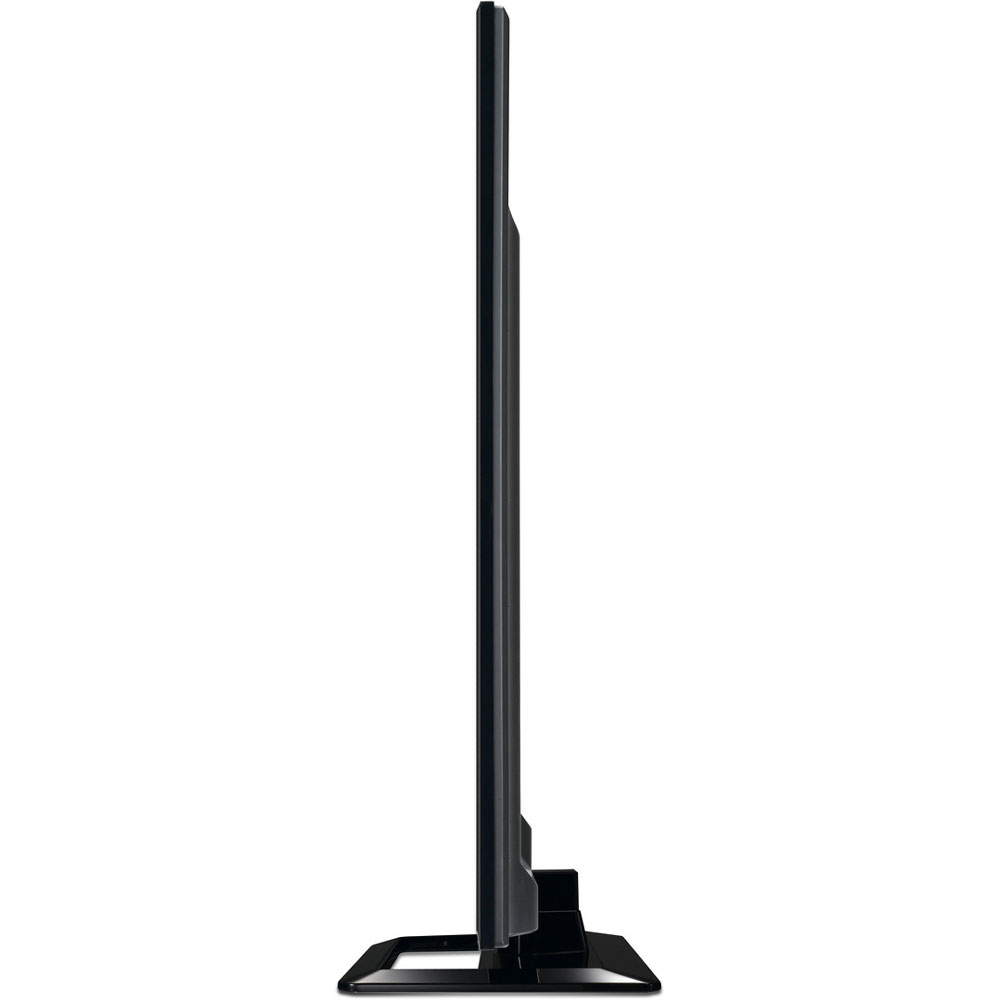

Könnte mir vielleicht noch jemand Tipps bezüglich Montage geben?
Ich bin handwerklich nicht so geschickt und habe keine gute Ideen. Bei meinem TV ist es meiner Meinung nach etwas problematisch das Ambilight zu montieren.
Hier mal 3 Bilder:
An der Unterseite des TVs sind die Lautsprecher und diese würden ja bei der Montage eigentlich stören... Wenn ich das Ambilight über den Lautsprechern montiere, würde es das Leuchten der LEDs irgendwie stören bzw. würden diese weniger zur Geltung kommen wie die seitlichen und oberen?
Bin für jede Hilfe dankbar
EDIT:
Hier mal 3 Bilder:
