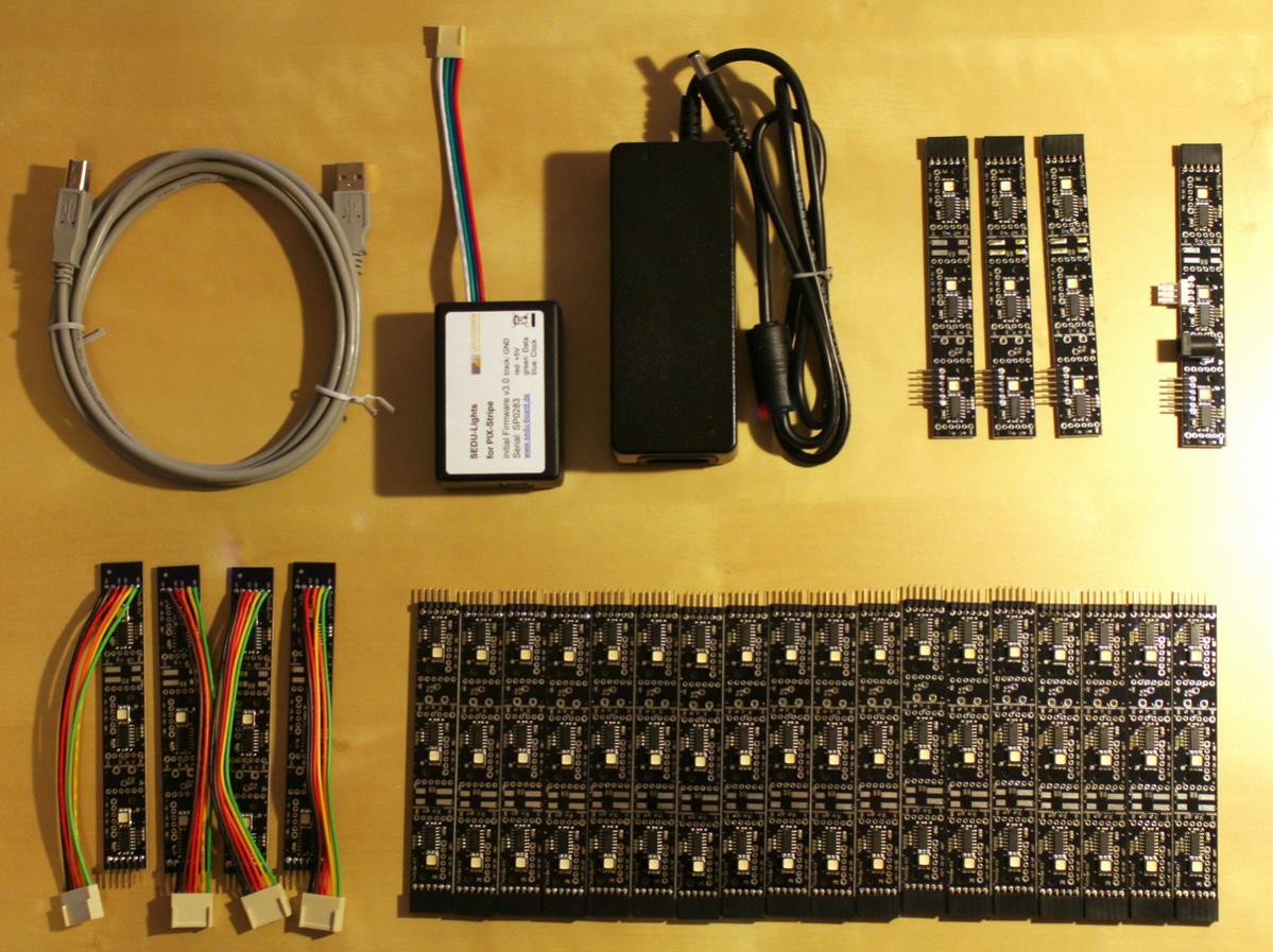

Nun möchte ich auch endlich mal meine bisherigen Erfahrungen und die eine oder andere Frage loswerden.
Das Päckchen kam vor gut einer Woche bei mir an. Ein Sedu-Board, ein 6A-Netzteil, drei Eckplatinen, eine Spannungsbuchsenplatine, vier flexible Eckverbinder-Platinen und 18 gerade Platinen waren sorgfältig und sicher verpackt. Ein schneller Testaufbau mit einem kleinen Ring brachte sofort die erhoffte ro... äh, blaue Welle. Auch im großen Ring mit allen Platinen funktionierte dies auf Anhieb einwandfrei.

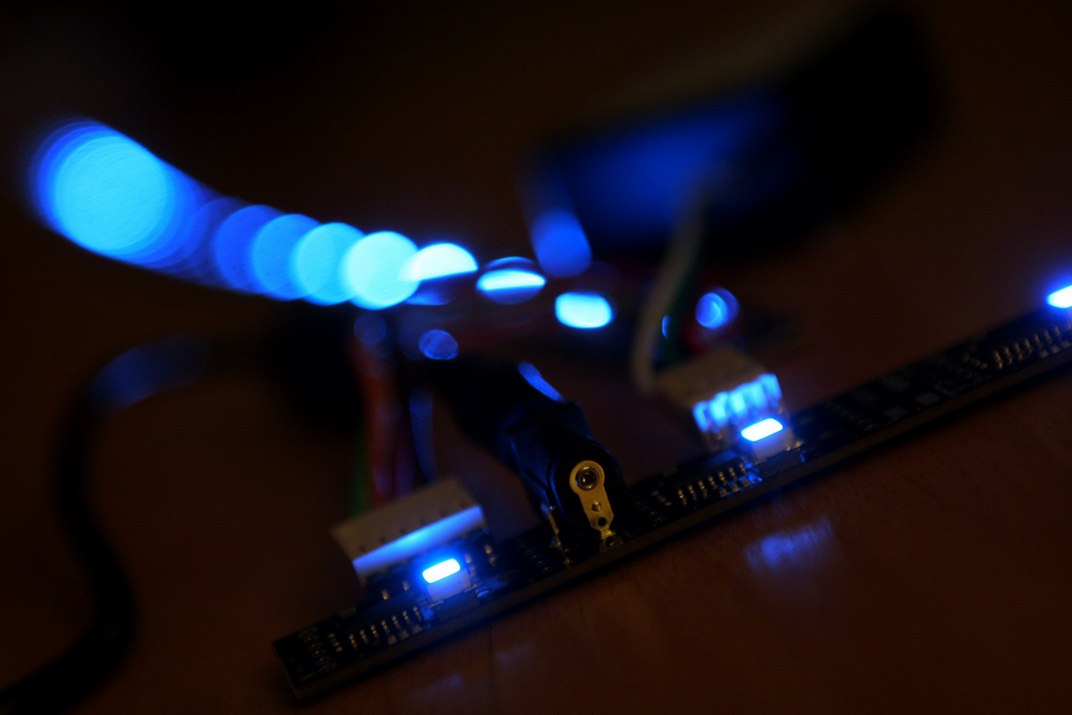

An den Fernseher (Samsung UE46EH5200) angebracht habe ich das Ganze dann vergleichsweise simpel mit Klebe-Kreppband, wovon ich kleine Streifen zu einem doppelseitig klebenden Stückchen gewickelt habe, die nun zwischen den Verbindungs-Lötstellen der Platinen und dem TV für den nötigen Halt sorgen. Die Platinen am unteren Rand sind noch nicht befestigt, weil der Standfuß des Fernsehers noch im Weg ist. Das erledigt sich dann, wenn die Wandhalterung angeschraubt wird.
An den HTPC angeschlossen, boblightd und boblight-X11 gestartet und mit einer anfänglichen Config aus Krautmasters Tool gefüttert kam plötzlich eine ganze Menge Farbe auf die Wand. Der erste Eindruck war super, auch wenn die Farben hier und da noch nicht zufriedenstellend waren. Besonders der grüne Kanal schien mir deutlich zu mächtig zu sein. Mittlerweile stehen der Adjust-Wert von Grün auf 0.6, der von Blau auf 0.85 und der von Rot auf 1.0. Damit bin ich schon einigermaßen zufrieden - zumindest ist Weiß tatsächlich annähernd weiß.
Was mir aktuell am Herzen liegt: Eine richtige, besser durchdachte Kalibrierung der Farben wäre nett. Meine bisherigen Ergebnisse basieren auf wildem Herumprobieren. Falls es eine Art Schritt-für-Schritt-Anleitung gibt, die mit Verstand zum Ziel der passenden Farben führt, wäre ich dafür zu haben.
Da mein HTPC auch Serveraufgaben übernimmt und 24/7 läuft, ist die Stromversorgung der Leuchten auch noch ein Thema. Die LEDs müssen natürlich nicht rund um die Uhr leuchten. Wenn tagsüber der Fernseher aus ist, kommt das als Hintergrundbeleuchtung zwar noch ganz nett, aber nachts darf es wirklich dunkel sein. Jedes Mal zum Ein- oder Ausschalten ein Terminal zu starten oder den Stecker zu ziehen ist aber alles andere als komfortabel. Ich hätte gerne zwei Tasten auf der Fernbedienung (Harmony 200) eingerichtet, die dieses Aufgaben übernehmen. Hat so etwas schon jemand gemacht oder zumindest eine Idee, wie es klappen könnte? Mein erster Versuch, etwas mit Exec(killall boblight-X11) in die remote.xml in .xbmc/userdata/keymaps einzutragen, war nicht von Erfolg gekrönt...
