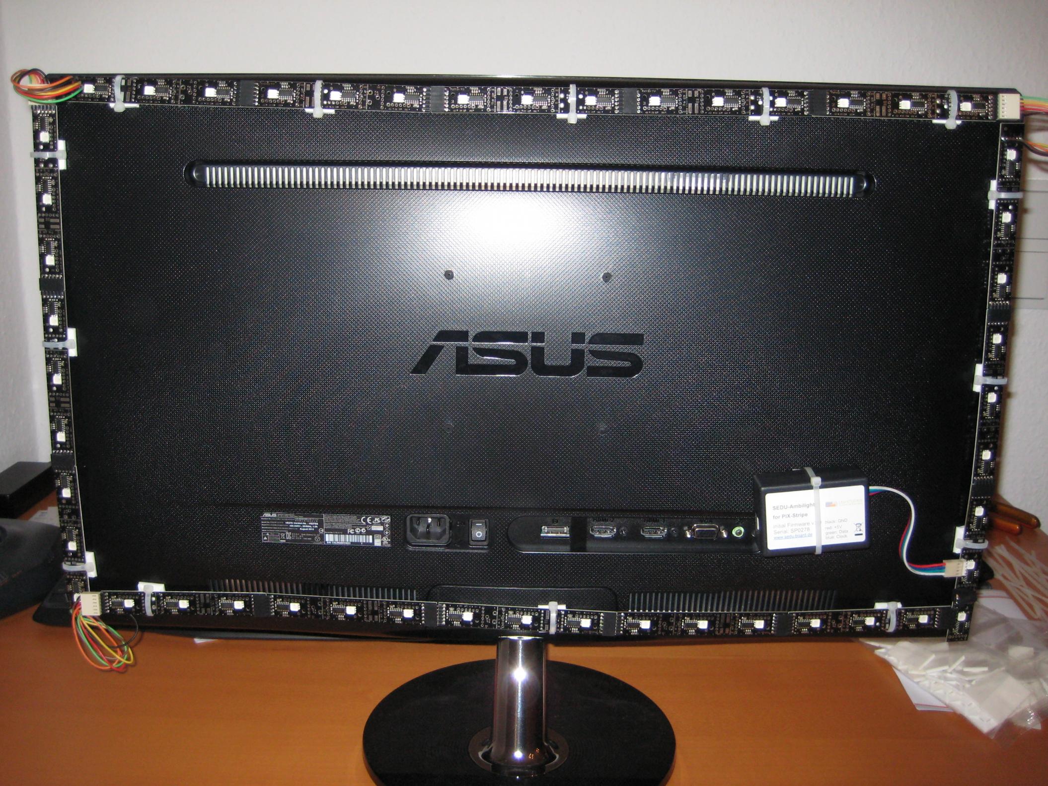

Hier mal mein Aufbau an einem Monitor ASUS VS278Q
