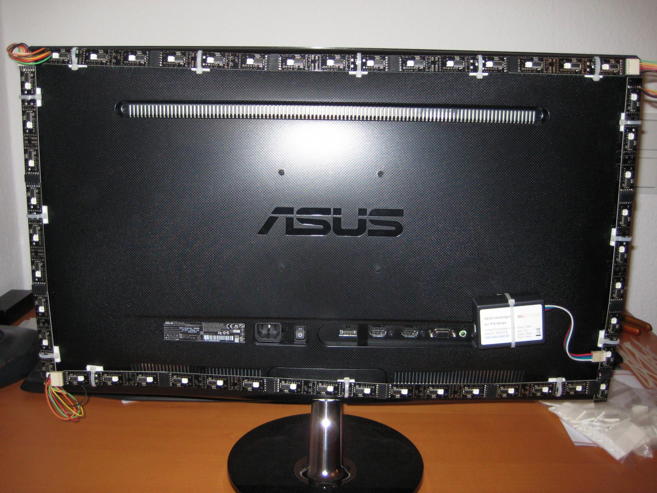

zu 2. Du muss Länge und Breite messen... dann entsprechende PIX Stipes oder LED Strips besorgen, SEDU Board und AtmoWin
Siehe dafür einfach die Seite 1 dieses Threads. Das gute liegt so nah !!!
hier ein Bild von meinem 27" ASUS https://www.computerbase.de/forum/attachments/img_1831-jpg.318375/
zu 3. du benötigst dafür LED mit einem Spezielllen Chip Ws2801

Ich habe
1x Spannungsplatine
3x Platine mit Flex Verbinder
12x gerade
1x SEDU Board
1x 6A Netzteil
oder aber Alternativ die Spannungsplatine mit WAGO Klemme und dann Spannung vom PC Netzteil holen
