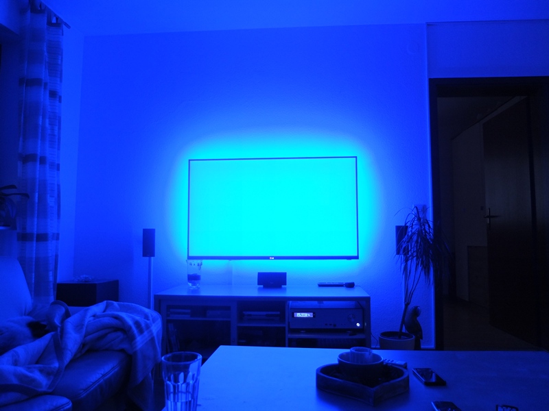

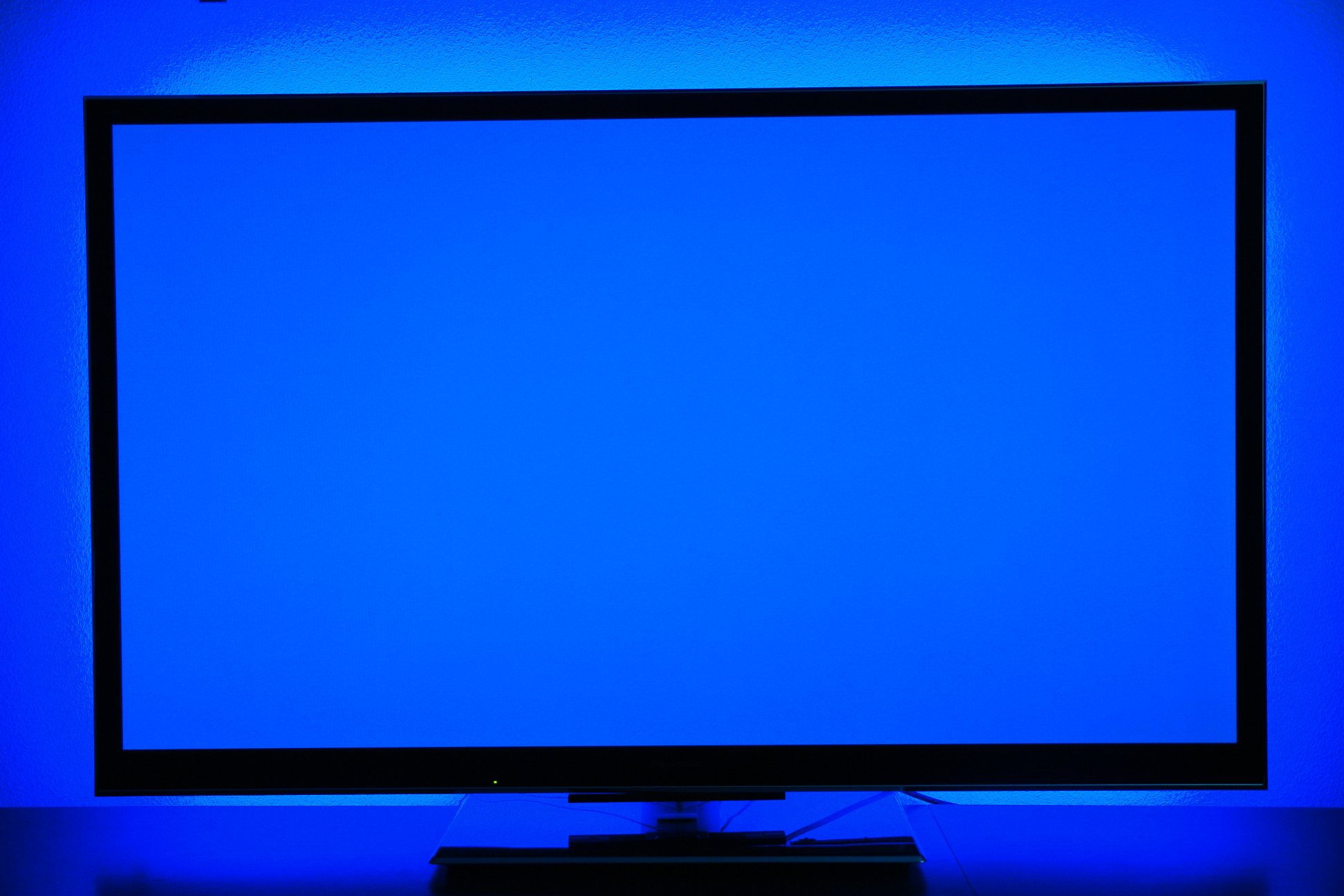

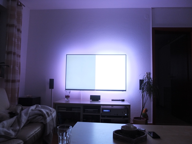

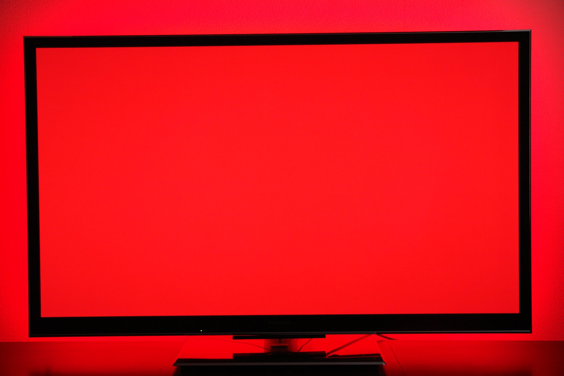

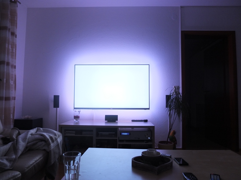

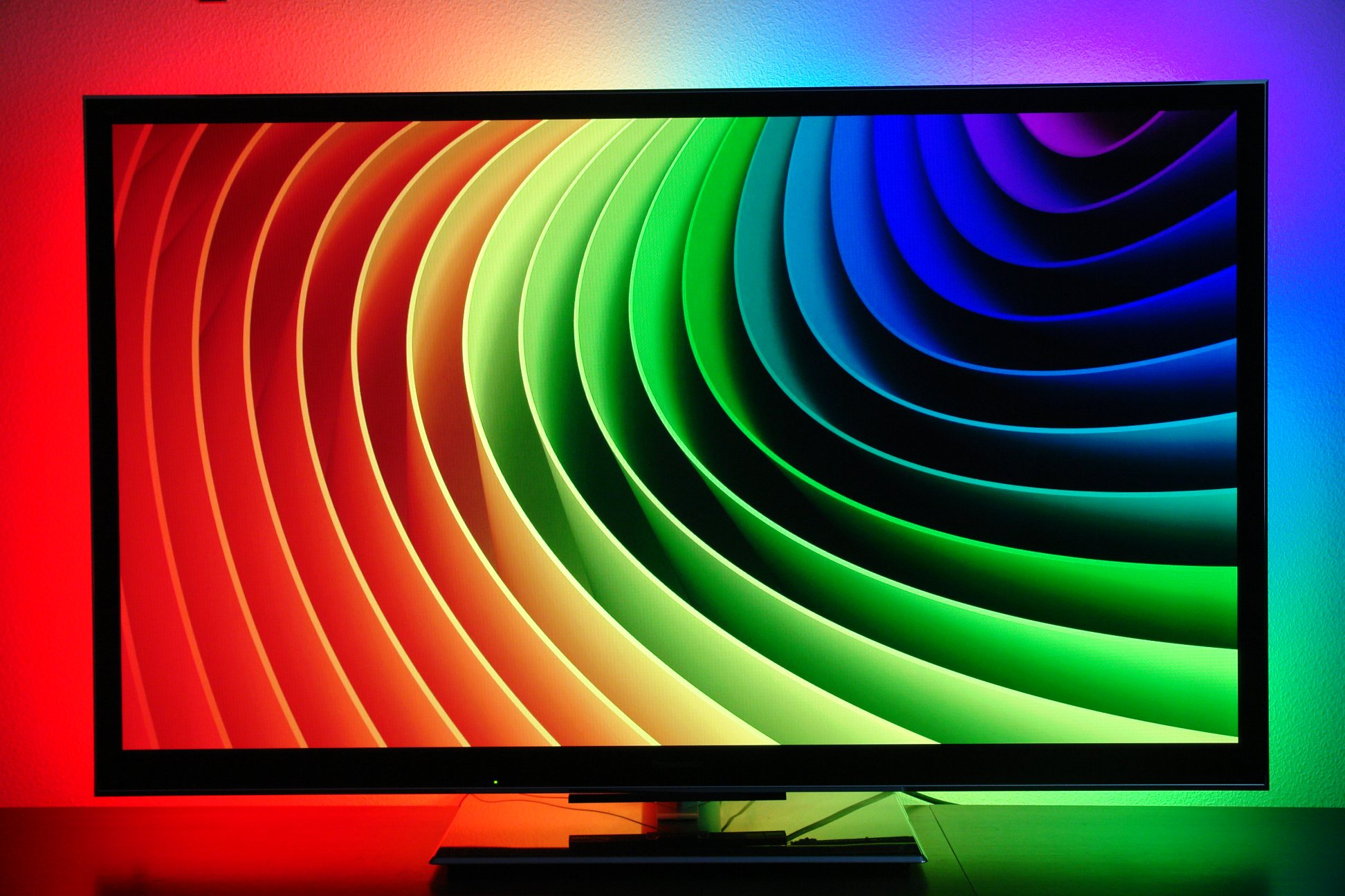

... ich hab dein Tool mal getestet und versucht die Farben meiner V1 Leisten zu kalibrieren, nur leider gelingt es mir nicht ganz.
So sah das ganze vorher aus...
Wie man schön sehen kann, hab ich dort einen Blaustich im Ambilight. Die restlichen Farben passen wirklich sehr gut! Nur weiß ist eben bläulich...
Folgendes habe ich in das Tool eingetragen und damit meine boblight.conf gefüttert.
Ergebnis:
Jezt mit Viollettstich und die anderen Farben sehen lang nicht mehr so gut aus wie vorher.
Tipps?

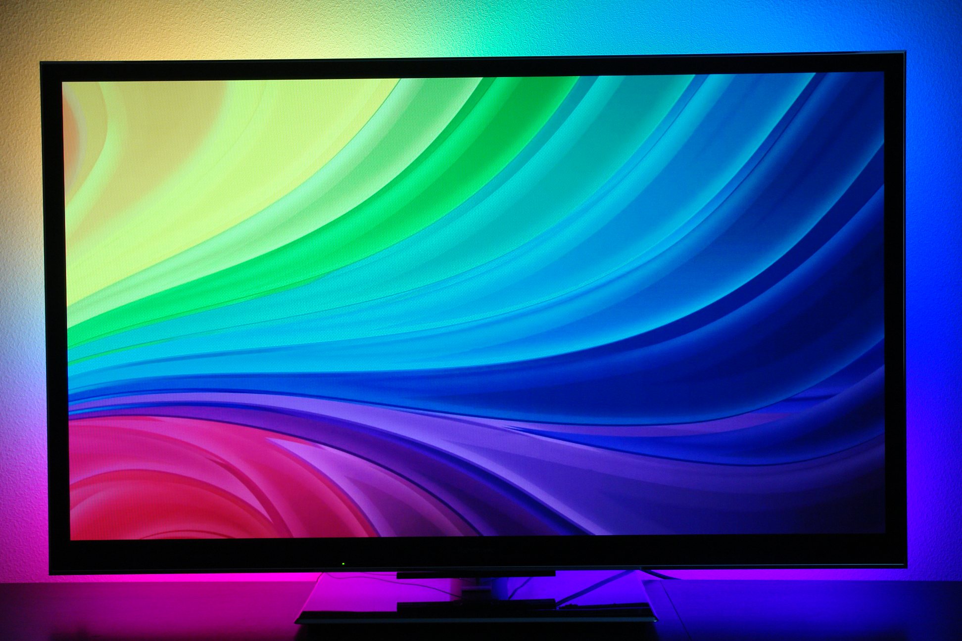

Code:
boblight-X11 -o gamma=2.2 -o speed=40 -o valuemin=0.004 -o value=1.5 -o saturation=1.1 -o threshold=10"
Ergebnis:
Tipps?

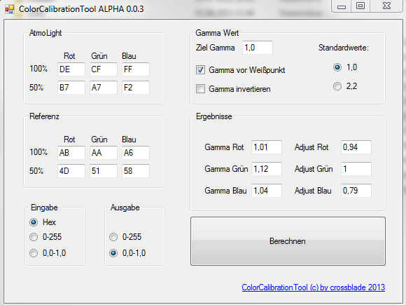

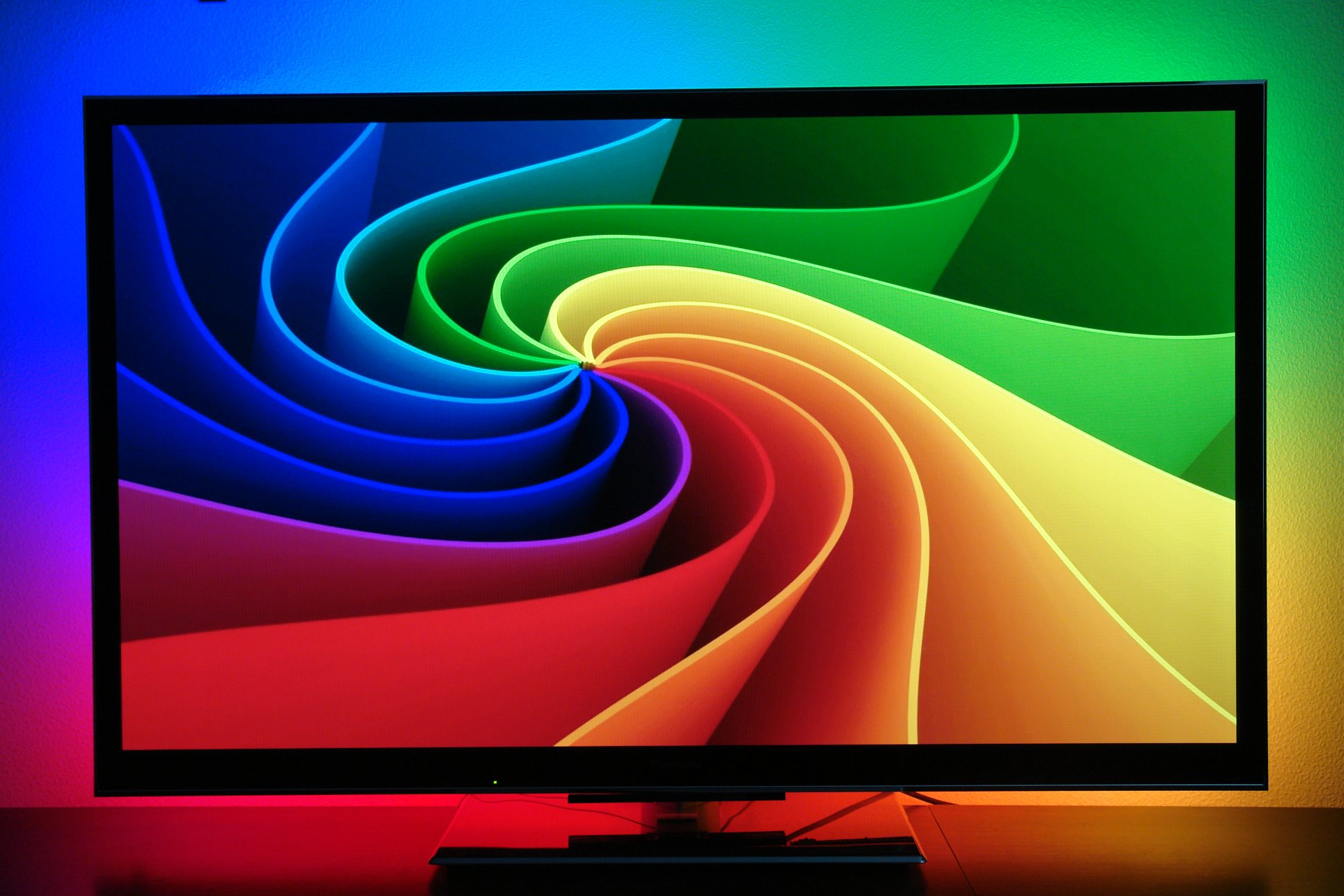

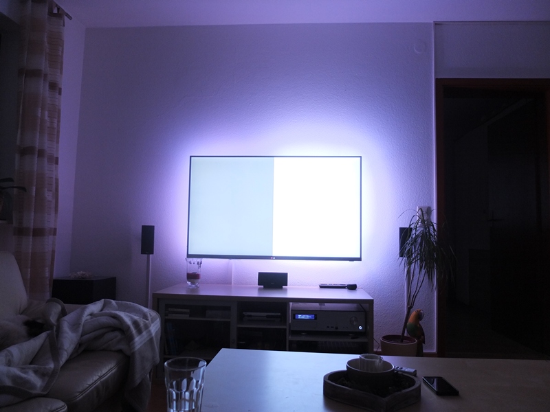

Hab dein Tool jetzt auch mal ausprobiert.
Und bin schwerst begeistert
Edit: Hab die V1 Platinen
Hier meine vorherige Config:
boblight-X11
boblight.conf

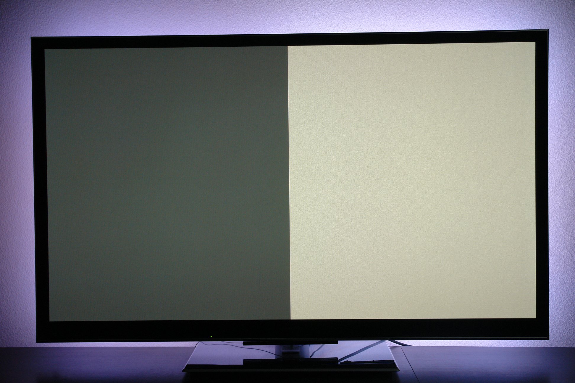

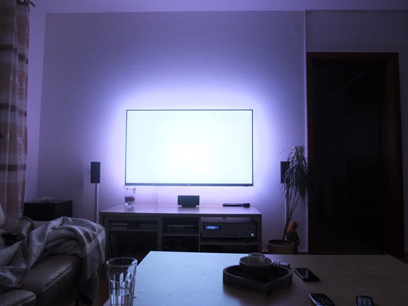

Nach der Kalibrierung ist es viel besser geworden. Vorher hatte ich ein leichten Rotstich, aber jetzt ist es fast perfekt.
Thanks!
Thanks!

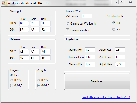

@ sifu Danke für die positive Rückmeldung! es scheint ja zu funktionieren
Du solltest die Weißpunkt nach Gamma Option bei Boblight mal aus probieren.
Außerdem sieht das Blau bei der Atmo einstellung total übersteuert aus - als Wert wird ja auch FF angezeigt - vieleicht musst du nochmal Aufnahmen machen bei denen das nicht der Fall ist.
Edit: der aufruf von Boblight-X11 muss natürlich Farbneutral mit dem Ziel-Gamma erfolgen
also valu=1.0 usw und Gamma=2.2 bei neueren Versionen geht das automatisch ohne irgendwelche parameter
vencam schrieb:So crossblade... ich hab dein Tool mal getestet und versucht die Farben meiner V1 Leisten zu kalibrieren, nur leider gelingt es mir nicht ganz.
------- snip --------
Tipps?![]()

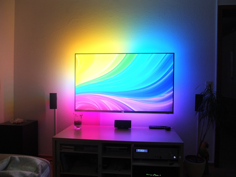

Vielen Dank an euch vencam und Sifu die Bilder sehen echt super aus. ich glaube da sieht man welches Potential in den Stripes steckt
@vencam
Woran lag es jetzt, dass es bei dir nicht auf anhib geklappt hat - dan schreib ich das noch deutlicher in die Anleitung rein...
@Sifu
Hattest du die boblight.conf aus deinem letzten thread noch aktiv - die muss natürlich auf neutral - also alle gamma und adjust Level auf 1 stellen.
Falls du das an hattest muss man entweder nochmal kalibrieren - oder ein kleines bischen rechnen:
Ich werde vieleicht in der nächsten Version eine Option einbauen, damit man es einfacher iterativ korrigieren kann
Außerdem wenn ich hier genug Rückmeldung bekomme das die Algorithmen so für Atmowin und Boblight funktionieren werden die Default-Einstellungen für die Programme eingebaut.
@vencam
@Sifu
Rot:
gamma 0.96
adjust 0.92
Grün:
gamma 1.06
adjust 1
Blau:
gamma 1.04
adjust 0.79

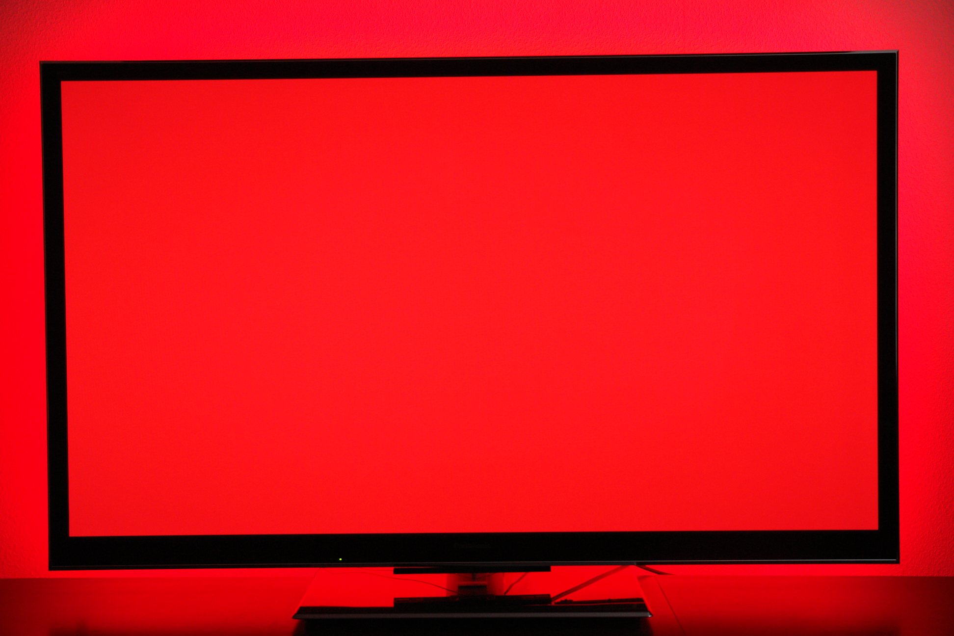

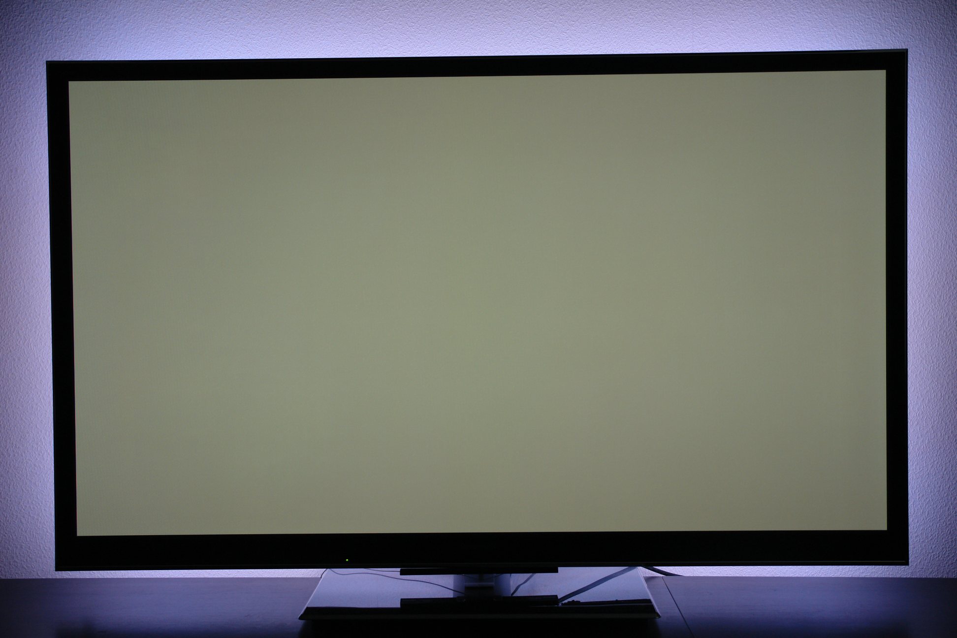

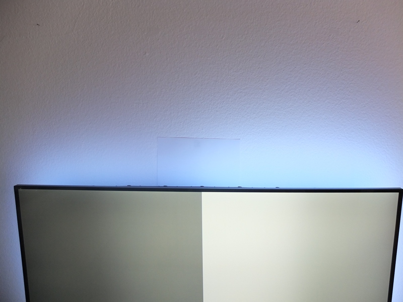

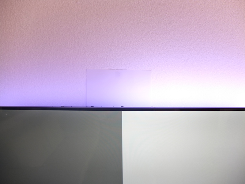

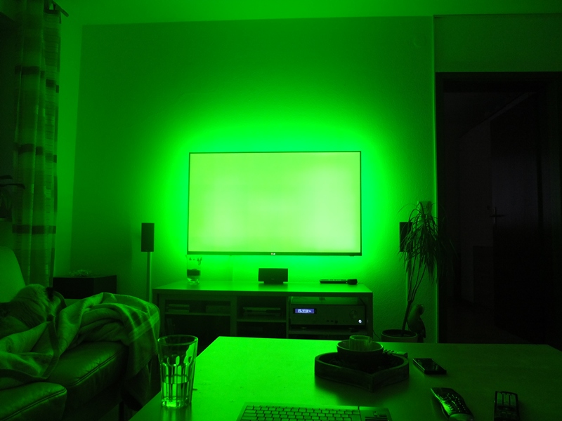

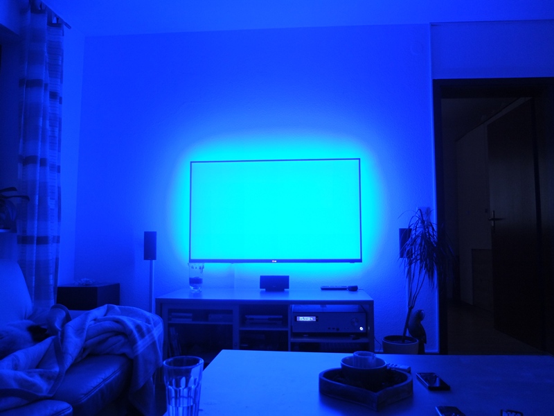

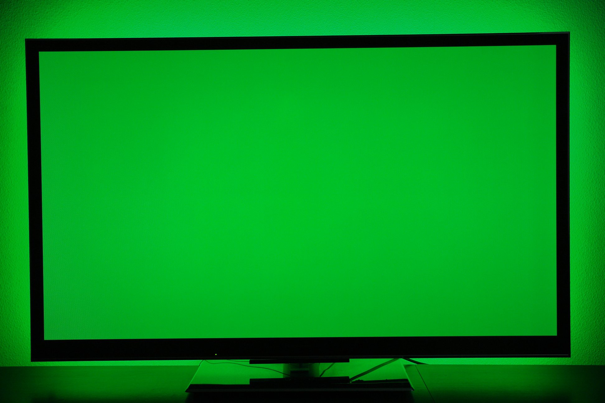

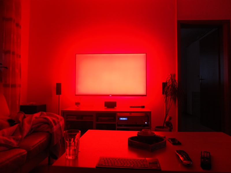

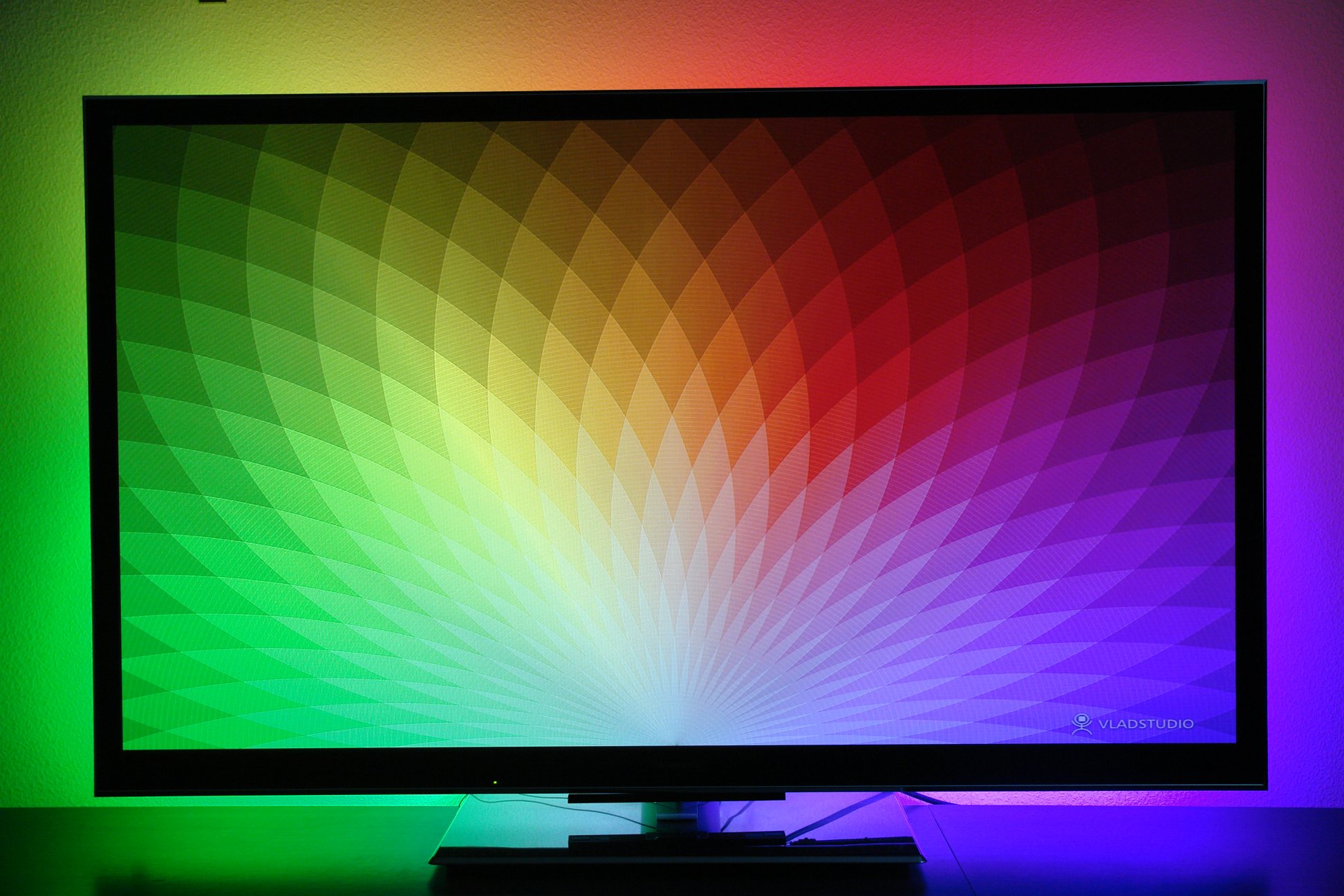

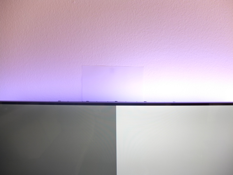

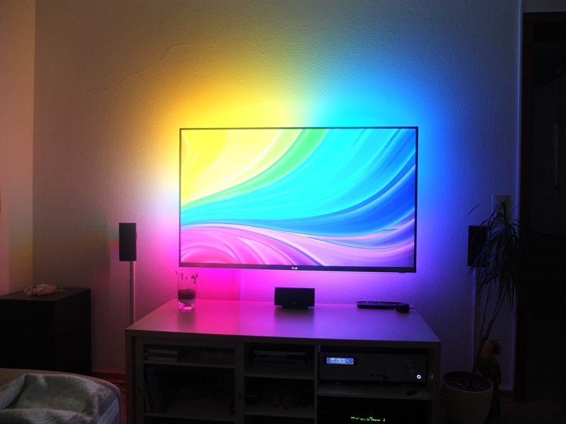

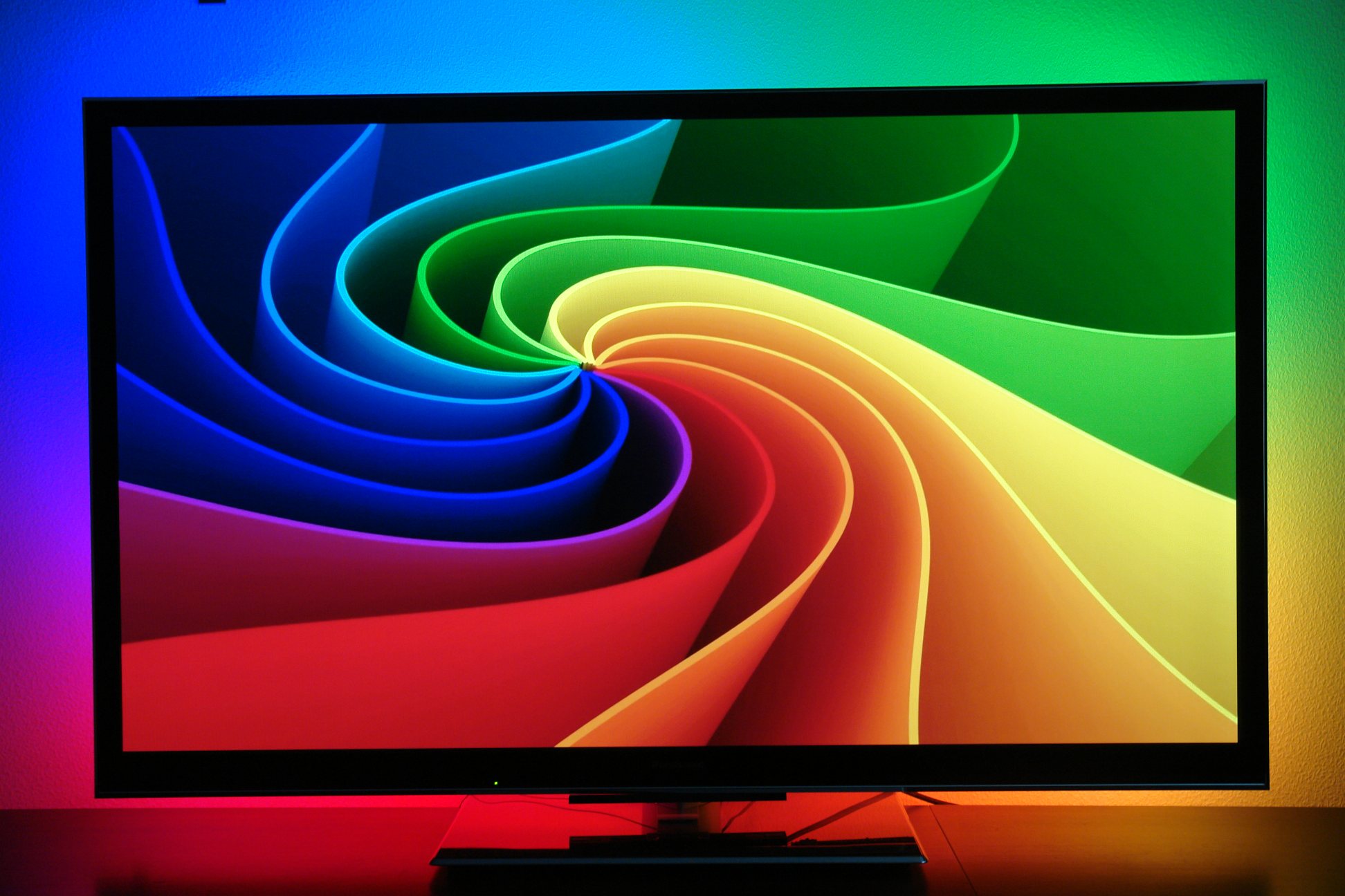

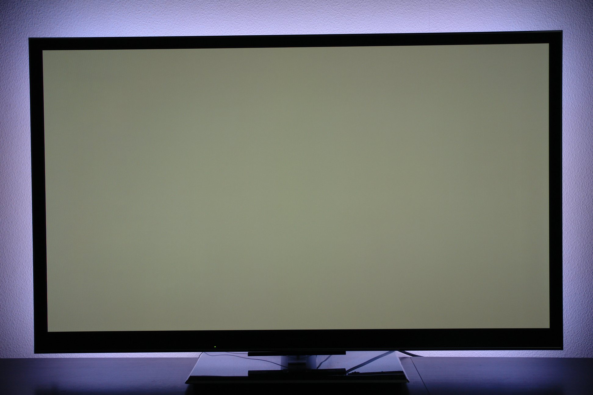

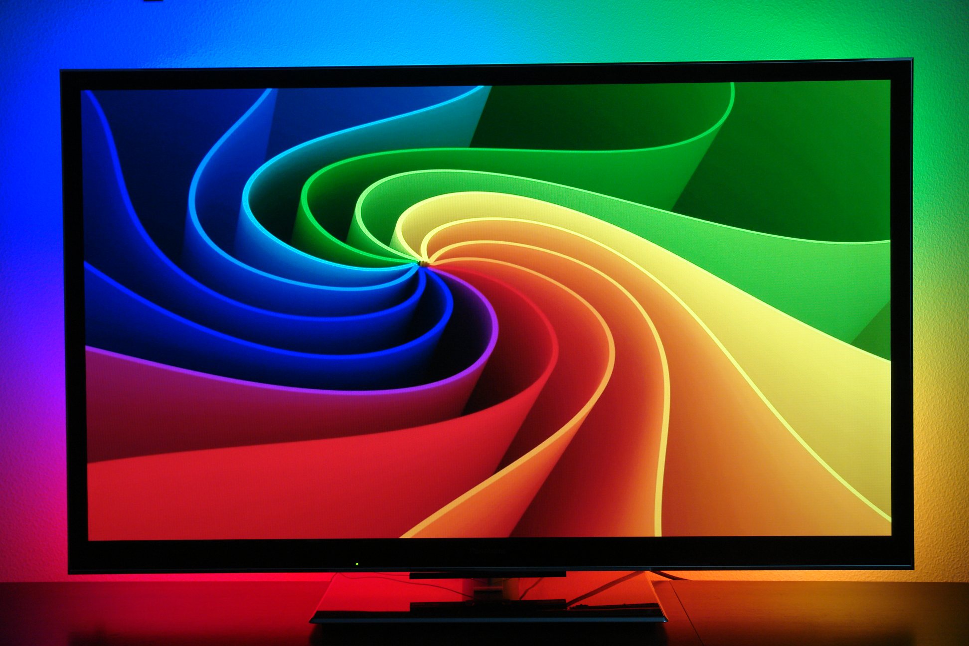

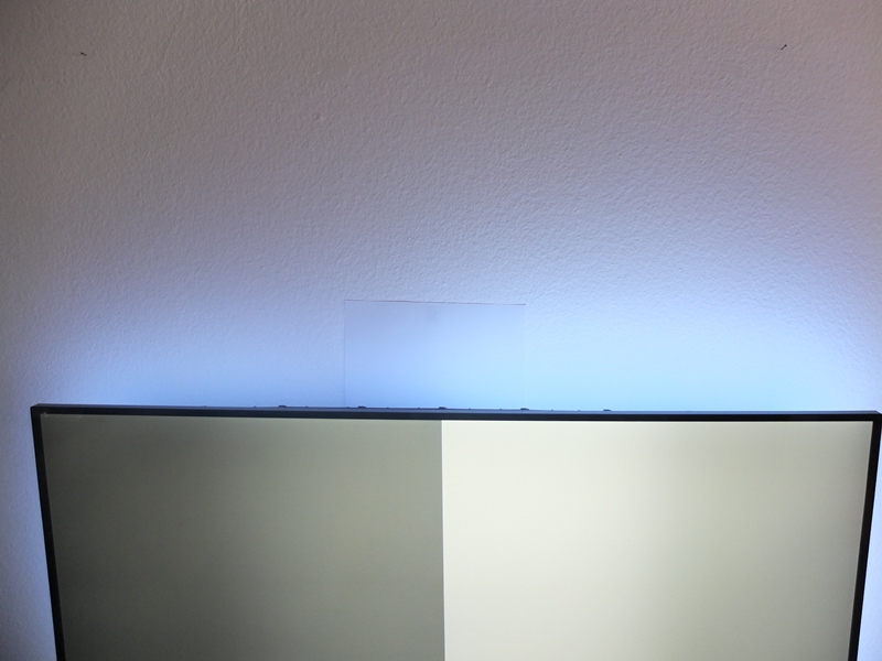

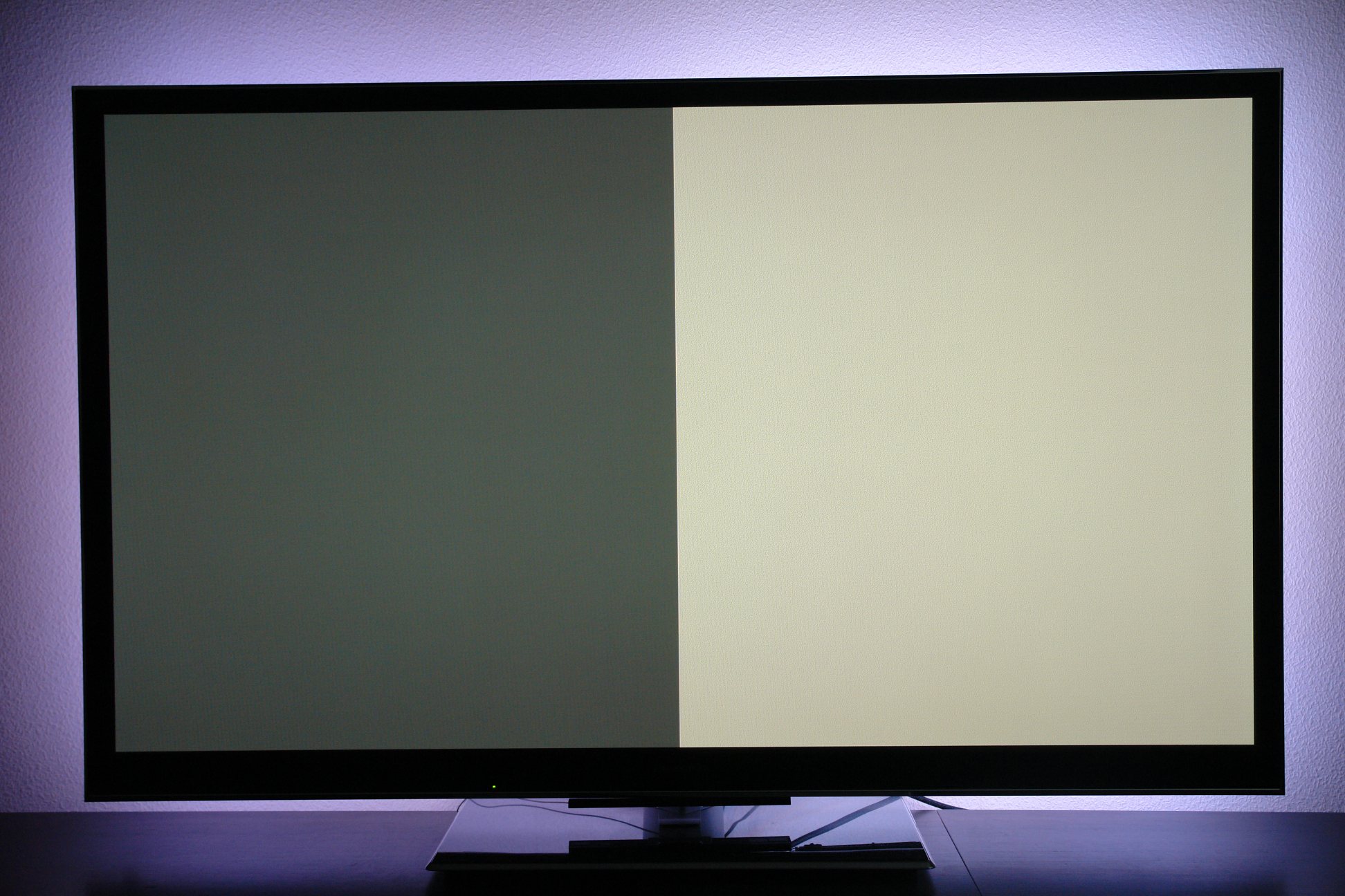

@crossblade: Bei mir lag es definitiv daran, dass ich zum Kalibrieren nicht die Standardwerte genommen habe. Wie in meinen oberen Post schon beschrieben hatte ich immer einen Blau- oder Rotstich nach der Kalibrierung. Mit den Boblight Standardwerten (alles auf 1.0 und Gamma 2.2) hatte ich mit den neuen Werten ein schönes weiß
... es ist aber sehr schwierig das ganze gut zu fotografieren, d.h. man muss das ganze schon mehrmals machen.
EDIT: Fast vergessen! Großes Lob nochmal an dich und dein Tool

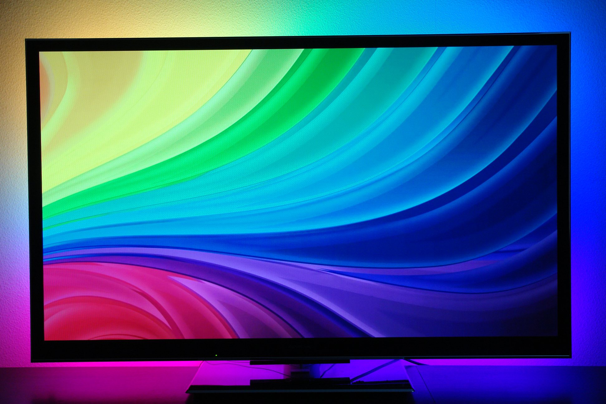

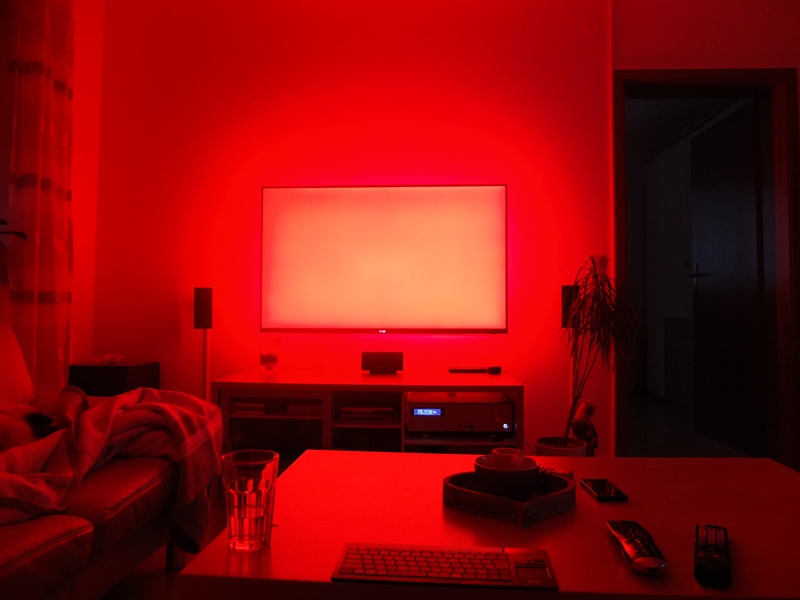

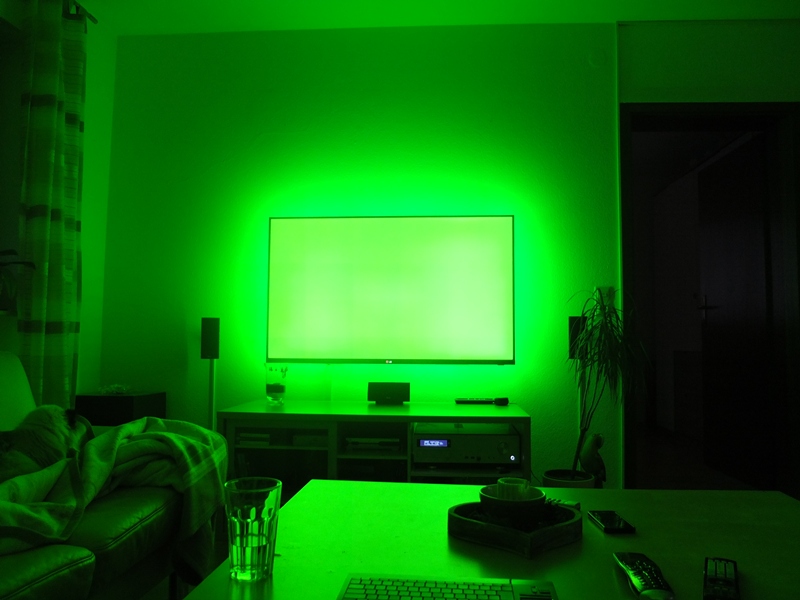

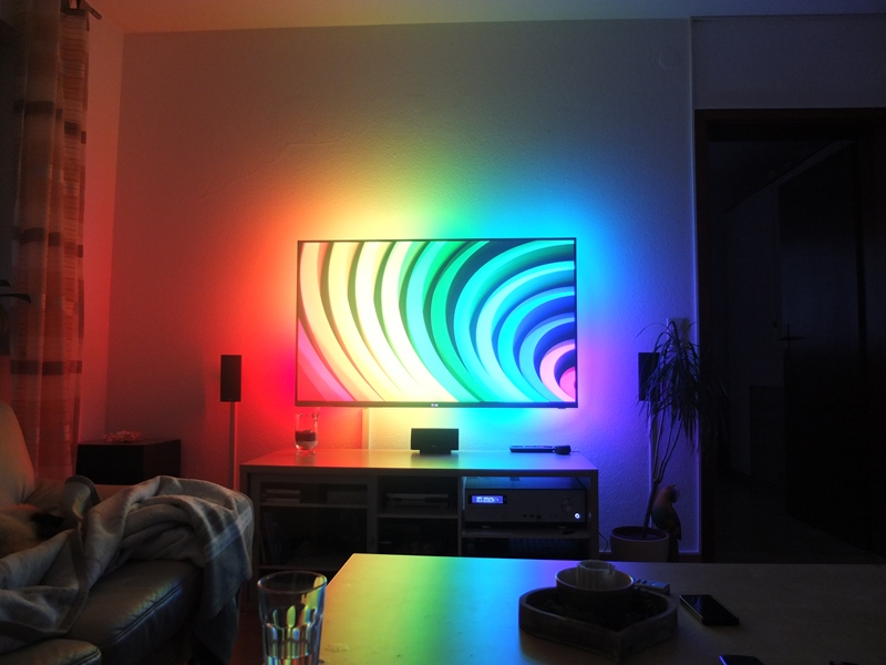

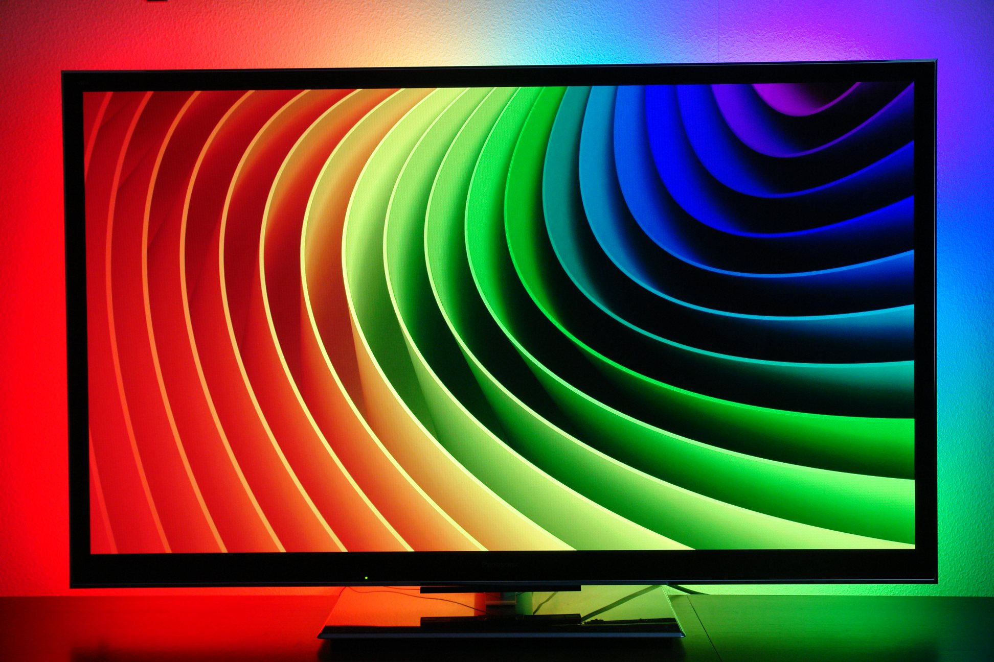

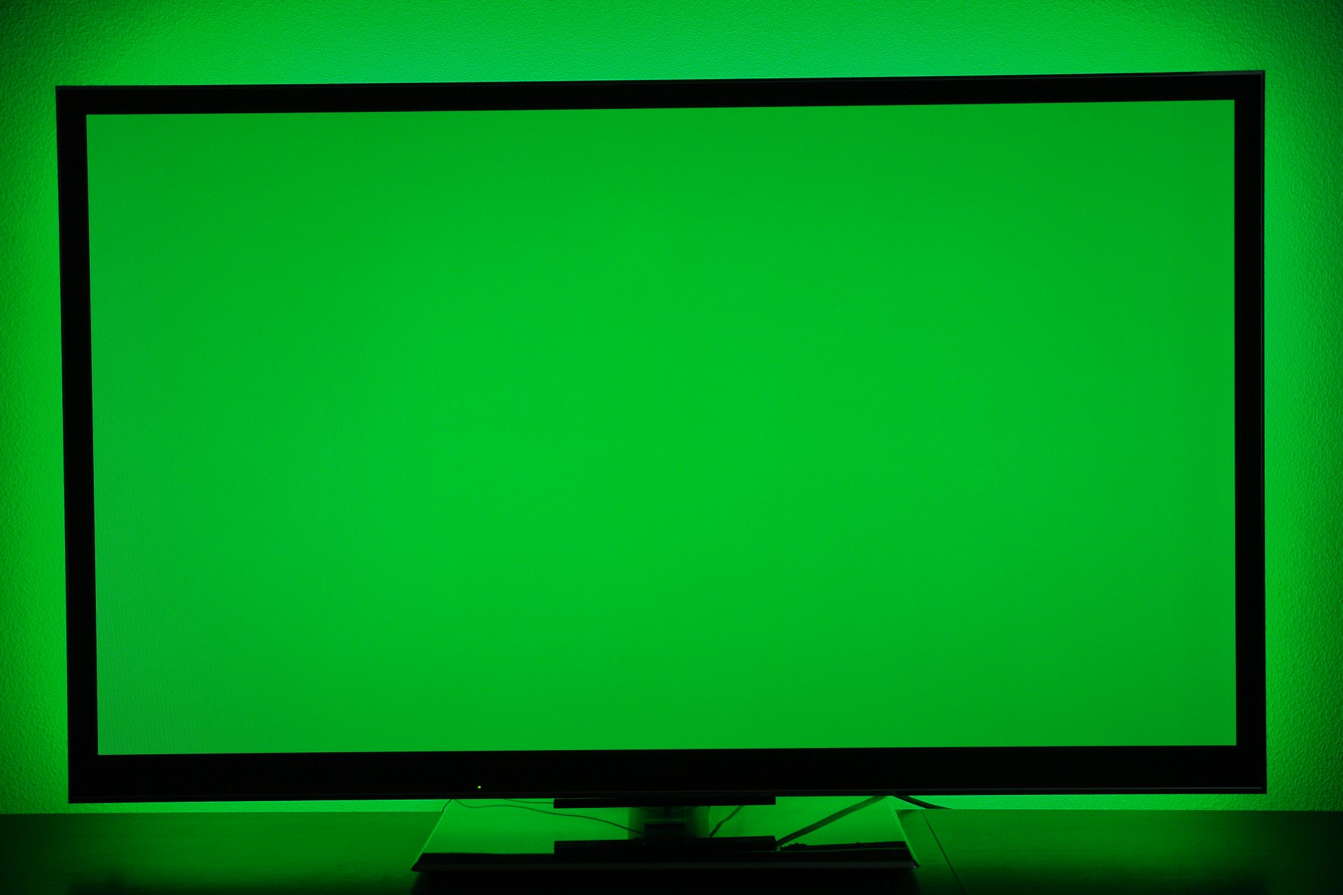

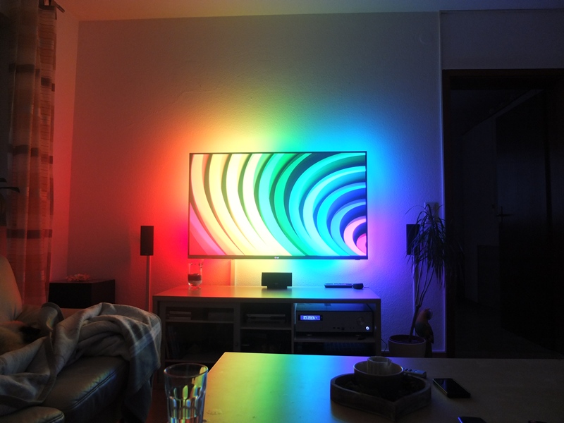

Zunächst danke an crossblade für die Mühe, ein Tool zur Farbkalibrierung zu schreiben! Genau so etwas habe ich gesucht. Nach meinem ersten Test möchte ich euch an meinen Erfahrungen teilhaben lassen. Ich habe V2-Platinen, meine Wand ist weiß.
Zu Beginn habe ich mal versucht, mithilfe der Gammatabelle aus Wikipedia den Gamma-Wert meines Fernsehers zu ermitteln, das Ergebnis ist 1,3. (Da alle von 2,2 als Standard sprechen, kommt mir das schon seltsam vor?!)
Von einer neutralen Config mit allen Gamma- und Adjustwerten auf 1 habe ich dann einige Iterationen mit deinem Tool gemacht. Ich habe das Testbild mit beiden Helligkeitsstufen geöffnet, ein Foto mit einer Canon EOS 350D bei 1/30 sec, f/2.8, 70mm Brennweite und automatischem Weißabgleich gemacht (falls die Angaben irgendwie helfen) und die im ersten Foto markierten Bereiche mit der Pipette ausgelesen. Die vom Tool errechneten Werte in die Boblight-Config und alles nochmal von vorn. Beim zweiten Durchlauf die alten Adjust-Werte mit den neuen multipliziert und die Gamma-Werte ab dem zweiten Durchgang aus Ratlosigkeit alle auf 1.3 gestellt.
Nach der ersten Korrektur war ein eindeutiger Schritt in die richtige Richtung zu erkennen, das sieht man auch an den Fotos. Die weiteren beiden Schritte haben nicht mehr viel Veränderung gebracht. Das Ergebnis kann mich leider noch nicht zufrieden stellen, ich denke, dass Grün immer noch zu stark ist.
Wenn ich irgendwo etwas falsch gemacht habe, ruhig zuhauen - ich bin mir da an der einen oder anderen Stelle noch ziemlich unsicher.

2) Mit den Farben habe ich noch einige Probleme. Ich habe die V2-Stripes, habe aber noch keine Werte gefunden, mit denen es richtig funktioniert. Die Farbkalibrierung möchte ich erst später in Ruhe angehen - jetzt sollte es nur mal halbwegs gut laufen (der TV hängt an einer fast weißen Wand).
Eigentlich passen die Farben auch soweit, allerdings nur bei hellen Bildinhalten. Wenn´s etwas dunkler wird, müssten die LEDs ja auch etwas abdunkeln. Das passiert aber eigentlich nur bei schwarz. Bei grau z.B. leuchten sie rosa und zu hell (unabhängig von der Blocktiefe).
Wie kann das sein, dass es bei hellen Bildern ziemlich gut passt, aber bei dunkleren Bildern nicht?
Habt Ihr vielleicht einen DAU-Tipp, wie die Einstellungen bei V2-Stripes ungefähr passen?
Mit diesen Werten habe ich es probiert - ohne Besserung:

Das die Helligkeit nicht stimmt liegt am Gamma – starte mal mit dem Aufruf –o gamma=2.2
Ansonsten kannst du für’s Erste auch mal die mit Krautmaser im Post 1227 ermittelten Werte nehmen. Die sollten zumindest in die richtige Richtung gehen…

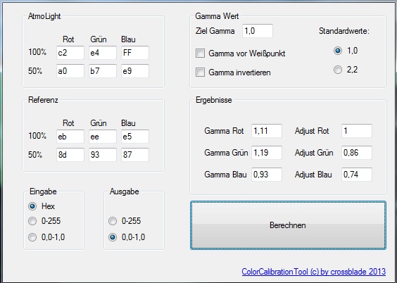

@kiddikai

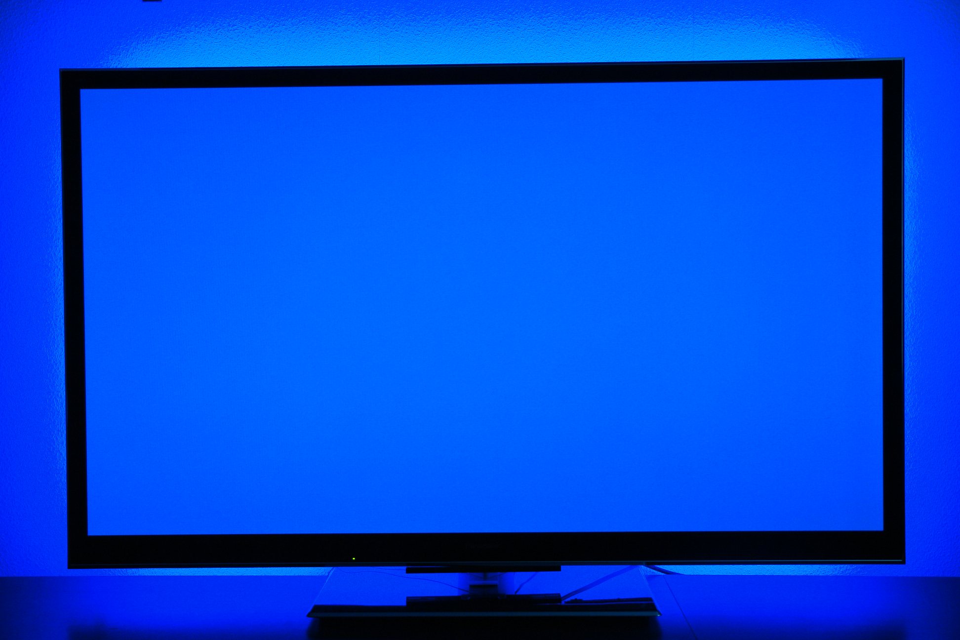

Im Prinzip hast du alles richtig gemacht. Der Wert von 1,3 für das Gamma des Fernsehers kommt mir auch sehr seltsam vor. Ich vermute fast du hast Verschlimmbesserungsoptionen wie Dyn. Kontrast oder zusätzliche Schärfung an, dann geht das aus der Wikipedia nicht
Ich komme grob geschätzt aus denen Bildern auf einen Wert von 2,3
Die Ergebnisbilder sehen schon mal nicht so schlecht aus. Es kann natürlich auch sein, dass die Kamera eine Farbverfälschung drin hat, was ich aber nicht glaube…
Das Tool kann allerdings nicht alle Farben aufs feinste ausgleichen es schafft nur die ersten (und wichtigsten) 98%. Um es wirklich präzise zu kalibrieren kommt man nicht an einem Colorimeter vorbei. Alternativ hilft da höchstens noch mit dem guten alten Auge zu schauen und langsam die Werte an zu passen.
