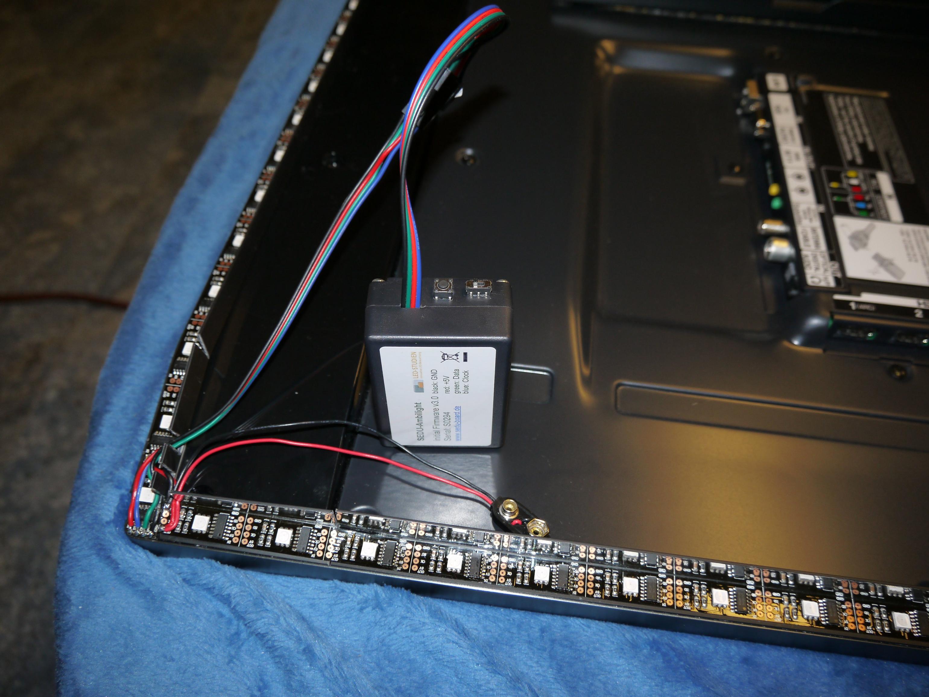

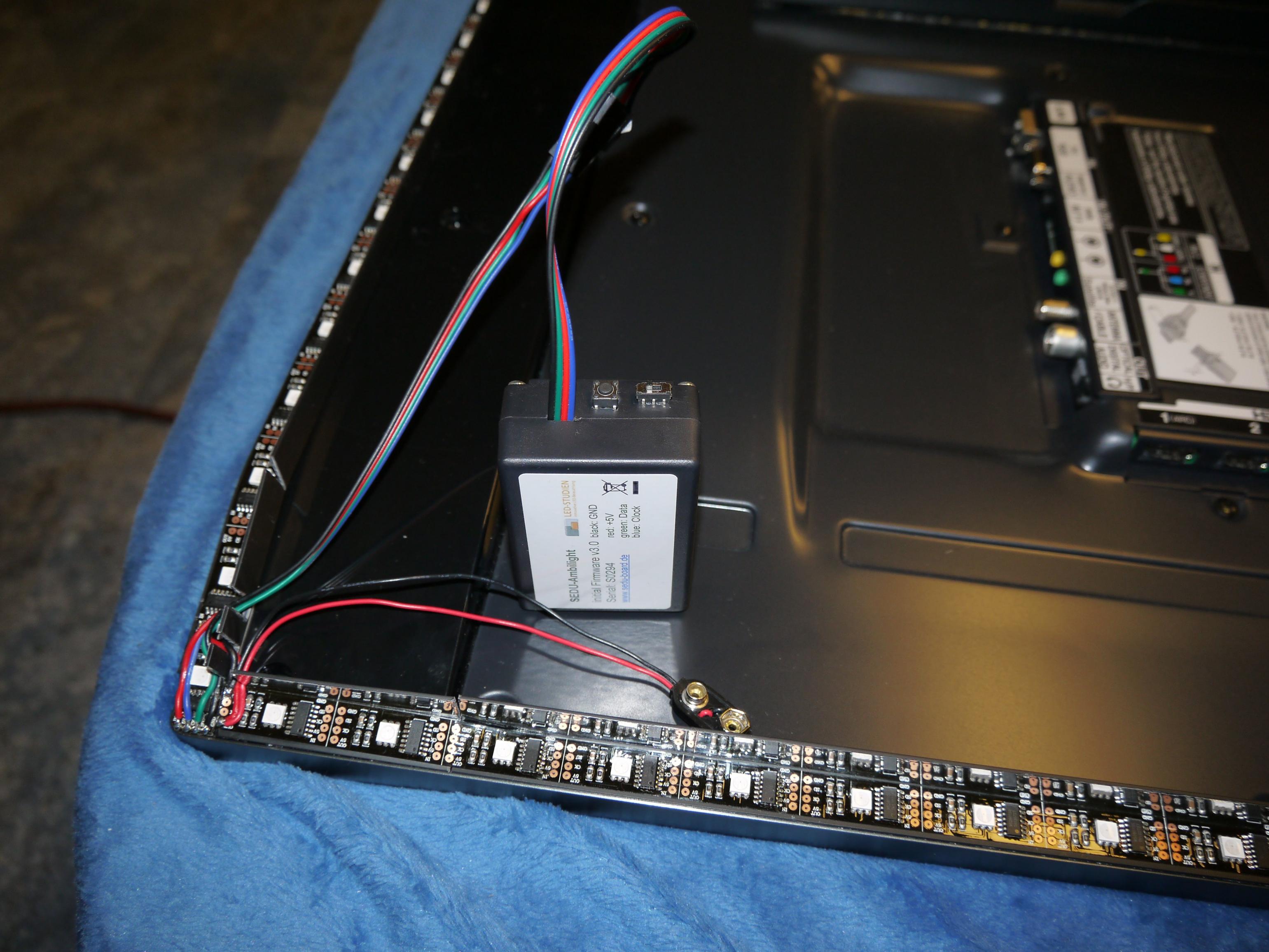

Ja ich, schon seit Jahren. Mit dem alten Atmolight war alles kein Thema, einfach ein USB-Switch dazwischen und Du kannst zwischen Box und PC umschalten. Leider mit dem SEDU-light nicht so einfach, da Du die Baudrate auch jedesmal ändern musst (Box 500K, PC 250K). Außerdem reicht es nicht, den Jumper zu stecken/ziehen, Du musst das SEDU auch stromlos machen, außer Du hast die neueste Version, die einen kleinen "Reset" Knopf neben dem Jumper hat. Der muss nach dem Umschalten auch gedrückt werden.
Ich habe den Reset Knopf nach außen gelegt und einen mini-Schalter an den Jumper angeschlossen, ebenfalls von außen mit zugeschraubtem SEDU bedienbar. Ist aber halt eine kleine Prozedur bei jedem Umschalten: 1. Schalter wechseln 2. Reset drücken 3. USB-Switch triggern.
Das Ergebnis ist hier:
Übrigens, falls es einem auffällt, diese Winkel mit Spiegelfolie klingen in der Theorie genial, praktisch aber Käse. Man sieht deutlich die Schatten an der Wand, aber es ist auf jeden Fall auch heller :D. Fazit, hab die Seite vom Winkel mit Folie nach 2 Tagen abgeknipst...
Die Traumlösung wäre Boblight über Netzwerk, dann muss man nichts switchen. Leider wird Boblight für Windows seit Jahren nicht mehr entwickelt und läuft auch nicht in win7 x64.

@e-mailinator
Wie hast du die Platinen befestigt? Sieht irgendwie aus als wären die geklebt :)
