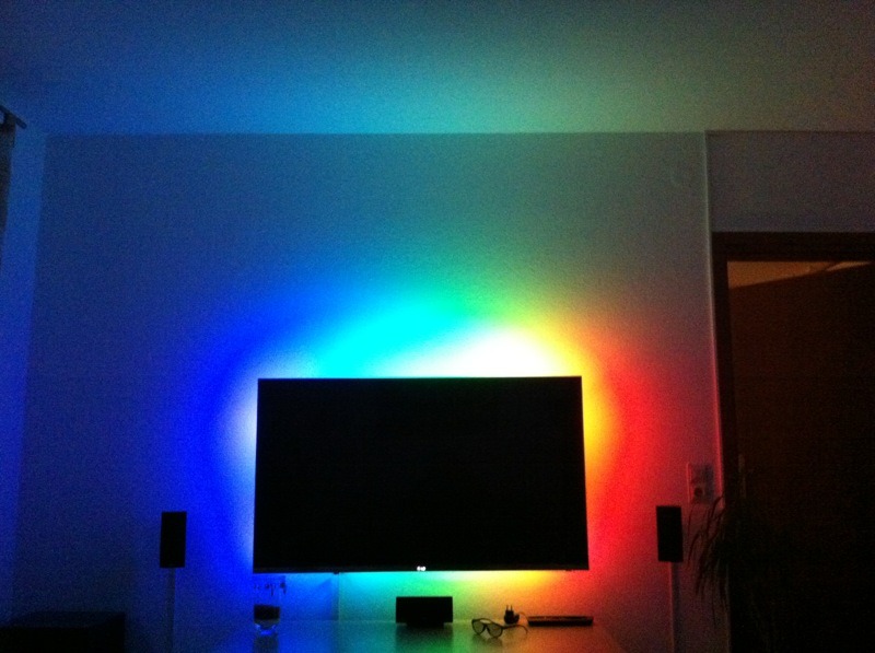

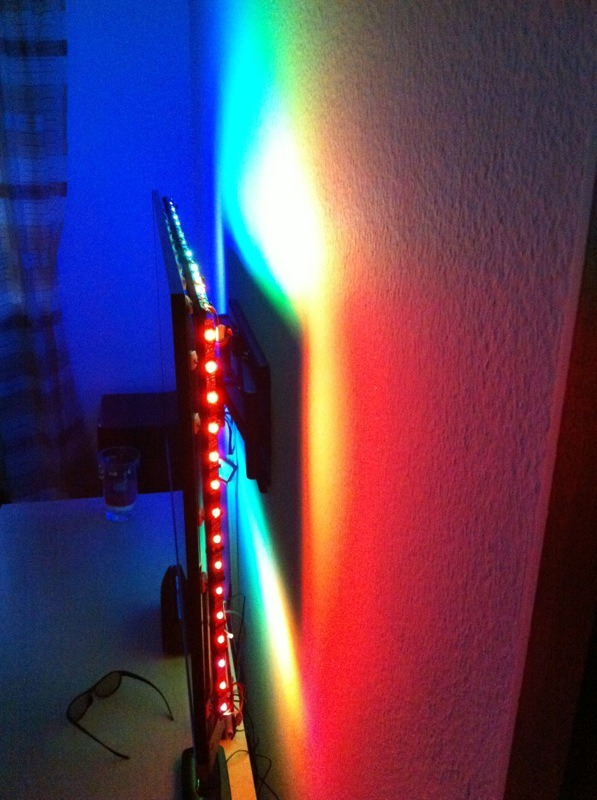

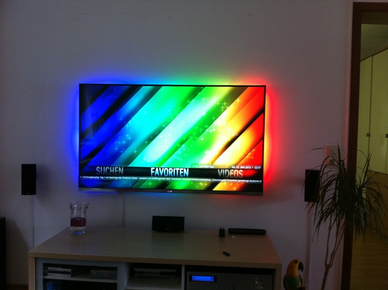

Also den von dir angepeilten Abstand würde ich nicht machen!
Die LEDs haben auch einen gewissen Lichtkegel, d.h. zu nah und der Effekt kommt lange nicht so gut wie weiter weg... zu weit weg ist natürlich auch nichts. :)
Hab hier mal zum Vergleich mal paar Bilder rausgekramt (sry für die Qualität):
Abstand dürften hier so ca. 5cm gewesen sein..
Hab mich dann doch für ne flexible TV-Halterung entschieden, damit der Abstand zur Wand größer wird... sind jetzt so ca. 12cm LED zur Wand.. ebenfalls 45° angeordnet.
Ich denke man sieht ganz gut wie sich das ganze verändert hat.
Hoffe ich konnte helfen ;)
