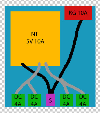

Ich überlege gerade wie genau ich das anstellen werde.
Aufjedenfall werde ich das Flexband nehmen! Das wären bei 55" = ~ 4m Flexband (128 LED > 7,6A)
Ich muss ja dann mind. 2x Strom anlegen, sonst wird das zuviel für die Leitung.
Nun überlege ich mir ein Kombinetzteil für die LEDs und meine Raspberry Pi zu bauen!
Da ich sowas bis jetzt aber noch nie gemacht habe, wollte ich mal hören ob das "so" überhaupt möglich ist!
Gehäuse: ABS-Kunststoffgehäuse 173x154x47mm
ROT = Kaltgeräte Einbaustecker 10A
Pink = Wippschalter (An/Aus)
Orange = Schaltnetzteil SNT RS 50 5 (5V 10A)
Grün: 4x DC Buchse (max 4A)(2x für Raspberry Pi, 2x für Flexband)
Soweit die Theorie. Jetzt wäre eure Meinung dazu. Würde das so gehen?

Es hört sich so an, als würdest du auf jedes Gerät 4A Legen wollen. Geht nicht. Die Verbraucher ziehen das, was sie benötigen. Nimm ein vernünftiges NT nicht so ein billo China Teil. Soll ja nicht einfach mal was abfackeln. Meanwell wird gerne genommen. Bekommst du bei Reichelt für einen guten Kurs. Ich hab bei mir jeden Stripe einzeln gefüttert. Also Strom an jede Seite des TVs einzeln.
Natürlich kommen da nur gescheite sachen rein ^^
NT ist SNT RS 50 5 von MeanWell.
Das mit den 4A Pro Ausgang meinte ich eigentlich nur das die DC Buchsen für Max 4A Ausgelegt sind.
Natürlich sollte man nur Verbraucher anschliessen die darunter liegen, deswegen:
Pi 1 ~max 1A
Pi 2 ~max 1A
64 LED * 60mW = 3,84A max
Die max A wird ja auch nur bei komplett Weiß erreicht, was ja auch so gut wie Nie zutrifft.
Vielleicht mach ichs aber auch wie du und mach für jede Seite eine eigene Buchse. Deswegenhab ich Extra mehr Bestellt.:D

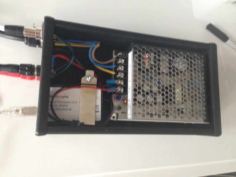

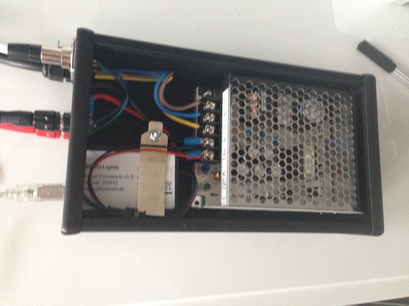

Alle läuft :)
12A Netzteil ink SeduBoard.
5V gehen über 2 Banenstecker nach außen.
Die Busleitung über einen geschirmten Stecker.
