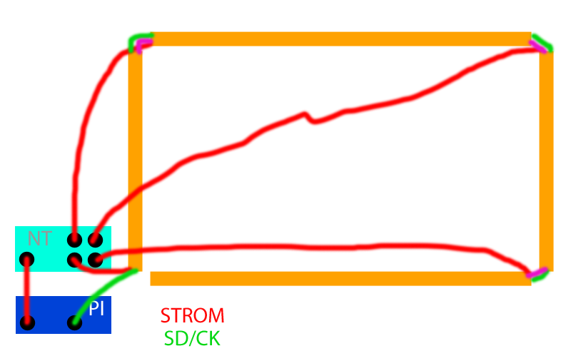

Da ich jetzt auch mein Flexband (ws2801) erhalten habe, hab ich es in Folgende Teile geschnitten.
1x 40 LED
1x 42 LED
2x 23 LED
128 LEDs insgesamt.
Jeder Teil davon bekommt einen eigenen Anschluss an meinem Netzteil.
Muss ich den Stromkreis trotzdem noch unter den Strips verbinden oder reicht es wenn nur SD/CK verbunden sind????
Im Bild kann man meine Frage aber besser verstehen denke ich:
Rot: Strom
Gründ: SD/CK
Lila: Strom der Strips verbinden (Das ist meine Frage)
Irgendwie bin ich mir da gerade unsicher und bevor ich noch was falschmache ^^
AW: Ambilight bis 256 Channels für Windows / Linux / DreamBox /VU+ / ET
Nee, Strom einzeln. Data und Clock verbinden, so dass es wieder ein durchgehender Stripe ist.
