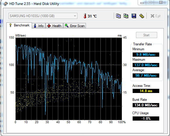

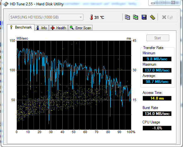

Test mit HD Tune kann sicher nicht schaden ( Bild hochladen... ), aber ich glabe nicht, dass es daran liegt - wir werden sehen.
ALso dies habe ich jetzt bei dem Programm herausgefunden.
Die Geschwindigkeit schaut normal aus aber die Zacken nach unten deuten darauf hin, dass irgendwelche Programme auf die Festplatte schreiben/lesen. Ob das ausreicht den PC so stark auszubremsen weis ich allerdings nicht. Bei meinem PC ist es zB so dass beim Virenscann oder einem kopiervorgang der PC auch eine weile hängt bis selbst kleine Programme mal starten.

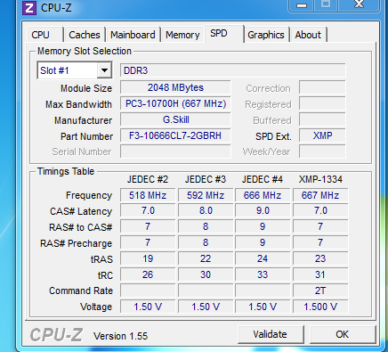

Und jetzt das volle Programm... - Prime95 und Furmark gleichzeitig wobei du die Temps. von der CPU und GPU beobachten solltest.

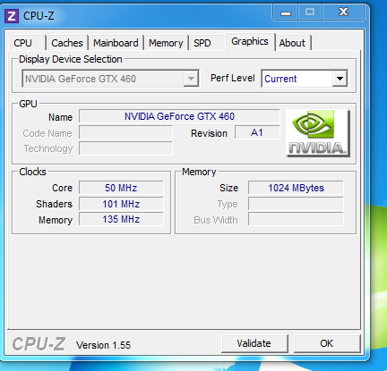

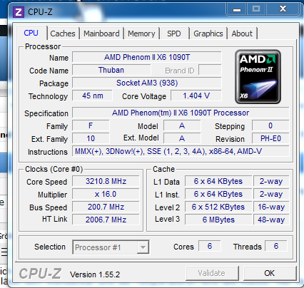

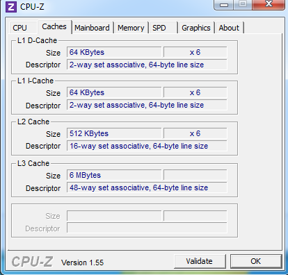

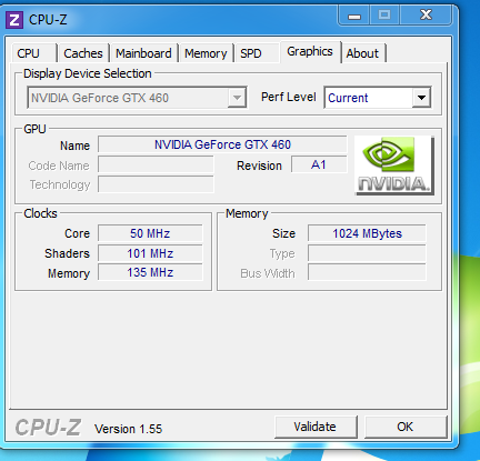

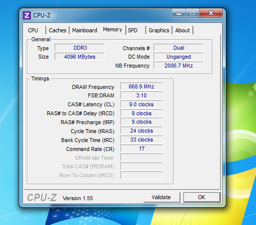

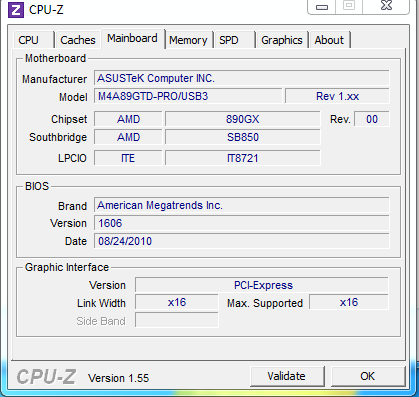

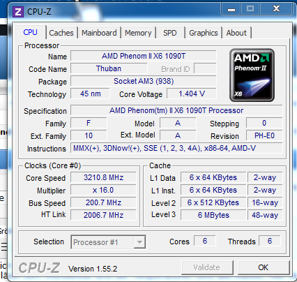

Davon abgesehen, ein Bild von CPUz wäre auch hilfreich ( alle Seiten ).
Also Prime und so habe ich schon getestet alles im grünen Bereich. Ich habe sogar BurnIn test gestartet und alles läuft dort wunderbar und die Temperaturen sind alle klasse. Hier das bild vom Cpu-Z

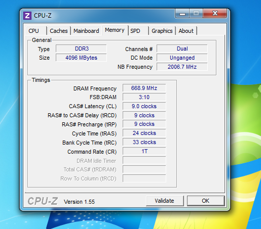

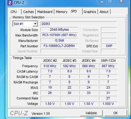

@TE
Schalte mal testweise den RAM auf 2T
Tut mir leid aber mit den Einstellung vom arbeitsspeicher kenne ich mich wirklich nicht aus

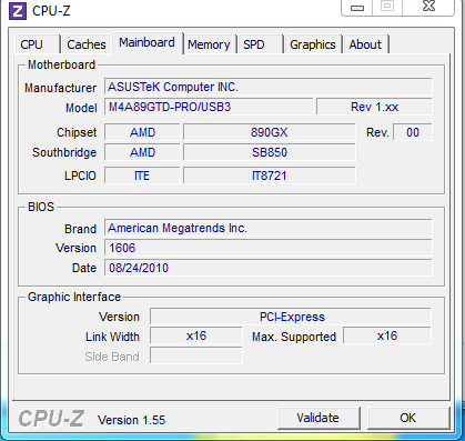

Hast du eigentlich das M4A89GTD PRO, oder das M4A89GTD PRO/USB3 ?
OK, hier ist das Handbuch
Bovor wie aber weiter machen
- kannst du mal die S.M.A.R.T-Werte auslesen ?
- war das Bios schon drauf, oder hast du das update durcheführt ?
das bios war glaube ich von anfang an drauf.
