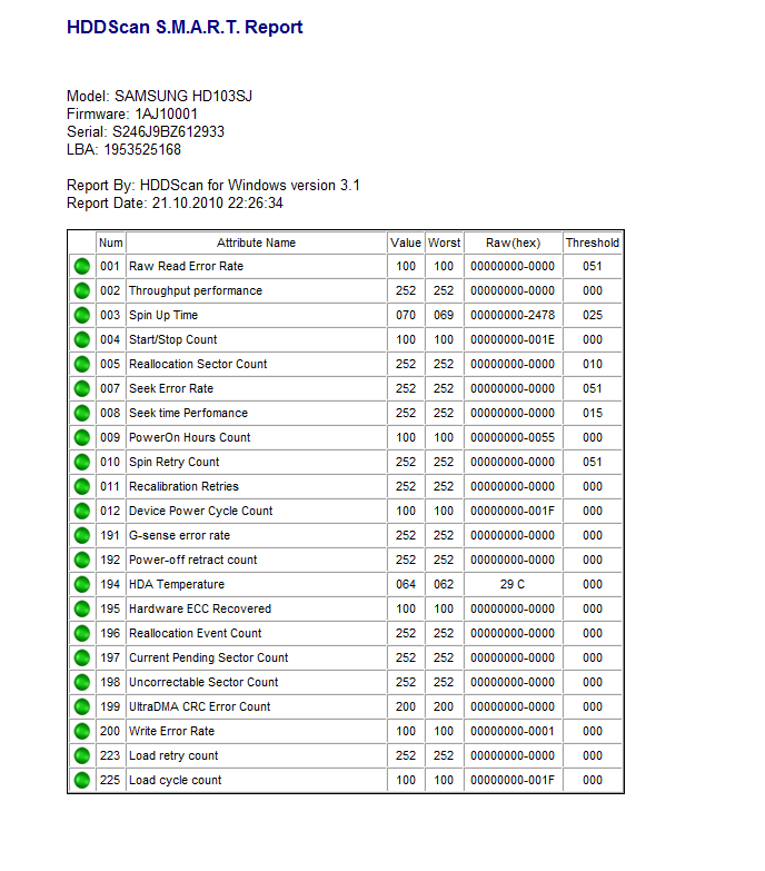

Danke habe ich gemacht und hier das ergebniss
Die Platte ist also OK - wenn es nicht eine Inkompatibilität ist von welcher ich nichts weiss, dann liegt der Fehler wo anders ( wäre auch zu einfach gewesen ).
