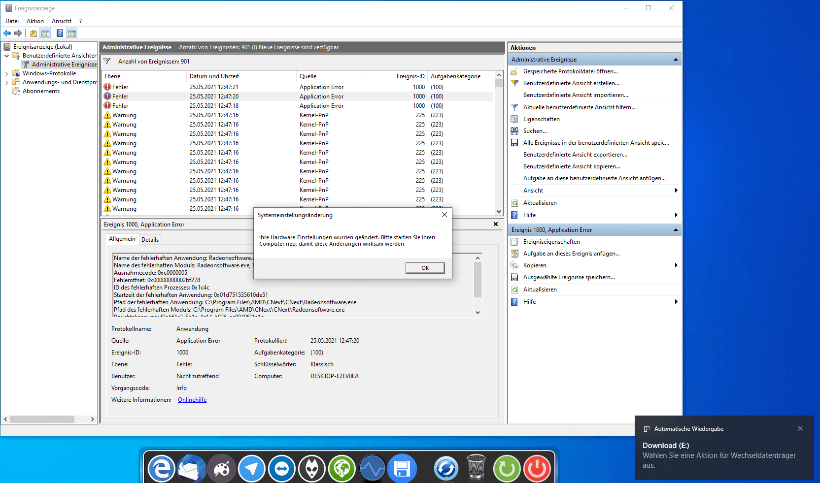

Ich habe eben Windows 10 komplett neu installiert weil ich vorher mit dem Treiber 21.5.2 schon Probleme hatte und das schon bei der Installation. Nun wie gesagt alles komplett neu gemacht und wieder das selbe verhalten. Ziemlich am Schluss der Installation wird mein Internet gekappt (Symbol kein Netzwerk), Sound funktioniert nicht mehr, Mouse und Tastatur ebenfalls weg für wenige Sekunden. Meine Laufwerke werden ebenfalls neu erkannt. Nach dem Reboot erst mal alles normal doch dann verschwindet wieder das Internet usw wie davor und es kommt dieser Screen und in der Ereignissanzeige und Admin sind massenhaft Kernel-PNP Einträge und Anwendungsfehler. Chipsatz Treiber davor installiert und einer der Fehler hat dann was mit dem Chipsatz zu tun wobei bei dessen Installation es keine Fehler gab. Als wenn der 21.5.2 die Treiber löscht oder überschreibt vom Chipsatz.
Hier die immer wiederkehrenden Fehler:
Fehler beim Laden des Treibers \Driver\WudfRd für das Gerät HID\VID_3212&PID_1A03&MI_03&Col02\8&298535e9&0&0001
Name der fehlerhaften Anwendung: Radeonsoftware.exe, Version: 10.1.2.1862, Zeitstempel: 0x609a2c73
Windows 10 neu installiert aber dieses mal die aktuelle Final, davor hatte ich die neueste Insider und dachte vielleicht liegt es an der Insider was aber nicht der Fall ist wie man sehen kann.. Bei der vorigen Windows 10 Installation auch mal einen anderen Treiber wie denn 21.3.2 getestet nur da der 21.5.2 beim löschen auch gleich die Chipsatz Treiber mit löscht was man auch im Changelog des 21.5.2 lesen und eigentlich gefixt sein müsste bringt ein anderer Treiber so nichts mehr. Man kann denn Chipsatz Treiber auch nicht mehr neu installieren da immer ein failed kommt.
Ka was AMD derzeit macht bei denn Treibern aber es kommt nur Mist dabei raus. Eine löschen der Treiber mittels DDU bringt dann auch nichts. Einzig beim installieren vom 21.3.2 kommen die Fehler bei der Installation nicht vor wie dass das Internet weg ist usw. Dieses Verhalten hatte schon der 21.5.1 und der 21.5.2 sollte das eigentlich fixen, tut er aber nicht.

So sieht die Meldung aus wenn die Laufwerke neu erkannt werden ob wohl der GPU Treiber damit nichts zu tun haben sollte.
Die Anwendung \Device\HarddiskVolume3\AMD\Non-WHQL-Radeon-Software-Adrenalin-2020-21.3.2-Win10-64Bit-Mar29\Bin64\RadeonInstaller.exe mit der Prozess-ID 8008 hat das Entfernen oder Auswerfen für das Gerät PCI\VEN_1022&DEV_1483&SUBSYS_7C351462&REV_00\3&11583659&0&09 beendet.
Die Anwendung \Device\HarddiskVolume3\Windows\System32\msiexec.exe mit der Prozess-ID 8000 hat das Entfernen oder Auswerfen für das Gerät PCI\VEN_1022&DEV_1483&SUBSYS_7C351462&REV_00\3&11583659&0&09 beendet.
Die Anwendung \Device\HarddiskVolume3\Windows\System32\VSSVC.exe mit der Prozess-ID 7936 hat das Entfernen oder Auswerfen für das Gerät PCI\VEN_1022&DEV_1483&SUBSYS_7C351462&REV_00\3&11583659&0&09 beendet.
Die Anwendung \Device\HarddiskVolume3\Windows\System32\RuntimeBroker.exe mit der Prozess-ID 7848 hat das Entfernen oder Auswerfen für das Gerät PCI\VEN_1022&DEV_1483&SUBSYS_7C351462&REV_00\3&11583659&0&09 beendet.
Die ganzen Meldungen was die Vendor betrifft bezieht sich auf Starship/Matisse GPP Bridge:
