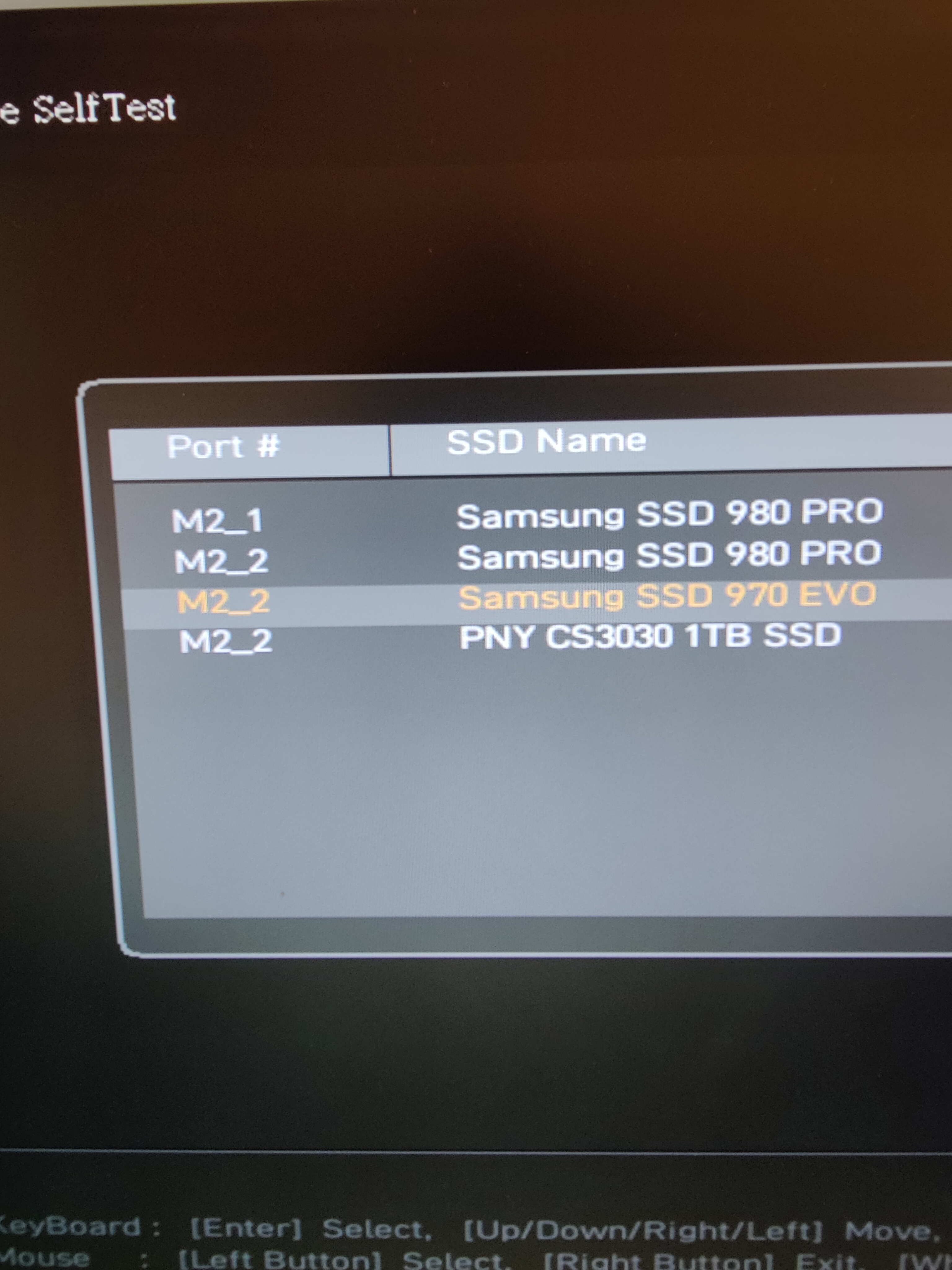

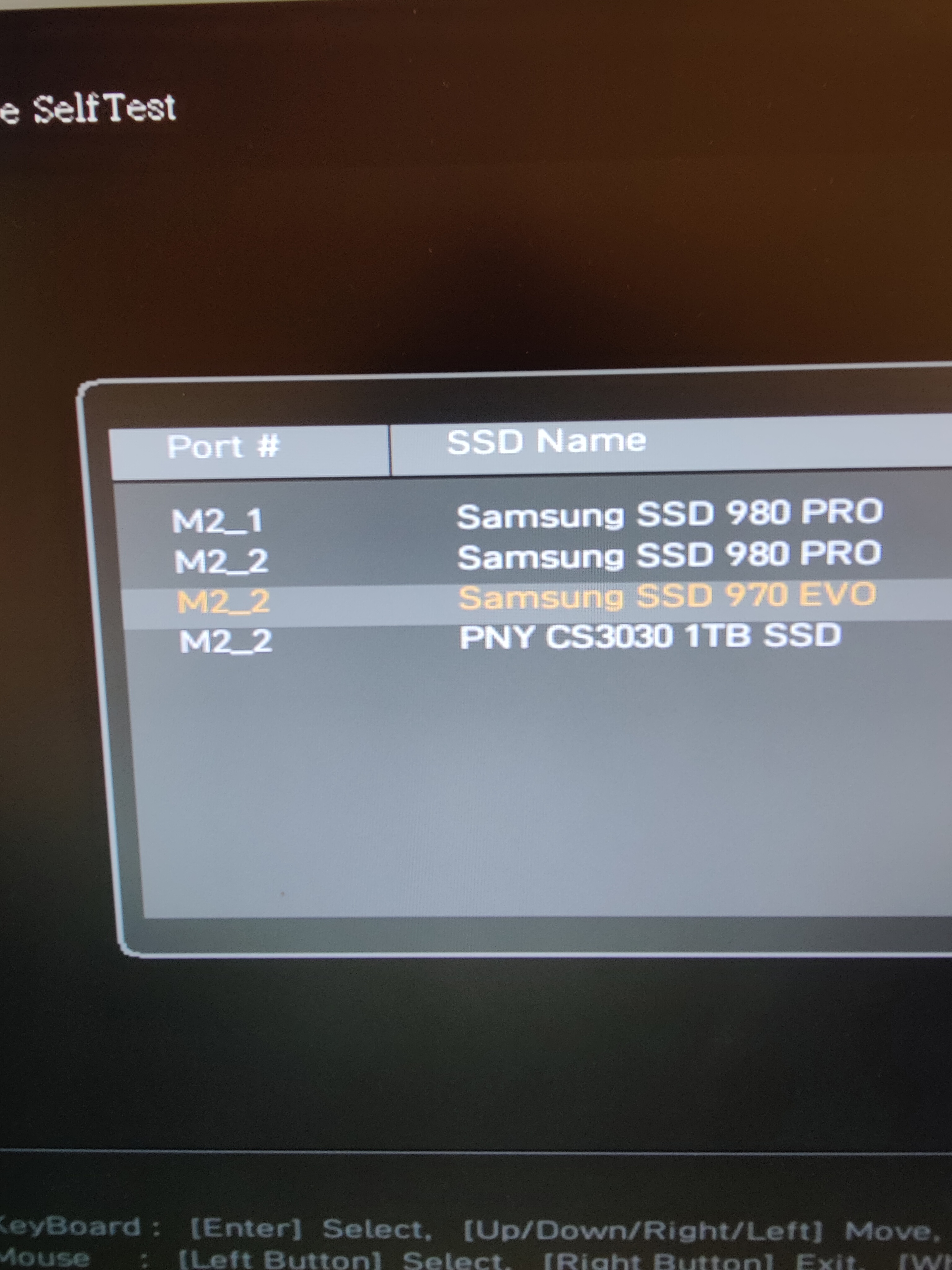

Mir ist im Bios was aufgefallen bei denn M2 Laufwerken und zwar die Nummerierung stimmt nicht. 3 Laufwerke haben die selbe Nummerierung, also die selbe Kennung. Das Unify hat 3 M2 Slots . Laut Handbuch M2._1, M2_2 und M2_3. Die 4. M2 ist in einer Pcie M2 Karte drauf. Die 3. M2 musste also M2_3 sich nennen, tut sie aber nicht. Vielleicht spinnt es deswegen? Ich kann das aber nirgends ändern oder anpassen.
Edit bei anderen wird auch kein 2_3 angezeigt. Mal MSI kontaktieren.
