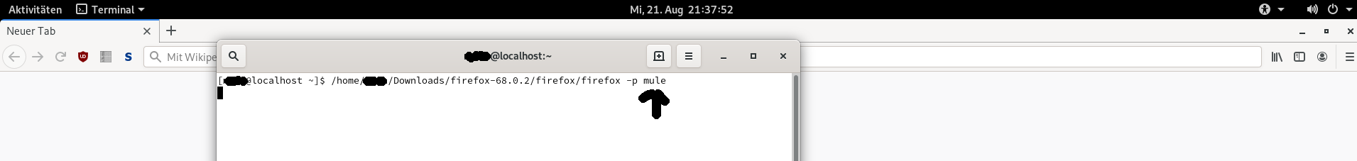

Das System ist irgendwie eigenartig. Ich dachte letztens, als ich einen Befehl ins Terminal von Gnome eingegeben habe, dass dort was falsch angezeigt wird. Nun konnte ich es direkt festmachen.
Per Terminal-Auswahl mit Pfeiltasten, wollte ich den Firefox öffnen, wurde schon öfter ausgeführt. Es wurde auch soweit korrekt angezeigt, in dem Moment wo ich die Eingabetaste drücke, ändert sich die Befehlszeile leicht.
Eigentlich müsste am Ende folgendes stehen: "firefox -p home".
Der Browser wird auch geöffnet, nachdem ich den wieder geschlossen habe steht dort "firefox -p home" statt wie vorher "mule".
Ich habe kein Ahnung, wie so ein Verfälschung zustande kommt. Es gibt einfach auch kein "mule" Profil.
Weiß jemand dazu etwas?
Gibt es schon solchen Bug in den Bugtrackern von Gnome ... ?
Bug im Software-Stack beim Terminal-Programm -> anderes Terminal testen (xfce4-terminal, konsole, lx-terminal ...)
Bug im Software-Stack an anderer Stelle -> Desktop Beschleunigung deaktivieren und nochmal das gleiche versuchen/Software Rendering nutzen : Bei einem "Redraw" des Gnome Fensters wird irgendwoher die falsche Glyphe (Buchstabe) benutzt oder die "Textur" des Fensters wird korrupt ; das gleiche in KDE/XFCE ... testen
