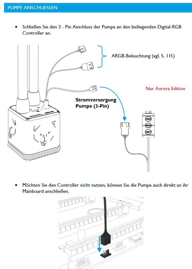

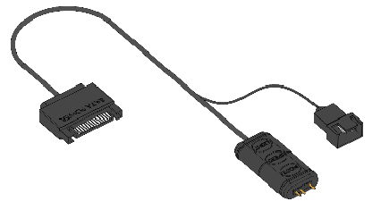

Sein gezeigtes Kabel zeigt wohl die Buchse vom Controller her kommend, an den die Pumpe mit ihrem 3 pol Stecker auch angeschlossen werden kann.
Die Pumpe mit ihrem 3 pol Stecker muß entweder mit dem herstellereigenen Controller verbunden sein oder direk in einen passenden Fan- Header des Mainboards gesteckt werden.
Der TE muß jetzt also kontrollieren, ob das 3 polige Kabel, das aus dem Pumpengehäuse kommt, auch an der passenden Stelle angeschlossen ist.
Es war am Mainboard angeschlossen, aber wie es aussieht war die Leistung zu niedrig? Keine Ahnung... Also angeschlossen war alles...
Steht der verwendete Fan- Header dann auf Automatik oder DC (Gleichstrom)?
Mit wievielen rpm dreht jetzt die Pumpe? Hast du die auf einen fixen Wert gestellt oder hast du auch dort die Drehzahl variabel?
Zurvor war die Pumpe an MB angeschlossen
Hast du die jetzt am Controller angeschlossen? Du schreibst ja, daß die Pumpe am Mainboard angeschlossen und wohl zu schwach eingestellt war.
Wenn ja, dann bekommt sie jetzt ihren Strom direkt über einen Sata- Stromanschluß, der den Controller versorgt und sie dann wohl dauerhaft auf 100 Prozent laufen läßt.
Hängt die Pumpe am Mainboard, dann kannst du auch im BIOS direkt nachsehen, wie der entsprechende Fan- Header konfiguriert und wie hoch gerade die Drehzahl der Pumpe ist.
Zuvor war sie am Mainboard aber die Leistung hat nicht gestimmt... jetzt ist sie über die SATA verbunden.
........habe ich... vielleicht... die Pumpe nicht angeschlossen?
Das scheint der Anschluss/Stromversorgung vom externen RGB Controler zu sein, an dem auch die Pumpe mit versorgt werden kann.

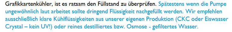

Ps: hast du mal nach dem Wasserstand in der Pumpe geschaut?
Denn das schöne an deiner AIO ist ja gerade, dass man sie warten kann( Wasser nachfüllen)
und ersatzteile (Pumpe) gibt es auch noch.

Ich habe jetzt mal kurz per Discord mit dem guten PixelMensch gesprochen und mir den PC angesehen. Pumpe und Lüfter sind jetzt richtig angeschlossen.
Er baut den Radi noch mal ab, legt ihn auf den Deckel des PCs und sorgt dafür, dass die Schläuche nicht mehr unter Spannung stehen und die Luft im Kreislauf in den Radi fließen kann. Durch den zu kurzen Schlauch der in die Pumpe rein geht wird vermutlich der Durchfluss etwas reduziert, was zusammen mit zu wenig Kühlmittel zu diesen Temps führt.
Wenn sich eine wesentliche Verbesserung der Temperaturen ergibt und wir im idle unter 50°C sehen, ist die AiO ok. Falls nicht, fehlt es an Kühlmittel, da kennt ihr euch aber besser aus als ich, was füllt man bei einer AiO nach?

Die Pumpe ist hops gegangen.
Man kann oben bei der Eisbär durch ein kleines Fenster rein schauen und das Pumpenrädchen dreht sich nicht.
