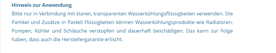

steve-h schrieb:
Support hat mit in mer Standard Email sozusagen geschrieben: selber schuld! Sie hätten ja mal zwischen durch aufschrauben und reinigen müssen!
Wo sie ja auch recht haben, denn nicht umsonst wird überall ein Warnhinweis in verbindung mit Pastellflüssigkeiten hingeschrieben!
Und genau die Wartbarkeit und Erweiterbarkeit einer Eisbaer ist doch der Vorteil, den man bei anderen AIO`s nicht hat.
Nur weil du da mit der falschen Suppe deine Eisbaer getötet hast, das jetzt Alphacool in die Schuhe schieben zu wollen, find ich nicht richtig!
Denn du kannst sie ja immer noch reinigen und notfalls sogar die Pumpe wechseln.
Versuch das mal bei ner anderen Aio.
Also in meiner AiO war keine Pastelflüssigkeit (warum auch, meine hatte kein Sichtfenster oder durchsichtige Schläuche oder ähnlichen Klimbim). Da war das drin, was Alphacool da reingekippt hat (was immer das auch war) und offensichtlich für gut befunden hatte.
Nur das ich keine Flüssigkeit ausgetauscht habe und es die originale Flüssigkeit war, aber gut....
Mal locker bleiben und nicht "lospoltern", vorallem kann man mal fragen, ob da was geändert wurde.
Sorry, ich glaub ja vieles, aber dass das die original Flüssikeit war, nicht.
Denn auf deinem Bild kann man ganz gut erkennen, dass das Farbzusätze waren.
Und die findet man eben nur in der Pastell plörre.
