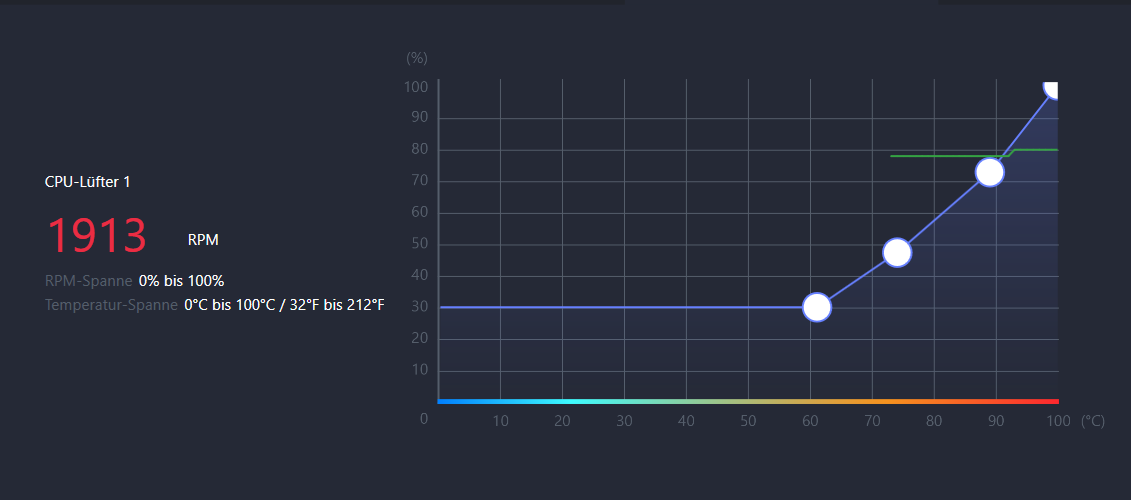

ich habe ein Problem mit der Kühlung meines Prozessors und hoffe, hier Hilfe zu finden. Wie ich bereits in verschiedenen Foren gelesen habe, sind die Temperaturen bei AMD-Prozessoren standardmäßig recht hoch. Was mich jedoch besonders stört, ist der sehr laute Kühler, der ständig läuft.
Momentan spiele ich POE2, aber ich erlebe starke FPS-Drops, und mein System überhitzt extrem. Ich habe bereits im BIOS den Eco-Modus aktiviert, aber dadurch fing das System an, stark zu ruckeln. Auch das Anpassen von Voltage-Werten hat keine Veränderung gebracht.
Gestern habe ich die Wärmeleitpaste bereits zweimal erneuert, aber auch das hat leider nicht geholfen.
Die Temparaturen ist mindestens 90. Selbst bei "Leerlauf" und die Leistung ist trotzdem "schlecht".
Bevor ich mir einen neuen Prozessor zulege, möchte ich hier nach Tipps fragen, da ich scheinbar etwas übersehen habe. Vielleicht hat jemand eine Lösung oder einen Ratschlag für mich. Das "Problem" habe ich per Video beigefügt.

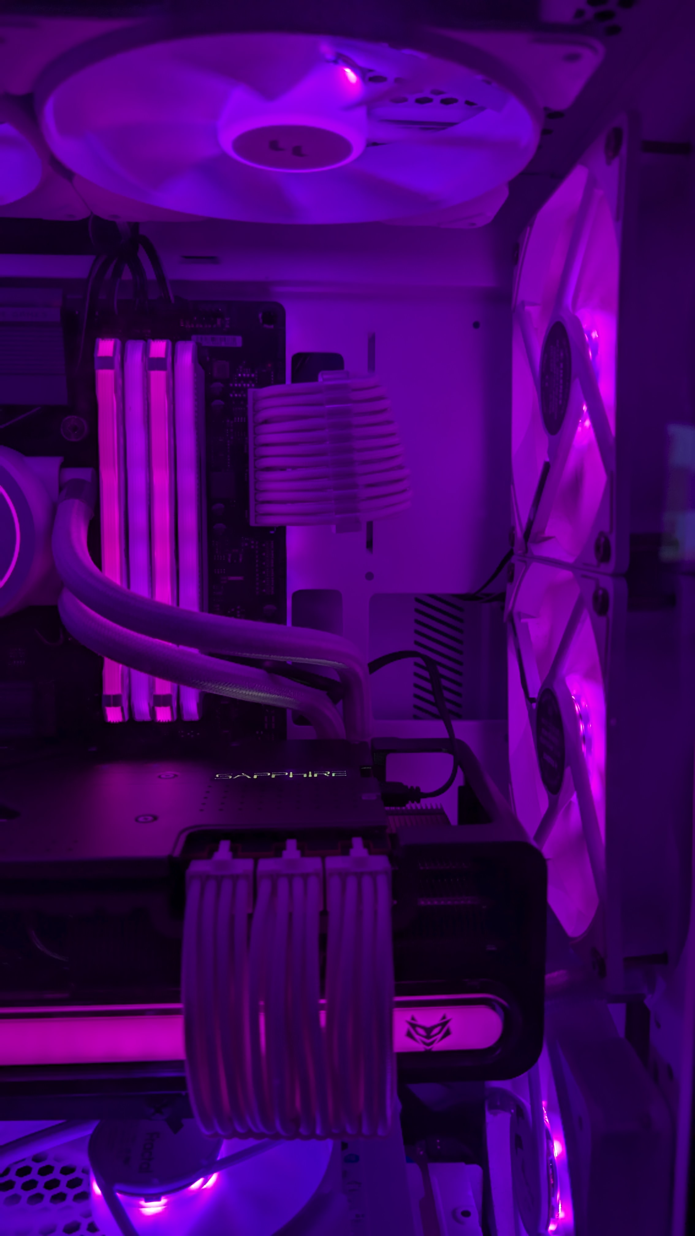

PS: Ignoriert den umgekehrten Radiator, den habe ich aus Neugier gestern ausprobiert. :D

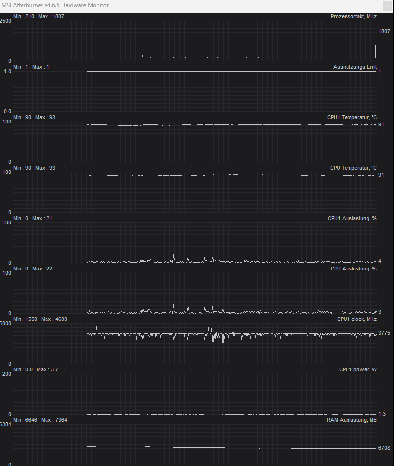

Mit MSI Center - Kühlungsassitent habe ich es abgelesen. Nun habe ich mit Afterburner folgendes und lade noch ein weiteres mit HWI hoch...

@PixelMensch mal eine doofe Frage: hast du Folie vom Unterboden des Kühlers bei der Montage abgezogen?
Zusätzlich ist die AIO falsch montiert, da bei dir die Luft oben in den Schläuchen staut und auf Dauer deine Pumpe schneller kaputt gehen wird
Reaktionen: coxon
Ok, das ist wirklich zu hoch.
Hast du noch einen Luftkuehler zum testen da?
Bist du sicher, dass die Pumpe arbeitet?

Die Schläuche müssen von unten in den Radiator führen und oberster Punkt des Radiators sollte höher als die Pumpe sein.
Reaktionen: Nero FX und AuScH

-> Wie sind die Temperaturen im Leerlauf? -> Von Leerlauf auf Last sollte eigentlich Power vorhanden sein bis halt bei einer sehr schlechten Kühllösung die Temperaturen dann irgendwann zu hoch sind. -> Sitzt die AiO richtig? Vlt. ist irgendwas mit der.
Eigentlich reicht für die CPU ein Arctic Freezer 36 der 20€ kostet.
Bei 5800X vs 5700X habe ich mich bewusst für den 5700X entschieden der standardmäßig schon ein engeres Watt-Korsett hat...
E: @ Post #12: 90°C mit kaum Auslastung, jap, irgendwas ist mit der Kühlung.

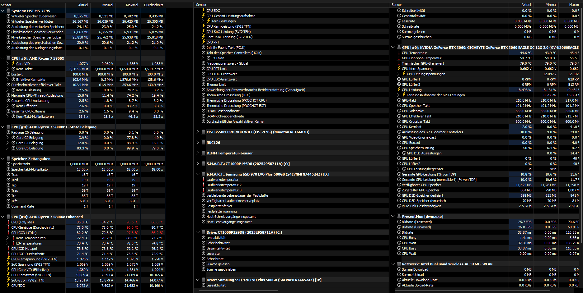

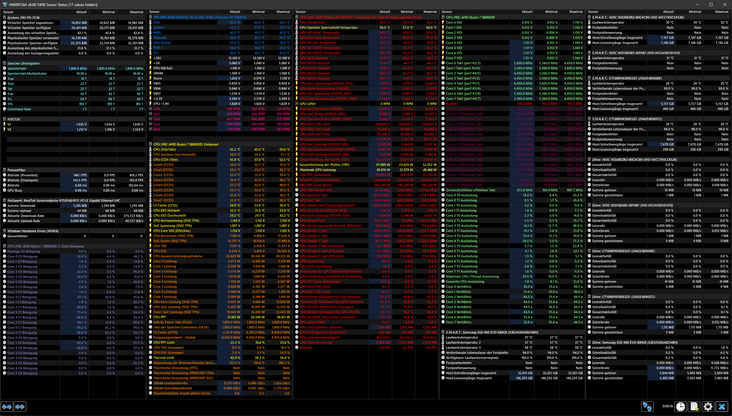

Hier noch die Werte über HWI,...
de_Jo schrieb:
Meine Frage wäre noch, welchen Energiesparplan du unter Windows eingestellt hast. Auf maximale Leistung hat der Prozessor bei mir immer die volle Spannung angelegt, auf Energiesparplan ausgeglichen wird die Spannung variabel angelegt, was sich gravierend auf die Temperaturen ausgewirkt hat.
Falls du also maximale Leistung eingestellt hast, dann versuche mal zuerst das.
Geht ja schnell und einfach.
Ändert sich nichts...
