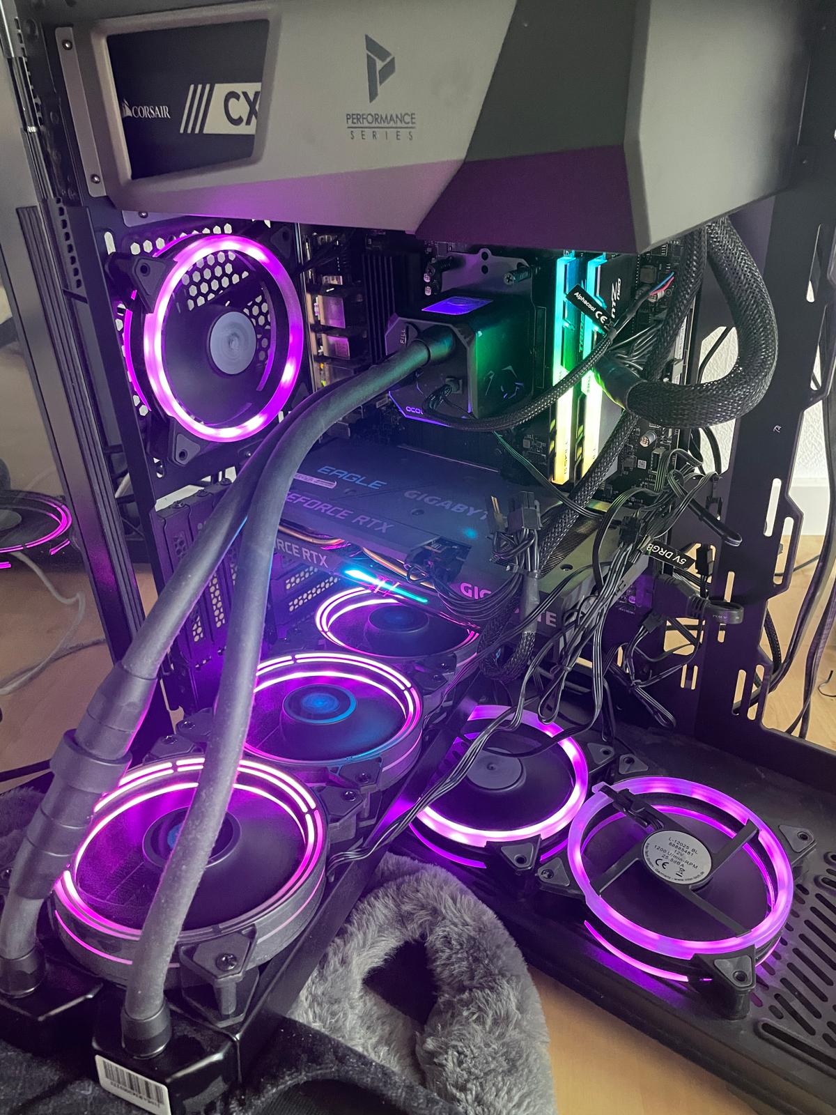

Naja, das ist jetzt die schlechteste Stellung für eine Pumpe^^. Sinnvoll wäre höchstens eine Deckelinstallation, aber ich vermute ein größeres Problem innerhalb der Wakü.
Edit: Deckel geht ja bei dir gar nicht (wer hat denn sein Netzteil noch oben verbaut?^^), aber bei der Seiteninstallation mal genau andersrum den Radi verbauen, falls das mit der Schlauchlänge noch passt.

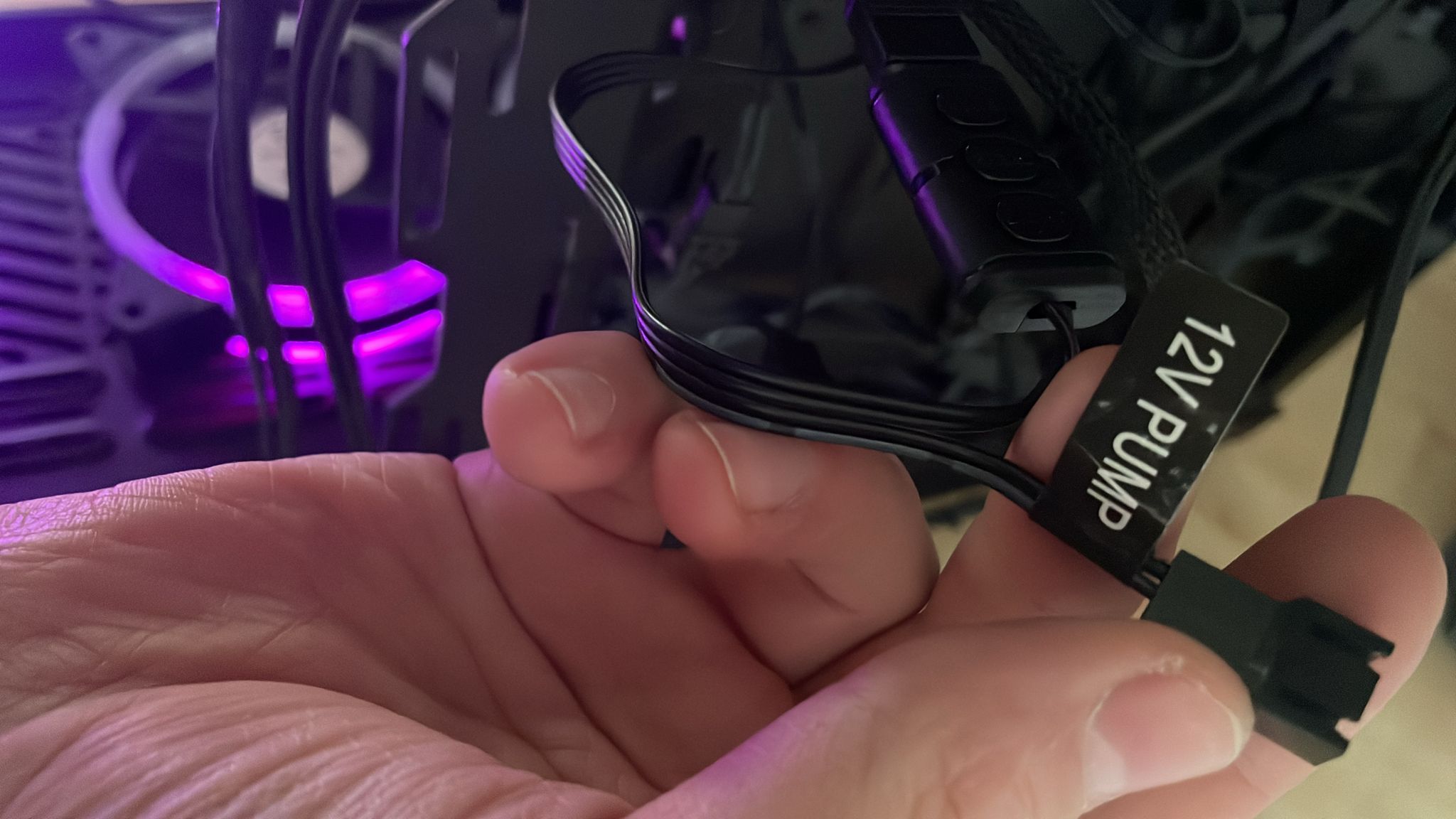

........habe ich... vielleicht... die Pumpe nicht angeschlossen? :skull_alt:
Reaktionen: qiller

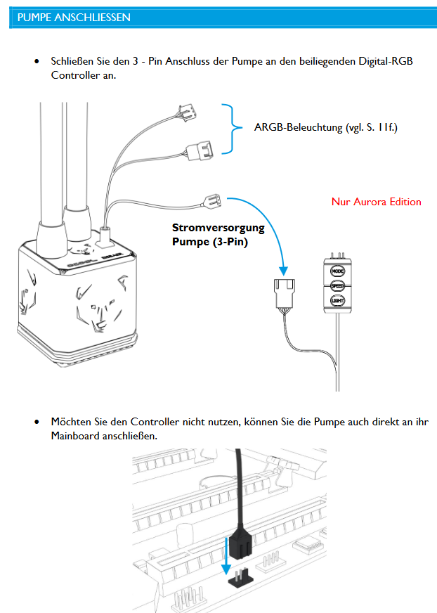

Der Hersteller schreibt zu dem Anschluß der Wasserpumpe:
Die Pumpe der Eisbaer Aurora verwendet einen 3-Pin Molex Stecker. Dieser kann ebenfalls am Mainboard angeschlossen werden.
Dein gezeigter Stecker/ deine gezeigte Buchse sieht anders aus als ein 3 pin Molex. Wo geht das Kabel hin?
Also da gehen nur 2 Drähte rein und da steht sogar 12V PUMP dran. Also wird das schon für die Stromversorgung der Pumpe sein...
Sein gezeigtes Kabel zeigt wohl die Buchse vom Controller her kommend, an den die Pumpe mit ihrem 3 pol Stecker auch angeschlossen werden kann.
Die Pumpe mit ihrem 3 pol Stecker muß entweder mit dem herstellereigenen Controller verbunden sein oder direk in einen passenden Fan- Header des Mainboards gesteckt werden.
Der TE muß jetzt also kontrollieren, ob das 3 polige Kabel, das aus dem Pumpengehäuse kommt, auch an der passenden Stelle angeschlossen ist.
Direktlink zum Handbuch: https://download.alphacool.com/manu...sbaer_Aurora_360_CPU_-_Digital_RGB_Manual.pdf
Reaktionen: coxon
Ich habe absolut keine Ahnung und das wurde mir von einem ehemaligen Nachbarn zusammengebaut.
Nun kriege ich 72c angezeigt... :D PEINLICH...
