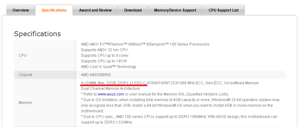

Webseite vom Hersteller des Motherboards aufsuchen, sich die Spezifikationen kurz anlesen und schon ist die Frage beantwortet ...
@AMDUser. Vielen Dank.
Genau das - heisst das dass man das System overclocken muss, damit ein Speicher mit 2133 läuft - oder läuft der oben genannte Speicher unabhängig immer mit 2133?
Der Speichercontroller in der CPU ist für 1866er Ram ausgelegt daher ist 2133 halt schon O.C.
1. Der Fx-8350 ist für max. 1866MHz RAM-Takt bei Nutzung von jeweils 1 Modul pro Kanal spezifiziert.
2. Wenn man ihn z.B. mit 2133MHz RAM-Takt fahren will, betreibt man ihn außerhalb der Spezifikation(en).
3. Um die 2133MHz RAM-Takt zu erreichen, muss man im BIOS/ UEFI eine Art DRAM-OCP schalten bzw. geht dies über den Multiplikator für den RAM-Takt. ... oder aber hebt den HT von 200MHz auf 26xMHz an - was widerum übertakten ist - denn der HT ist auf 200MHz spezifiziert.
