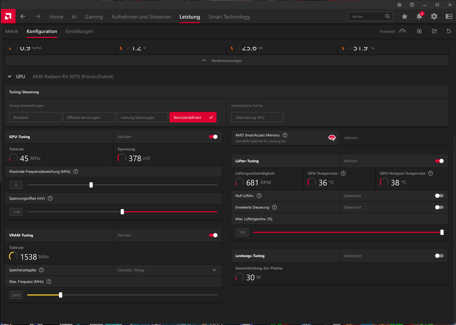

wahli schrieb:
@Wanderwisser
Welche Drehzahlen erreichen die Lüfter bei Nomad mit den letzten beiden Einstellungen?
Und hast du beim VRAM "Schnelle Timings" (FT) eingestellt?
Deine Werte sind schon beeindruckend gut. Aber wie man sieht (bei -120mV), holt man irgendwann nicht mehr viel mehr raus.
Ich habe aktuell -80mV, -30% PT, 2600 MHz VRAM mit schnellem Timing eingestellt. Damit nimmt die Karte maximal 160 Watt auf, ist unhörbar (Lüfter 800 U/Min) und die Leistung ist noch immer mehr als doppelt so hoch wie meine alte RX 6600 XT.
Auf die Drehzahlen hab ich gar nich geachtet, kann ich später mal schauen. Und ne, keine schnellen Timings, lief bei meiner RDNA 3 Karte nie und hab das deswegen gar nich erst versucht bisher. Aber hab beim Vram eben eh nich viel getestet bisher.
Und 160W maximal is auch krass. Meine darf sich wenn sie möchte aber schon bisschen mehr genehmigen :DZumal ich in den meisten Games Radeon Chill aktiv habe (find ich ein geniales Feature) und die Karte daher eh oft nur unter Teillast läuft. Aber mehr als 250W mag ich dann auch nich.

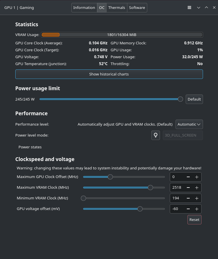

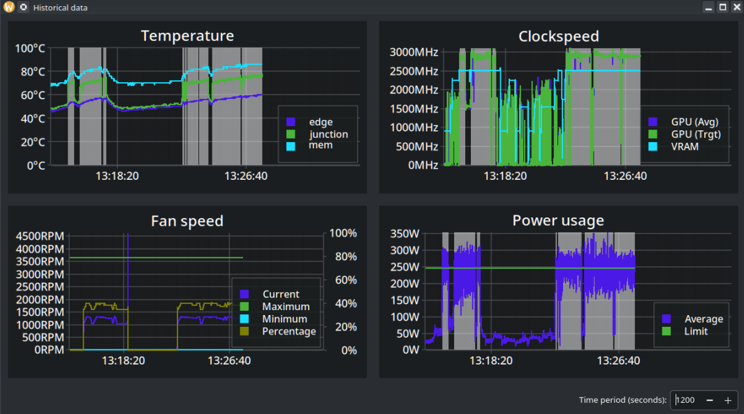

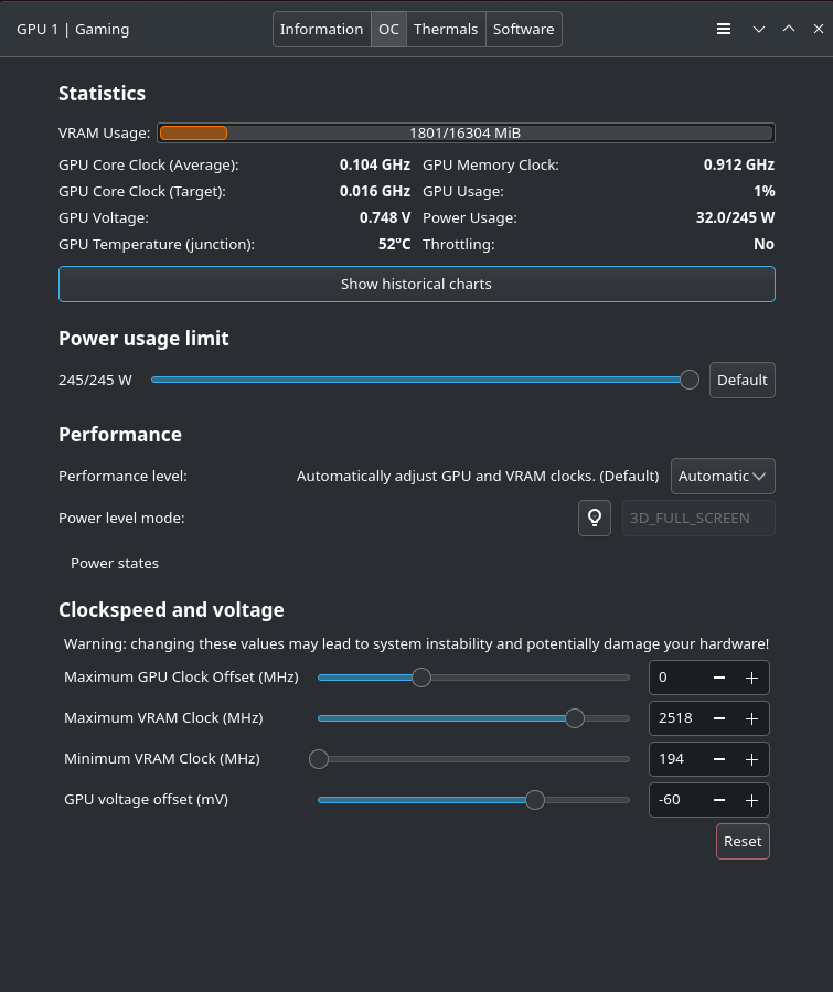

Zum "Tunen" habe ich das Tool "LACT" verwendet, die Adrenalin Software gibt es (afaik) nicht für Linux.
In LACT bin ich nach diversen Tests für mich zu dem Entschluss gekommen, dass ich ausschließlich undervolte und den Rest LACT überlasse (ich hab mal mal spaßeshalber manuell max VRAM und max GPU clocks nach oben gedreht, aber keinen nennenswerten Performanceunterschied dadurch feststellen können).
Das "Power Usage Limit" war in LACT per Default auf 245 W gesetzt (das habe ich auch so gelassen), eine weitere Ehöhung war softwareseitig nicht möglich.
Ich habe keine Möglichkeit in LACT gesehen die "fast VRAM timings" zu aktivieren, also könnte performancetechnisch evtl. noch mehr gehen.
Hier mal ein spaßeshalber ein Screenshot zu LACT:

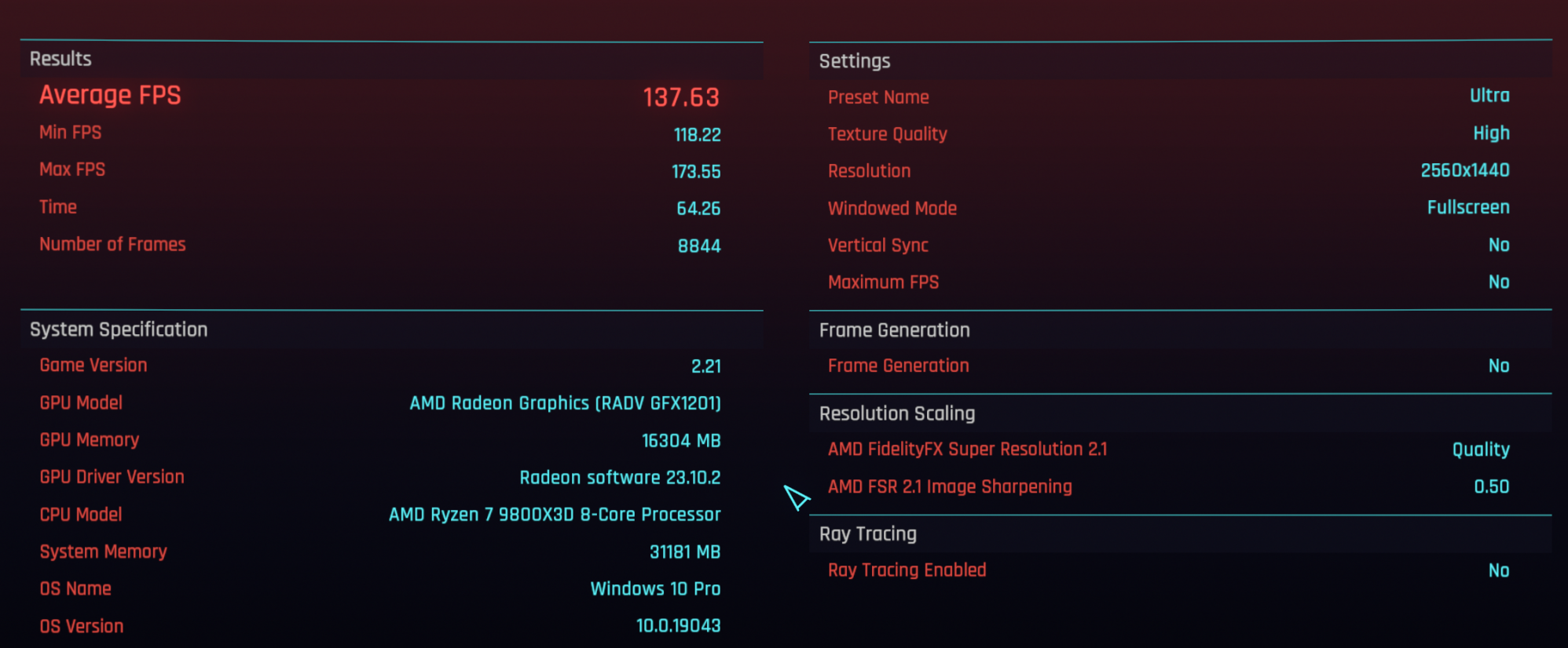

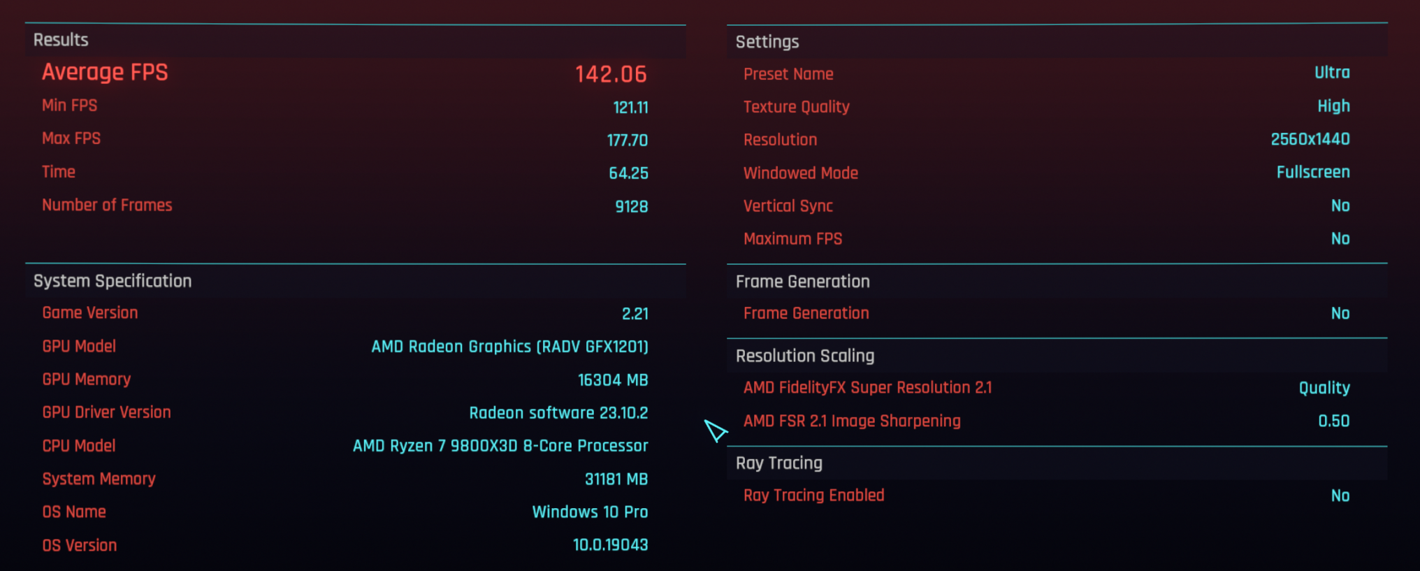

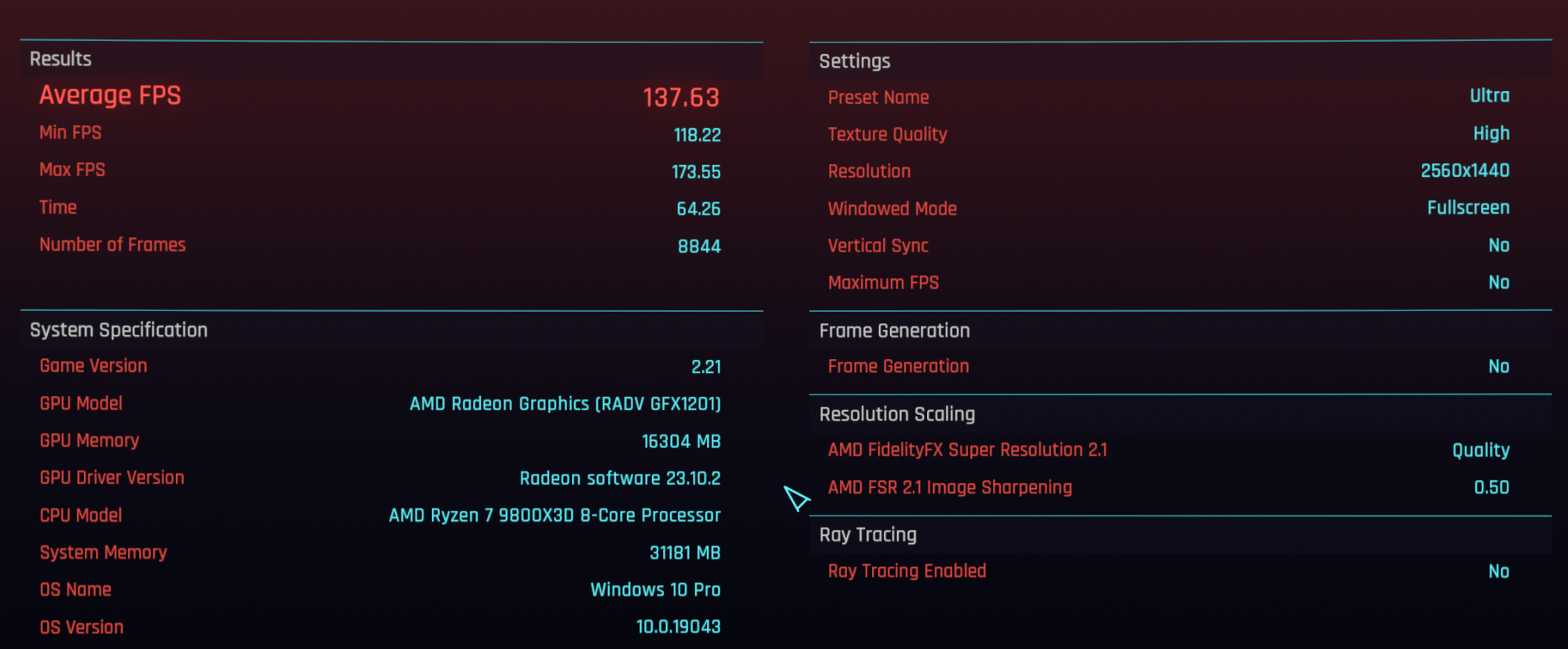

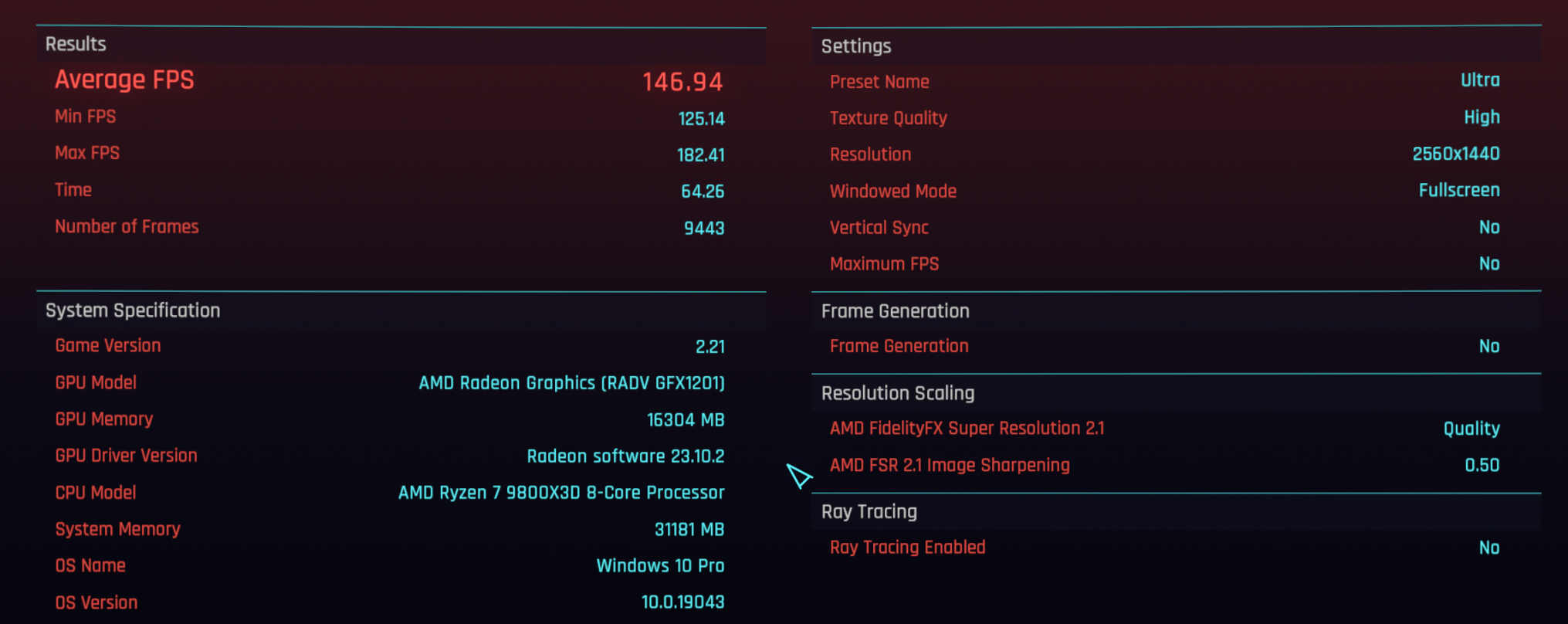

Als erstes mal die Benchmarkergebnisse für Cyperpunk (wqhd, unverändertes Ultra Grafikpreset), beginnend mit Stock, danach -60mV und dann -120mV Spannungs-Offset):
Stock:
-60mV:
-120mV:
Aufgrund diverser Foreneinträge habe ich mich dazu entschlossen erstmal die -60mV als Ausgangspunkt für alle weiteren Tests zu behalten (Stabilität ist mir erstmal wichtiger als ein paar % mehr FPS).
Von daher sind die Ergebnisse der folgenden in-game-Benchmarks alle mit dem gesetzten -60mV offset.

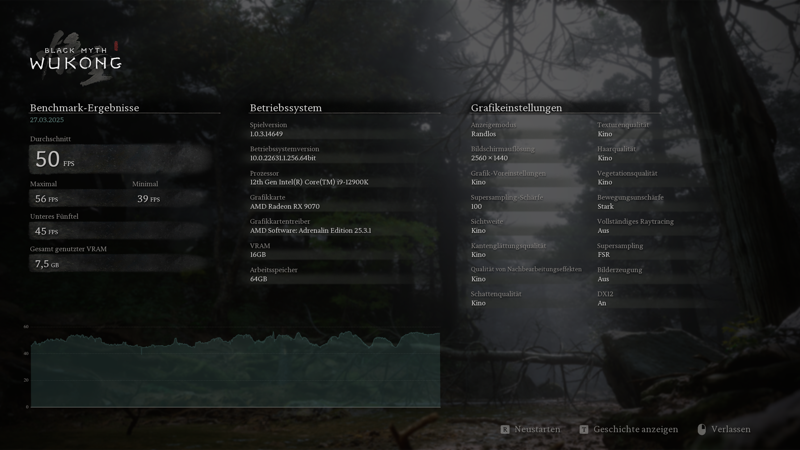

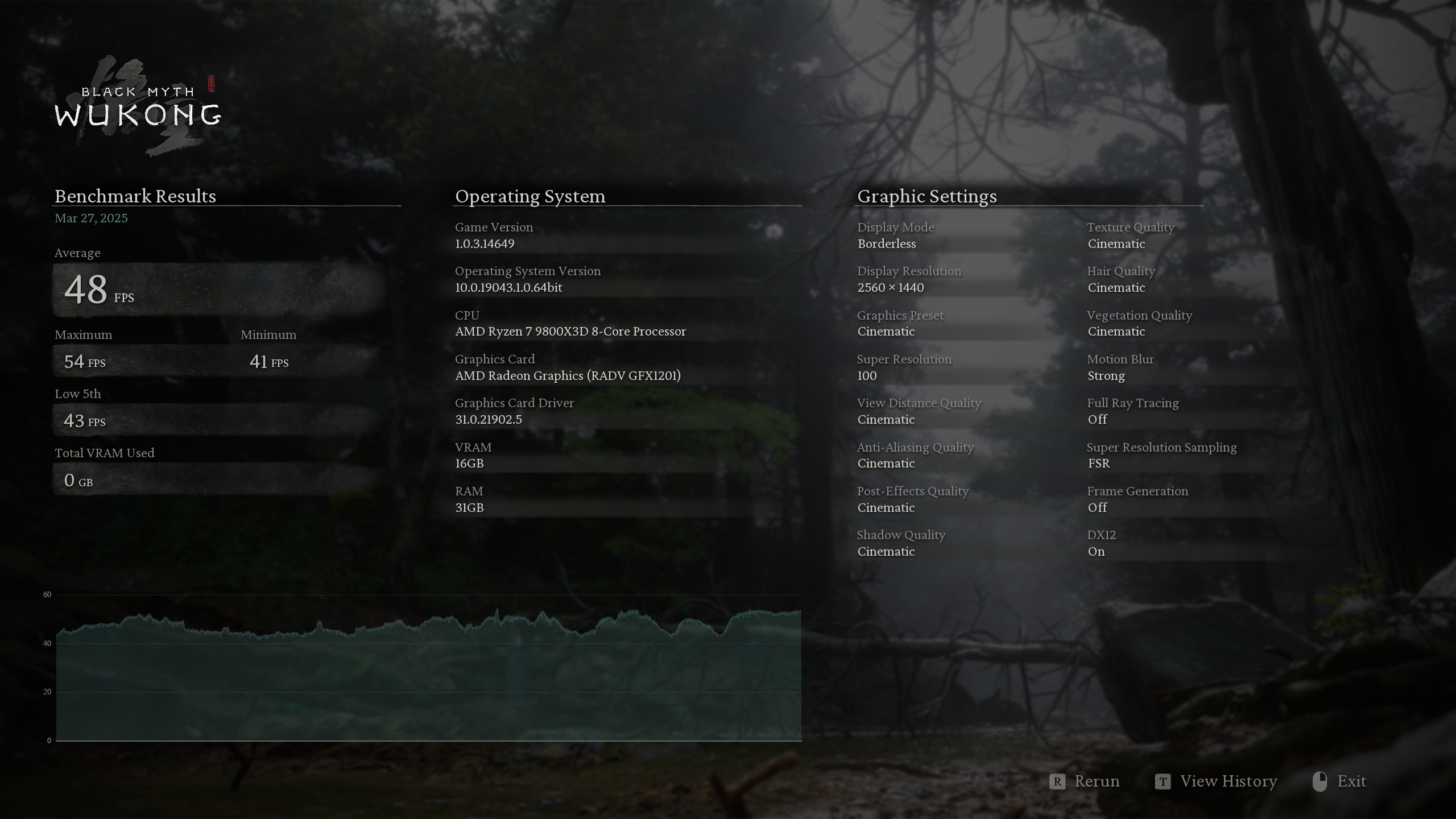

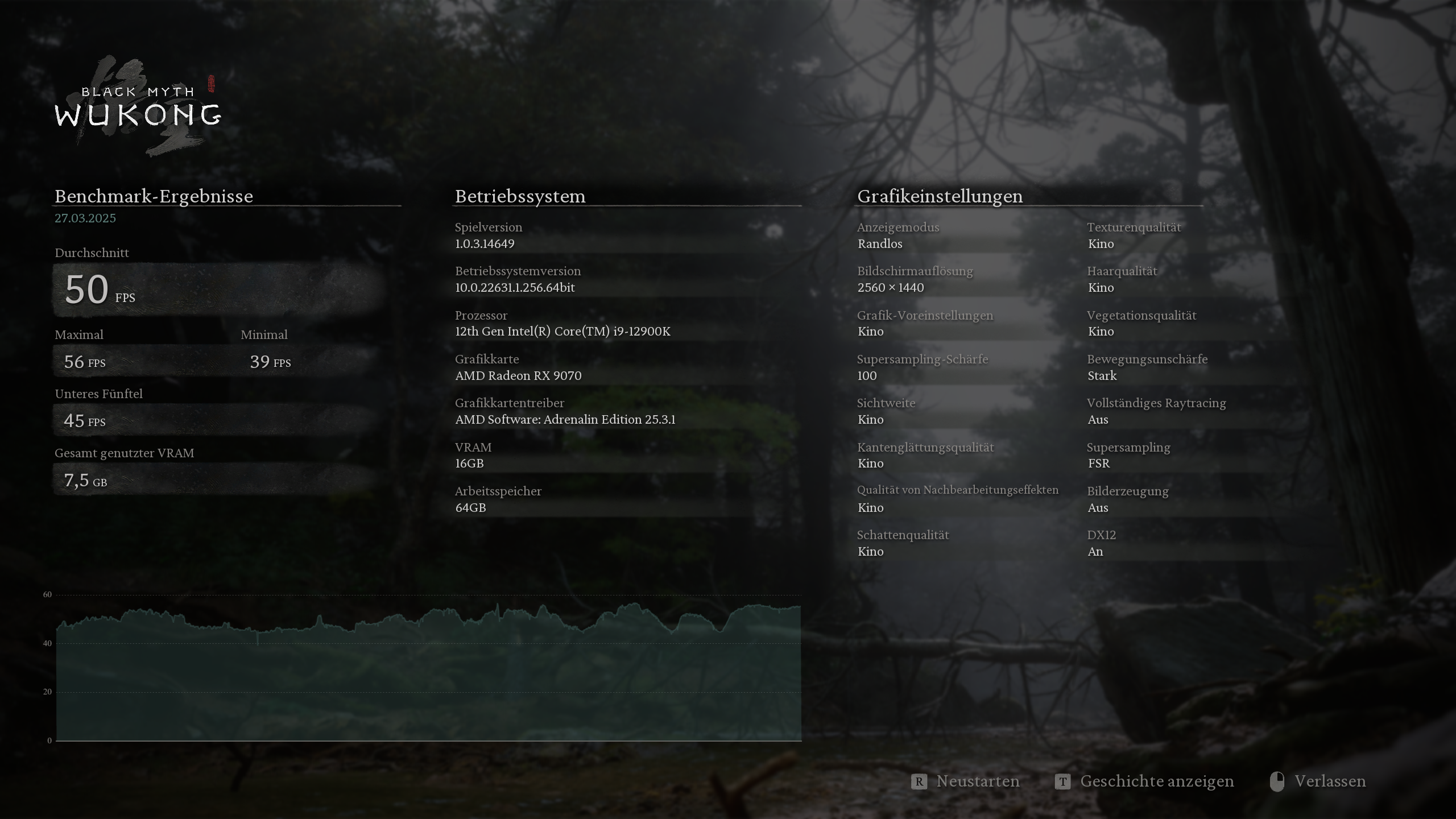

Black Myth Wukong Benchmark (gibt's kostenlos im Steam Store).
WQHD, native Ausflösung (also den entsprechenden Schieberegler von den default 75 auf 100 gesetzt), cinematic Grafik-Preset:

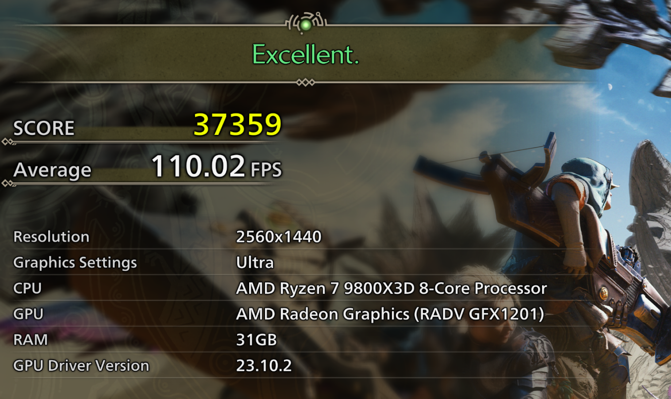

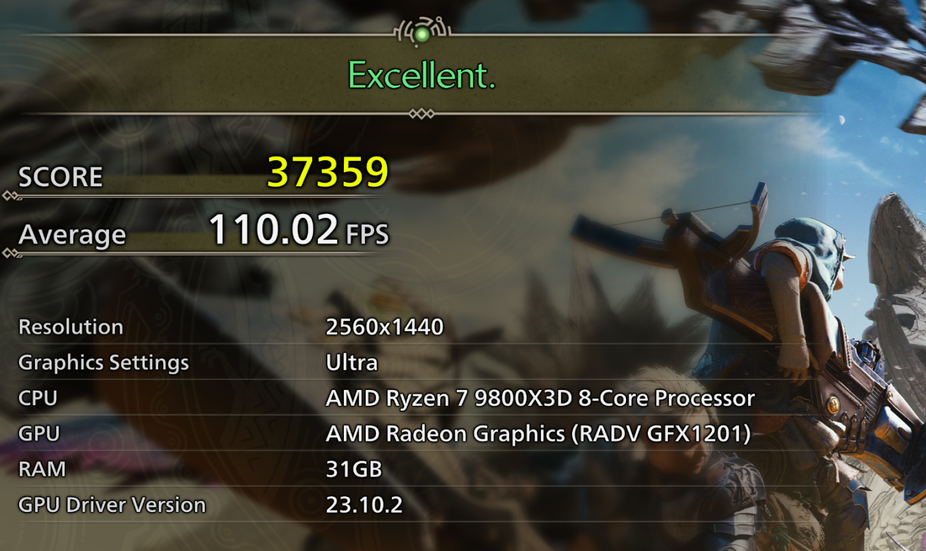

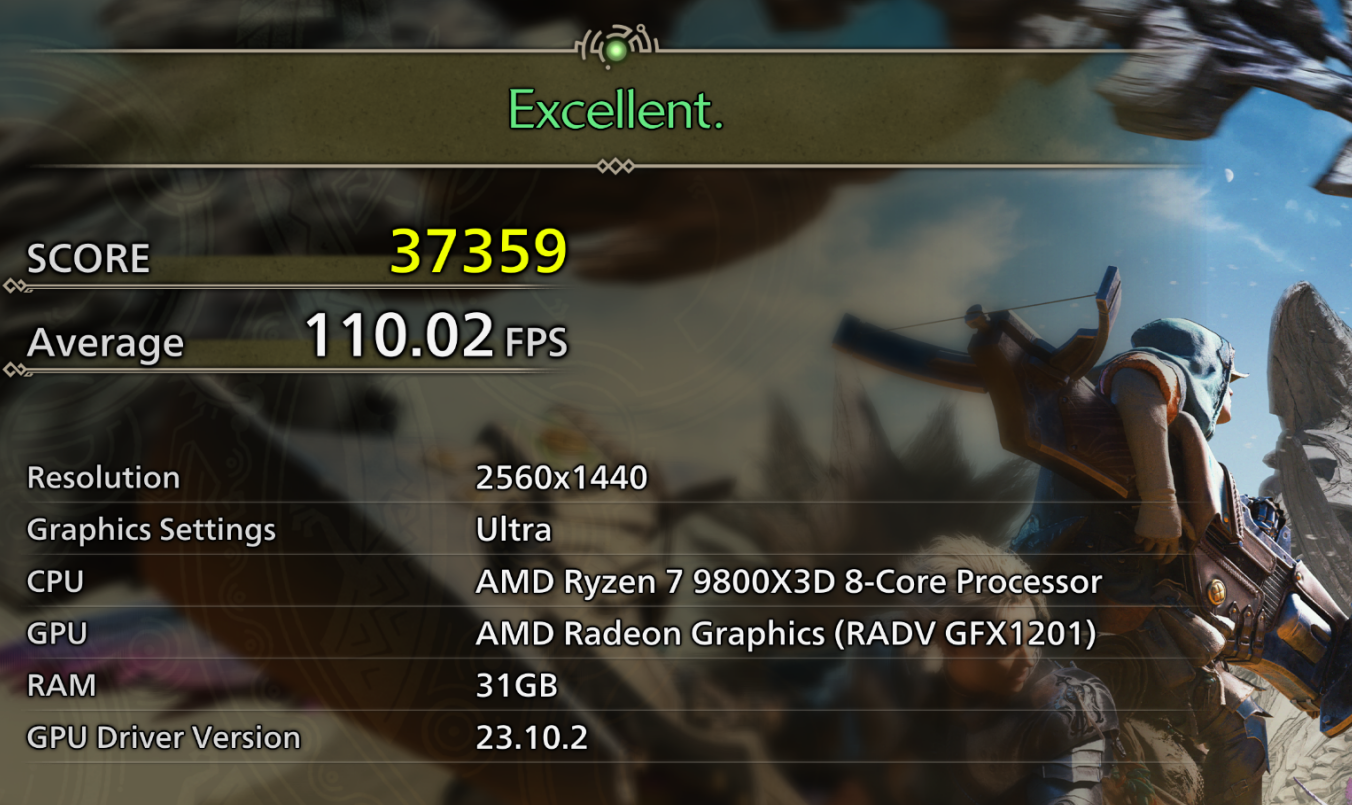

Monster Hunter Wilds Benchmark (gibt es ebenfalls kostenlos im Steam Store).
WQHD, unverändertes Ultra Grafik-Preset, Frame Generation OFF:

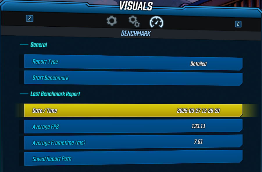

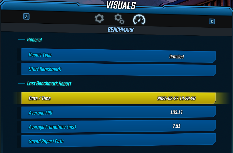

Borderlands 3.
WQHD, unverändertes "Badass" Grafik-Preset:

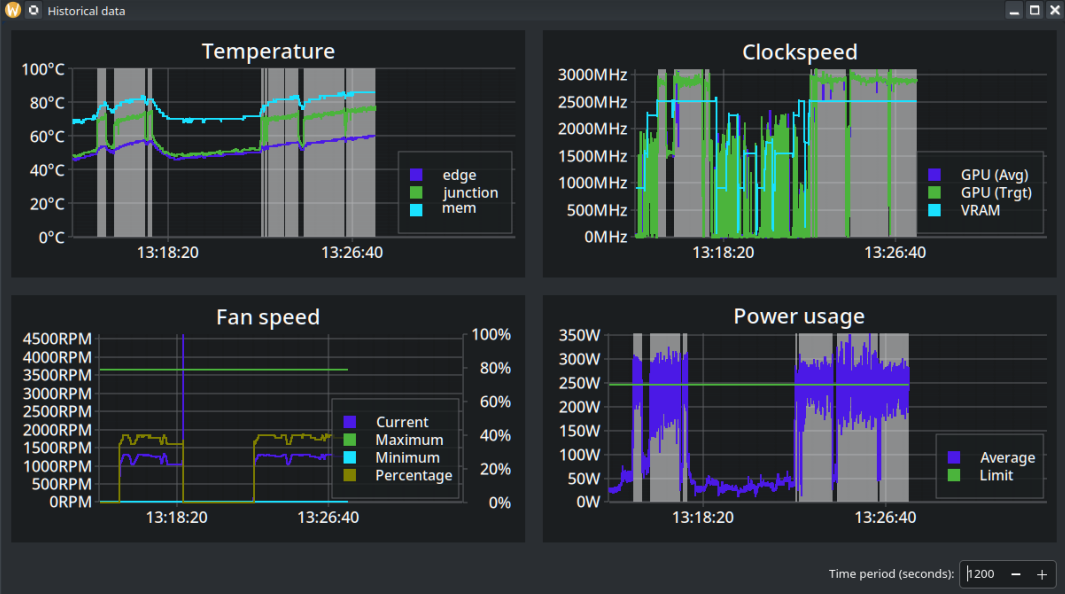

Zum Abschluss hier mal noch spaßeshalber ein Screeshot zum Thema Temperaturen, Lüfterdrehzahl und Clockspeeds beim Benchmarken:
Ich werde auf jeden Fall noch weiter mit den Settings experimentieren (sowohl was Lüfter, als auch max Clockspeeds und voltage offset angeht), jetzt aber erstmal primär die Grafikkarte genießen und ausgiebigst zocken.

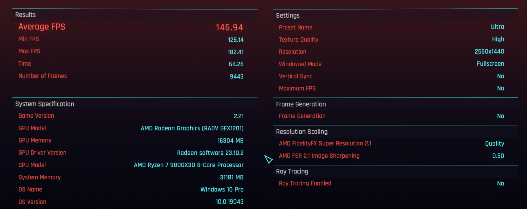

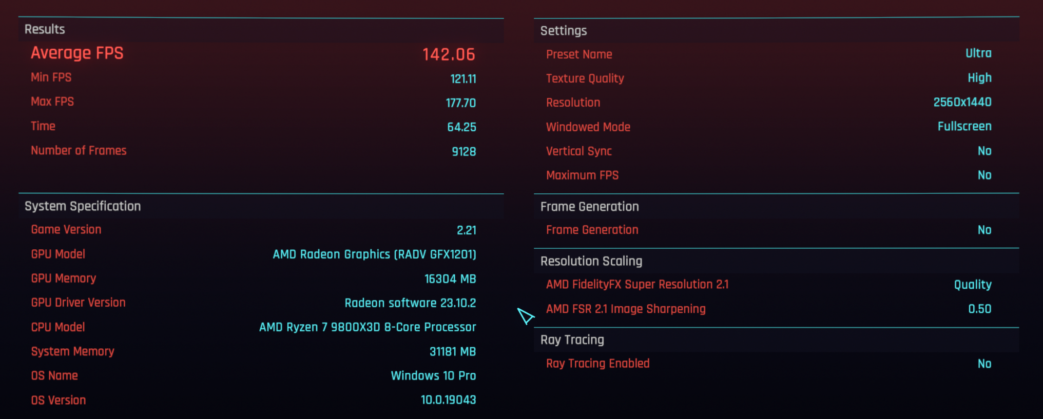

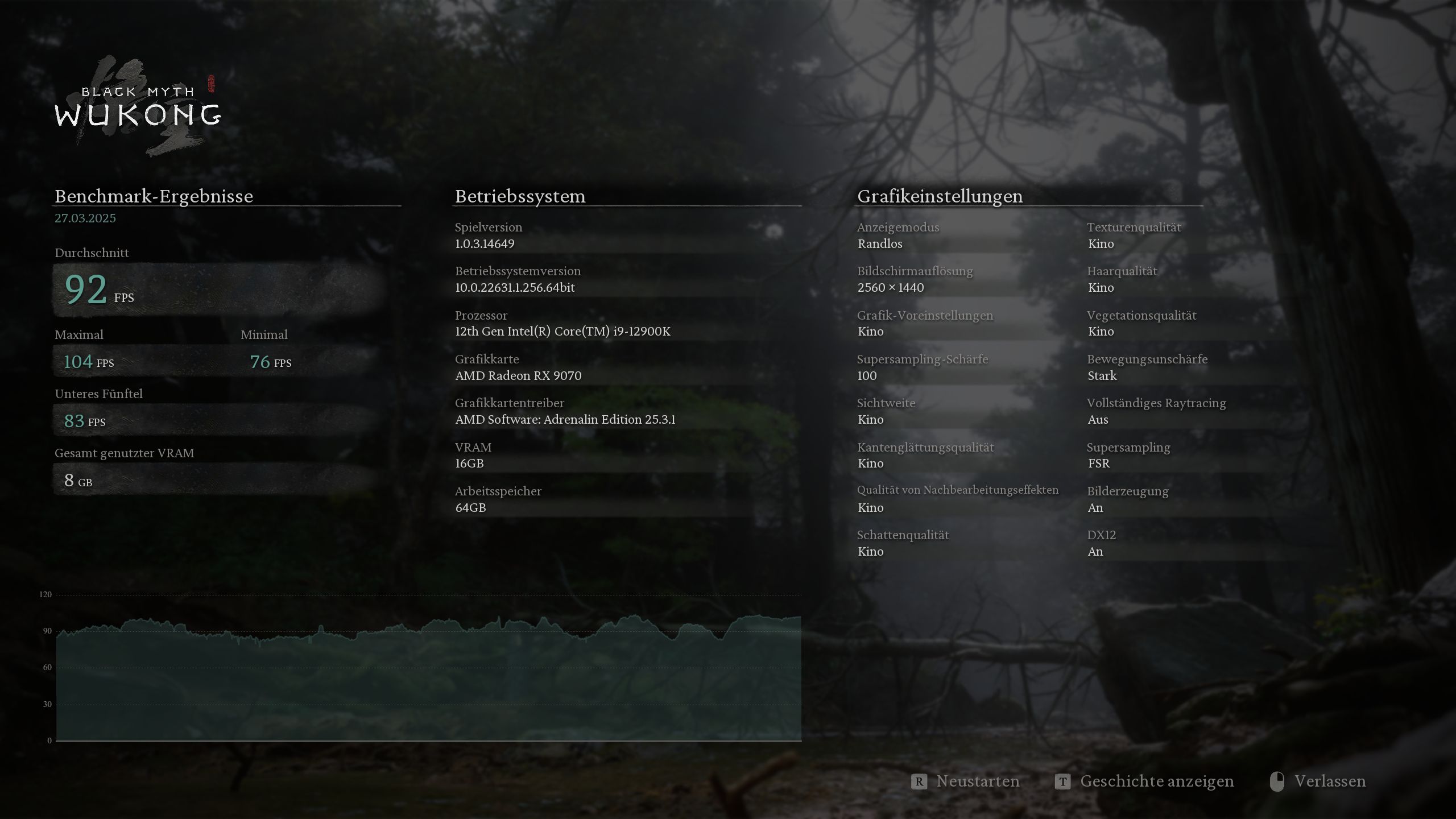

Hab mal BMW laufen lassen, sind mit -100mV auch net wirklich mehr und sieht in der gewählten Einstellung gut aus.
mit FG
Reaktionen: oljodp und Wanderwisser
Im MH Wilds Benchmark (Danke an der Stelle für den Tipp) hab ich mit knapp 26000 Punkten deutlich weniger. Zum einen hab ich aber auch UWQHD als Auflösung, zum anderen bin ich mit meinem Ryzen 7 5700X leider echt oft im CPU Limit gewesen. Wird an der Front wohl auch mal Zeit für was neues :D Eigentlich wollte ich aber noch auf Zen 6 warten..
Viel spaß auf jeden Fall mit der Karte :)

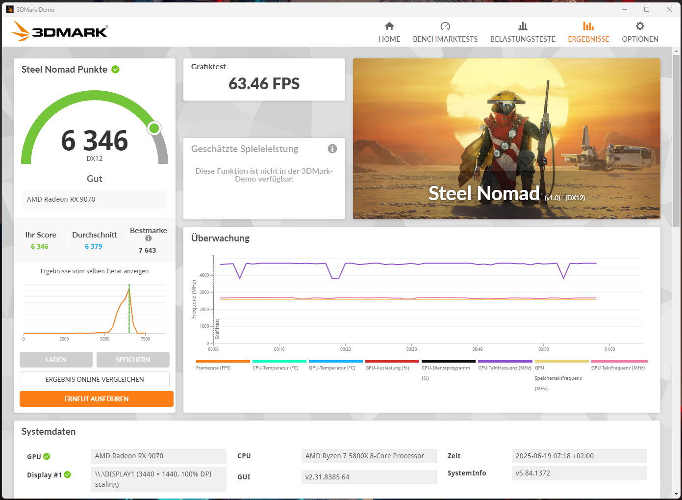

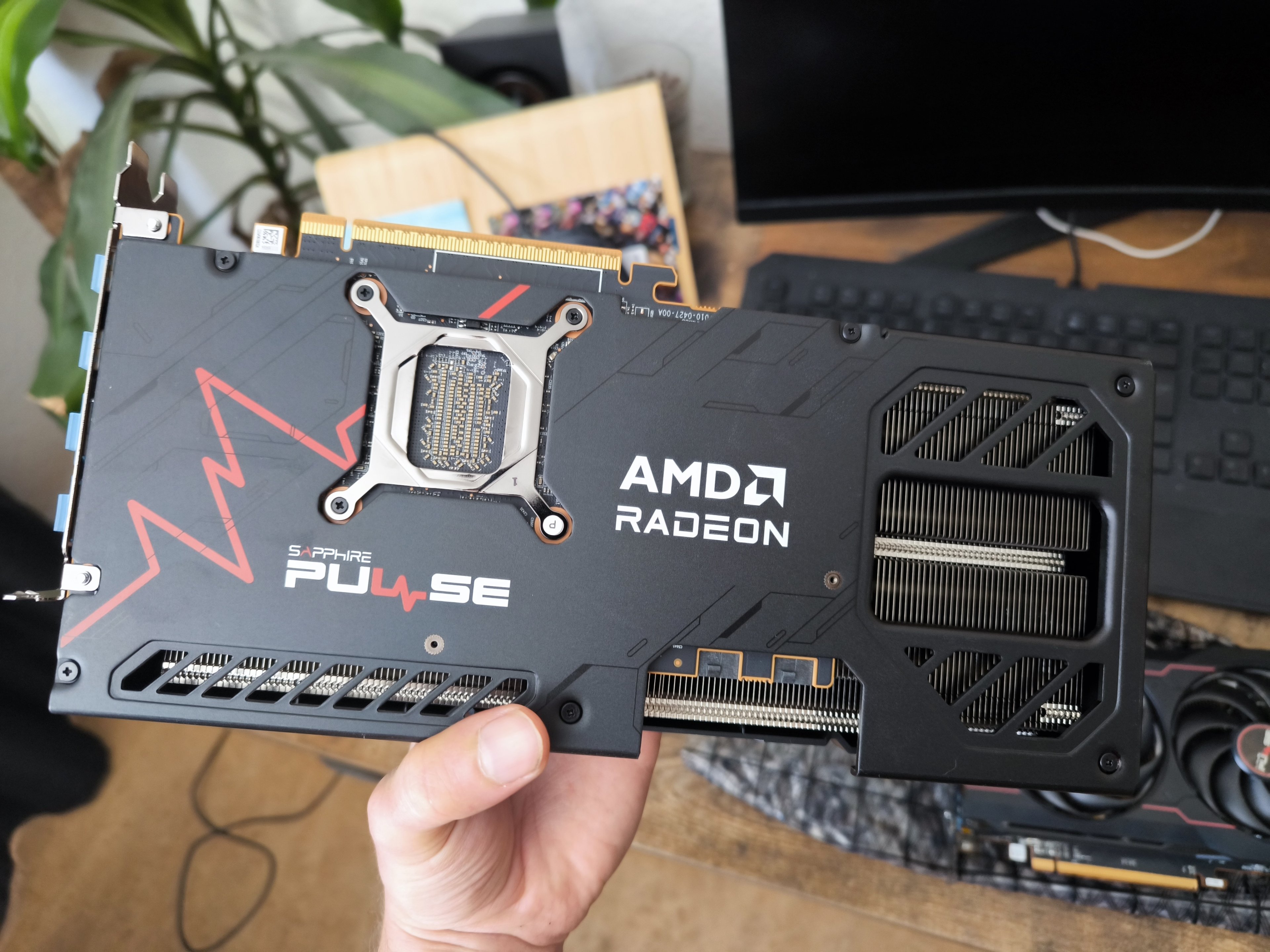

Gestern ist nun endlich auch meine 9070 angekommen, es wurde die Pulse von Sapphire und die RX6800 (war echt ne tolle GPU 😍) durfte nach über 4 Jahren in die verdiente Rente gehen 🙃
Meine Einstellungen sehen jetzt erstmal so aus:
Und das kommt im 3DMark dabei raus:
Und das beim CP77 Benchmark:
(3 fps mehr als default)
Was mich aber etwas wundert, wenn ich das Powerlimit erhöhe sinken die fps bei mir. Womit hängt das zusammen?

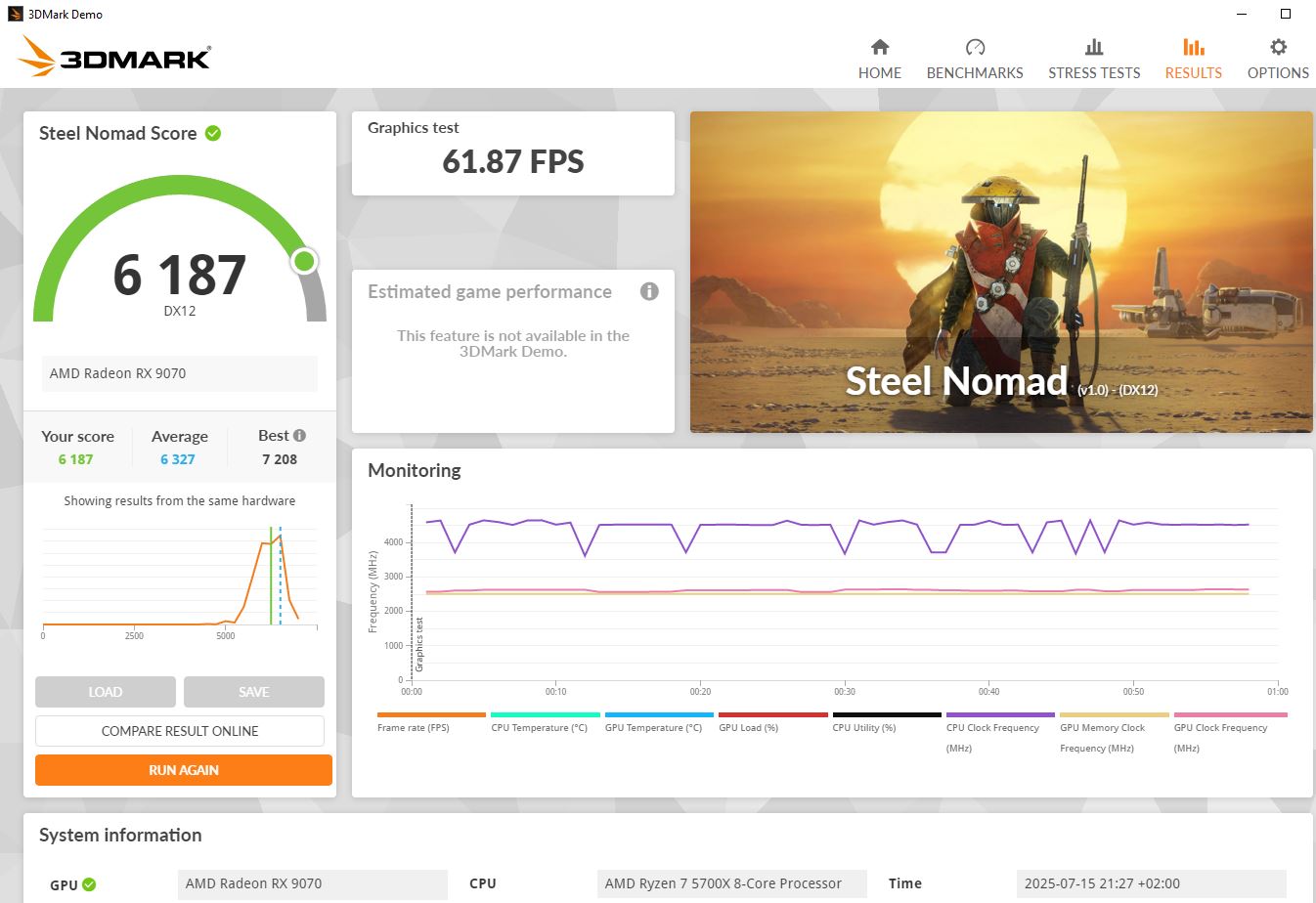

Ich gebe dann jetzt auch mal meinen Senf zu dem Thema.

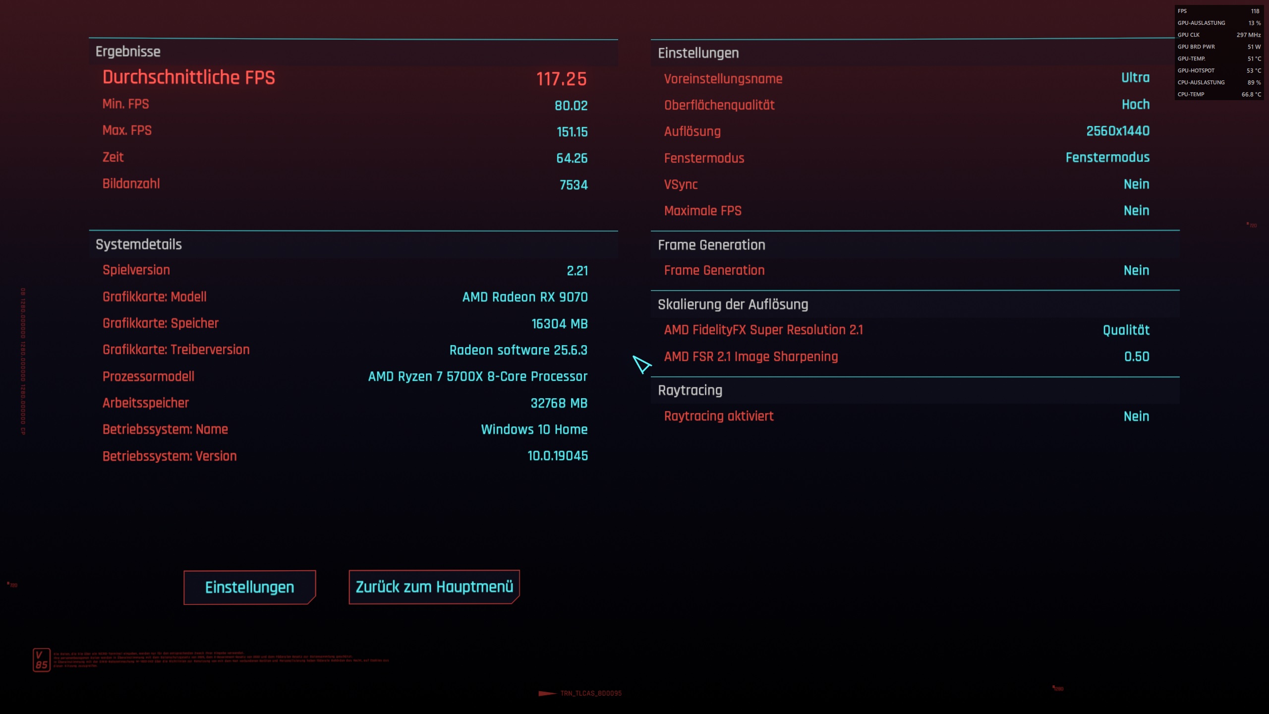

Habe genau wie @entengruetze (#69) meine RX6800 heute durch eine RX9070 Pulse ersetzt. Mein 5700x ist tatsächlich auch mit seinem 5800x vergleichbar, also ziemlich ähnliches Setup. Trotzdem bin ich heute ein wenig erschrocken, als ich den ersten Run im Steel Nomad gemacht habe --> @stock 5754 Punkte. Das sind satte 10% weniger als der Durchschnitt!
Ob Treiberversion 25.6.1 (WHQL) oder 25.6.3 machen keine Unterschied.
Das stock-Setting lässt mich auch am meisten grübeln. Die CPU Auslastung ist im SN ja eher gering und bremst die Karte nicht wirklich. Habe ich hier so ein Montagsprodukt erwischt?
Wobei der Chip ja sogar die -100mV mitmacht. Bei HWLUXX habe ich Karten gesehen, die teilweise schon bei -65mV aussteigen.
Mit UV von -100mV komme ich dann immerhin auf 6187 Punkte. Die 2,5% Abstand zu @entengruetze sind mir recht wurscht. Der RAM ist auch noch unverändert und ohne FT.
In Cyberpunk 2077 limitiert wahrscheinlich mein Prozessor. Teilweise langweilt sich die Grafikkarte bei 77% Auslastung während die CPU bei 100% liegt. (Preset Ultra unverändert)

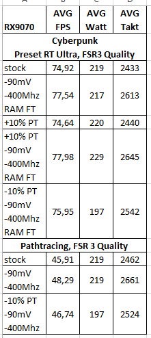

Das kommt mir auch so vor, bzw. denke ich die Karte genehmigt sich die 22 Watt extra gar nicht, weil sie die eh nicht umsetzen kann. Werte sind in 1440p getestet.
Pathtracing habe ich gleich mitgetestet. Mit FSR 4 wird auch Balanced, wenn nicht gar Performance gehen.
Habe mir in der Zwischenzeit noch eine zweite Karte zum Testen bestellt, die hat aber genau gleich performt. Bin jetzt bei der ersten Karte geblieben und habe mich damit abgefunden. Ich habe ja auch die 220 Watt Karte, da komme ich selbst mit PT +10% ja nur dahin wo andere Karten starten. Denke über den Durchschnittsscore zu kommen ist utopisch.
Werde die Karte jetzt erstmal mit -10% PT + UV laufen lassen, da kommt immer noch mehr rum als @stock.

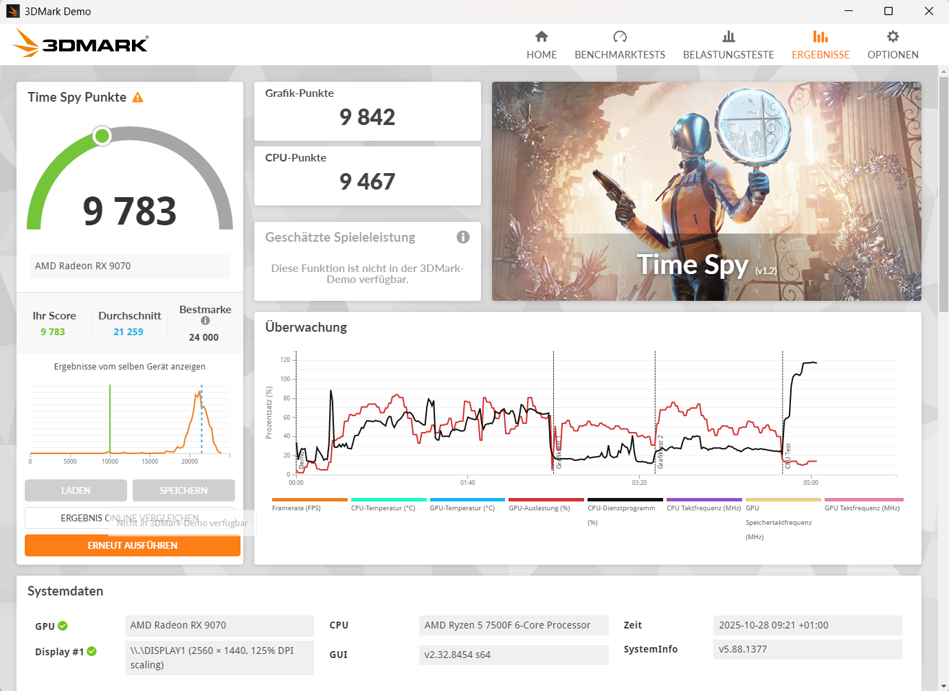

wollte mich die Tage mit der "Optimierung" beschäftigen und habe dafür immer gerne den Timespy verwendet (zumindest bei meiner ehemaligen RX9700).
Die Werte verwundern mich aber etwas...
Weiß da jemand Rat?
